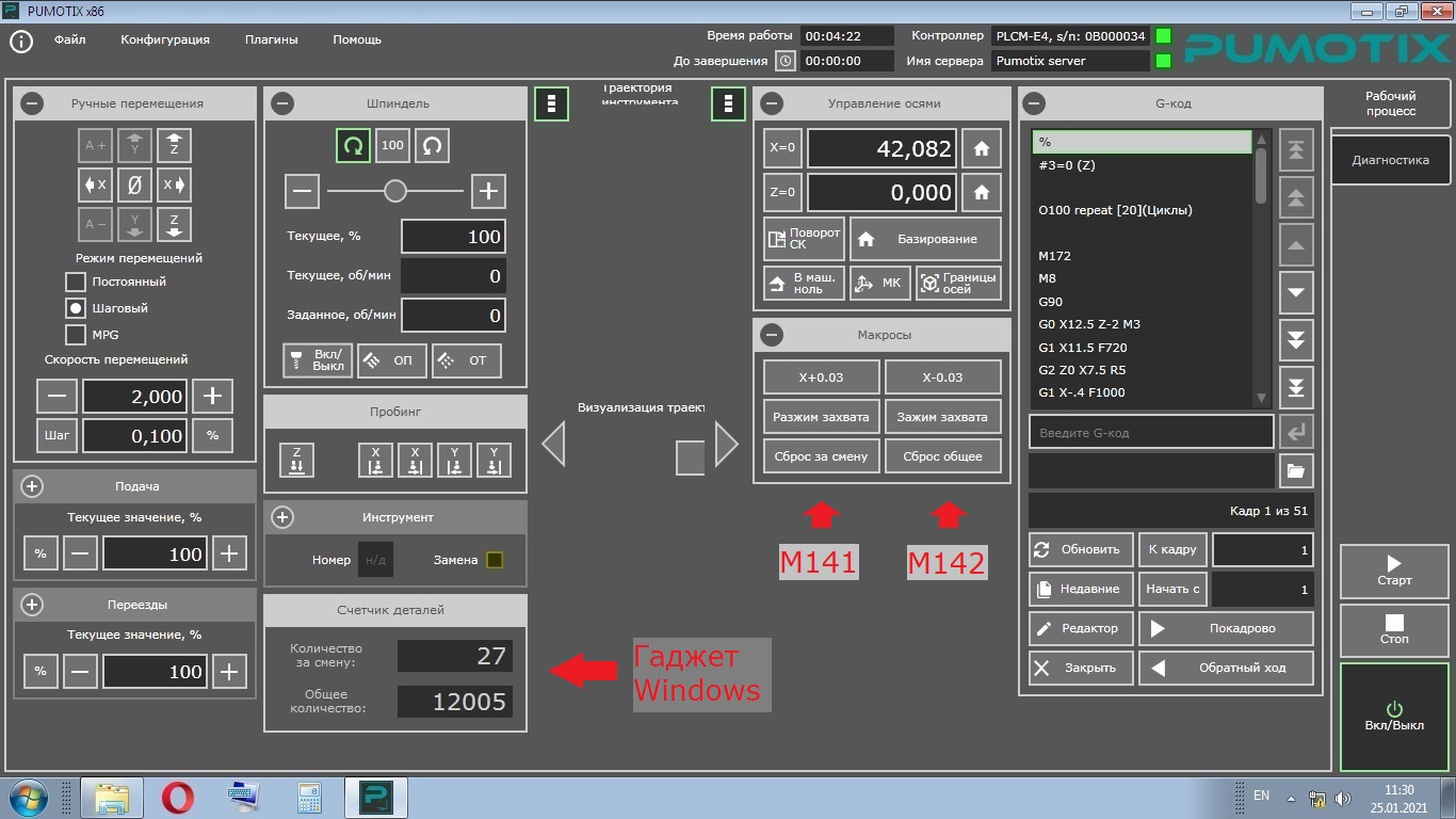

Сделал счетчик деталей для своего автомата продольного точения, с помощью гаджета Windows.
Принцип работы такой:
М-код (М140) открывает созданные за ранее документы Count.txt и Total.txt, и прибавляет к записанному в них числу единицу.
М-коды М141 и М142 обнуляют их.
А гаджет выводит на экран то что записано в этих файлах.
счетчик.jpg (3217 просмотров) <a class='original' href='./download/file.php?id=191988&mode=view' target=_blank>Загрузить оригинал (229.14 КБ)</a>
Буду рад если кому пригодиться. Ну и конечно же жду токарный модуль.

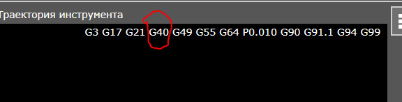

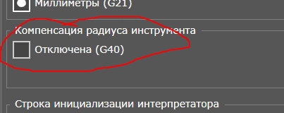

Настройка включения компенсации не работает?

Кто-нибудь может подсказать как работает компенсация диаметра в pumotix. Меняю фрезу, и скажем она на 0,01 отличается в диаметре. Не выдавать же по новой все программы из кама. Один раз увидел в таблице инструмента настройку "недостаточности диаметра инструмента", но больше ее не вижу. Она как мираж появлялась. :)
Prav
Сообщения: 742
Репутация: 138
Re: PUMOTIX – вопросы и ответы по системе ЧПУ
Сообщение Prav »
foto-boss писал(а): ↑ Кто-нибудь может подсказать как работает компенсация диаметра в pumotix. Меняю фрезу, и скажем она на 0,01 отличается в диаметре. Не выдавать же по новой все программы из кама. Один раз увидел в таблице инструмента настройку "недостаточности диаметра инструмента", но больше ее не вижу. Она как мираж появлялась.
А программа работает по 3 координатам или только по 2 ?
Компенсация вроде только по 2 координатам должна работать... и то криво.
Сообщение foto-boss »
Речь про диаметр. Третья координата не причем.
P.S. Кстати Z как раз работает, при установке длины инструмента.

Интересует коррекция диаметра фрезы в программе PUMOTIX на 3-х координатном ЧПУ. На уровне КАМ нет проблем, но неудобно адски все программы по новой выдавать.
sivolap36
Сообщения: 444
Репутация: 122
Откуда: Воронеж
Сообщение sivolap36 »
У Вас в коде есть параметр G43 или G42?
