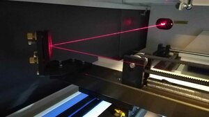

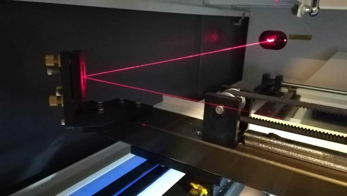

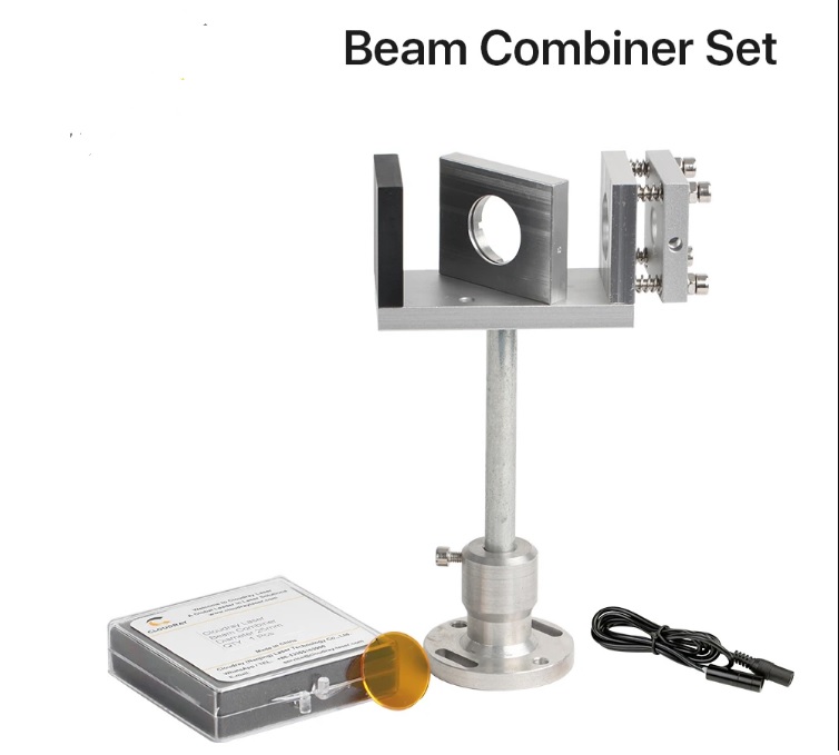

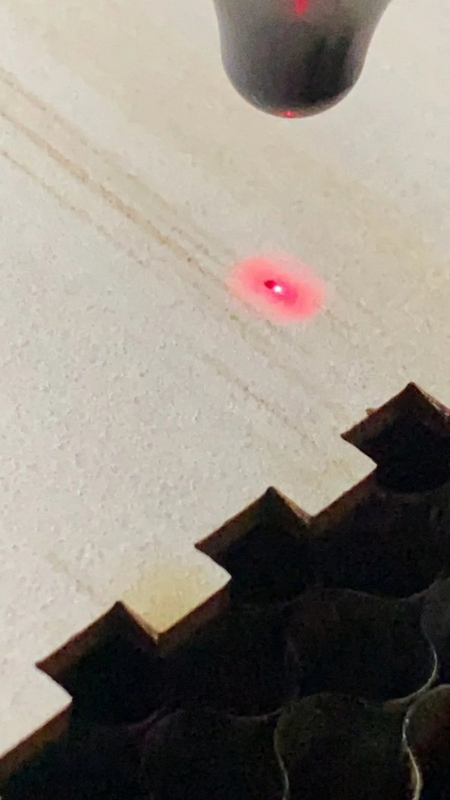

Здравствуйте.
Заинтересовала вещь под названием "Beam Combiner".
- https://aliexpress.ru/item/32849426469.html
Кто-то сталкивался с таким, стоит ли брать?
Вопрос возник из-за того, что я максимально разгрузил голову от всякого мусора и теперь хочу лазерный прицел.
Данное изделие устраивает всем, кроме того, что по описанию оно снижает мощность луча на 2%.
P.S. -> Фотки нашел в интернете.

MuForum писал(а): Данное изделие устраивает всем, кроме того, что по описанию оно снижает мощность луча на 2%.
а то,что каждое зеркало в оптическом тракте снижает мощность на те же самые 2-5% не смущает?

Здравствуйте.
О том, что каждое зеркало снижает мощность луча от 2 до 10 % - я знаю. (Это пишется в спецификации на зеркала и линзы)
Поэтому я сейчас и задумываюсь, стоит ли вклинивать еще одну линзу и понижать мощность.
Хотелось бы услышать мнение человека, у которого такое стоит.

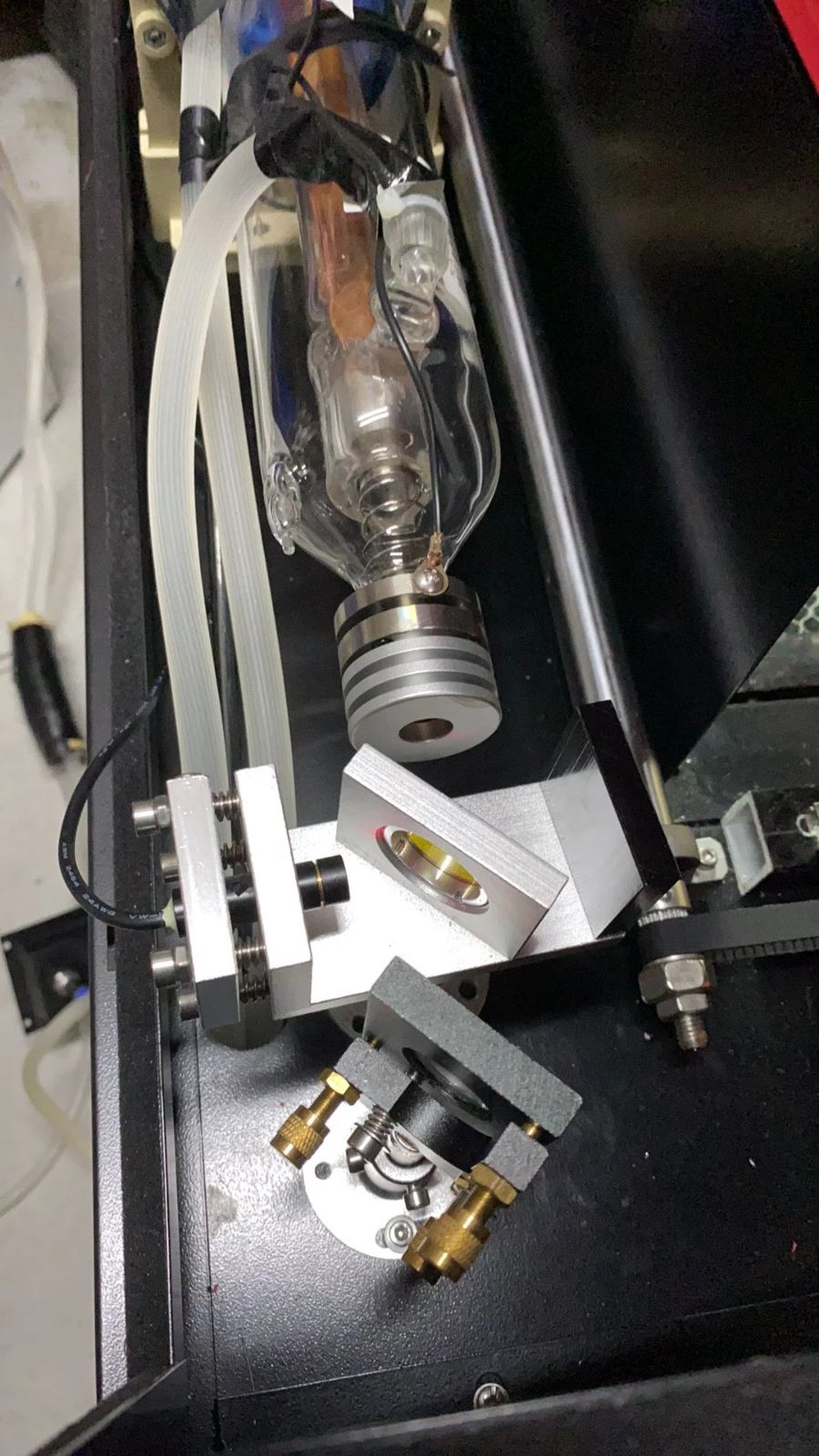

Re: Beam Combiner
А просто механически всовывать маленький лазер на рычаге в оптический тракт, когда основной не работает, не вариант?
Конечно, с жесткой фиксацией в рабочем положении.

Сергей Саныч писал(а): 10 янв 2021, 12:08 А просто механически всовывать маленький лазер на рычаге в оптический тракт, когда основной не работает, не вариант?
Такая задумка была, Но, в силу большой погрешности - это не целесообразно. (Лично моё мнение, я его не навязываю)
- Важное замечание: Пробывал такое реализовывать между лампой и первым зеркалом, малейшее смещение и луч уже в другое место уходит. (Его нужно жестко урепить, а сэтим проблемы...)
P.S. Если у кого-то есть какие-то идеи, буду рад услышать.

MuForum писал(а): Пробывал такое реализовывать между лампой и первым зеркалом, малейшее смещение и луч уже в другое место уходит. (Его нужно жестко урепить, а сэтим проблемы...)
можно попробовать использовать источник с более большим светящимся элементом, ему точная фокусировка не нужна.
Или, никто не пробовал что то подобное нахлобучить на выход с трубы?
