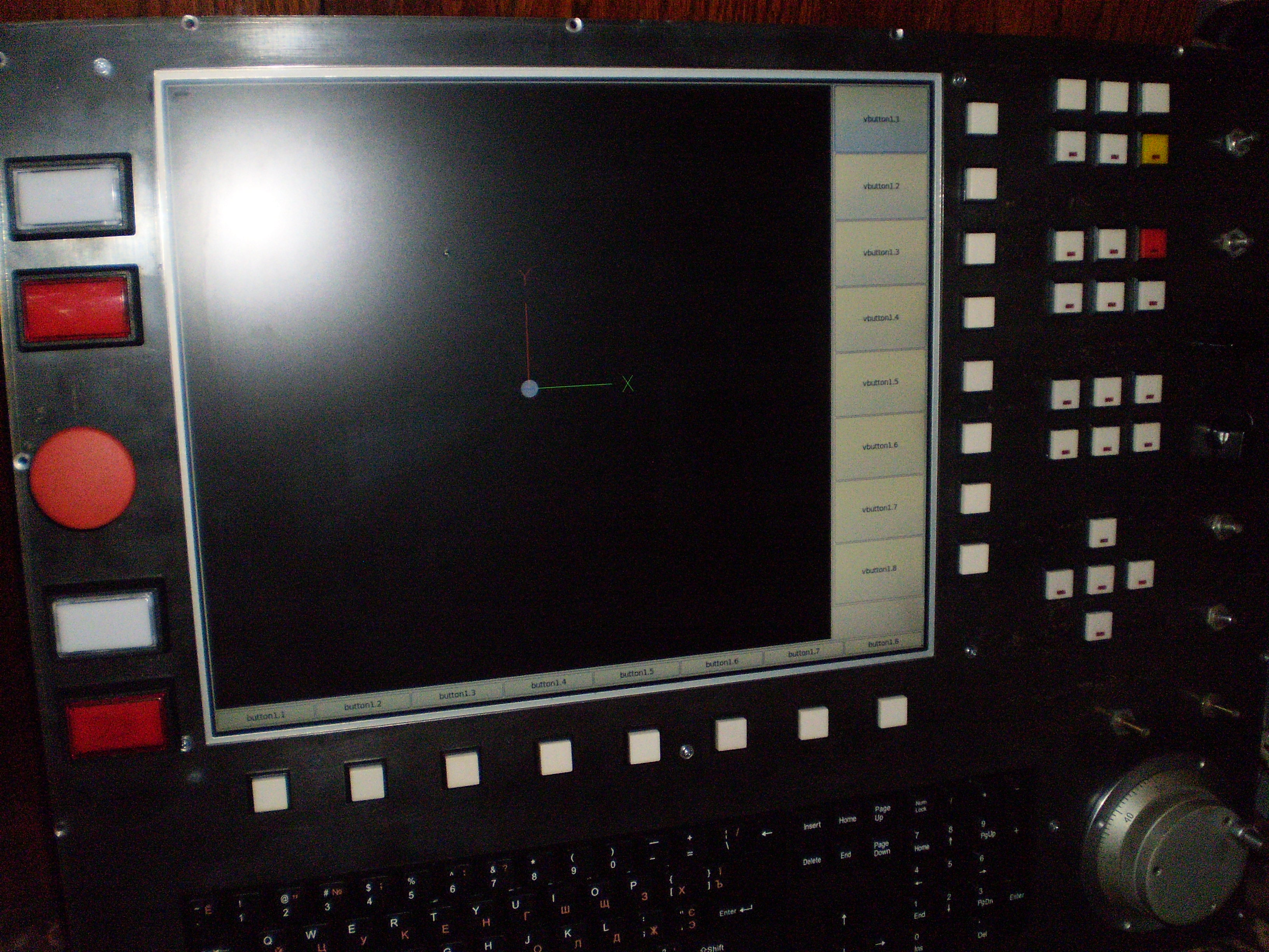

я только немного урезал - убрал верхний ряд - он выступает , а функционал перенес на доп. цифровую клавиатуру справа но так как на стойке присутствует редактирование подпрограмм (мастеров) - то нужны все буквы (кириллица для комментов)
есть конечно совсем "лишние" клавиши - но таковых не много ;)

nkp, это что за версия ЕМС? Так понимаю при нажатии на вертикальные кнопки возле экрана переключаются экраны?

aftaev писал(а):nkp, это что за версия ЕМС? Так понимаю при нажатии на вертикальные кнопки возле экрана переключаются экраны?
версия обычная 2.6, а фейс рисуем свой...
кнопочки не только переключают экраны - и остальное всё тоже присутствует ;)
функционал чесно содран с фанука (частично)
это все есть в теме

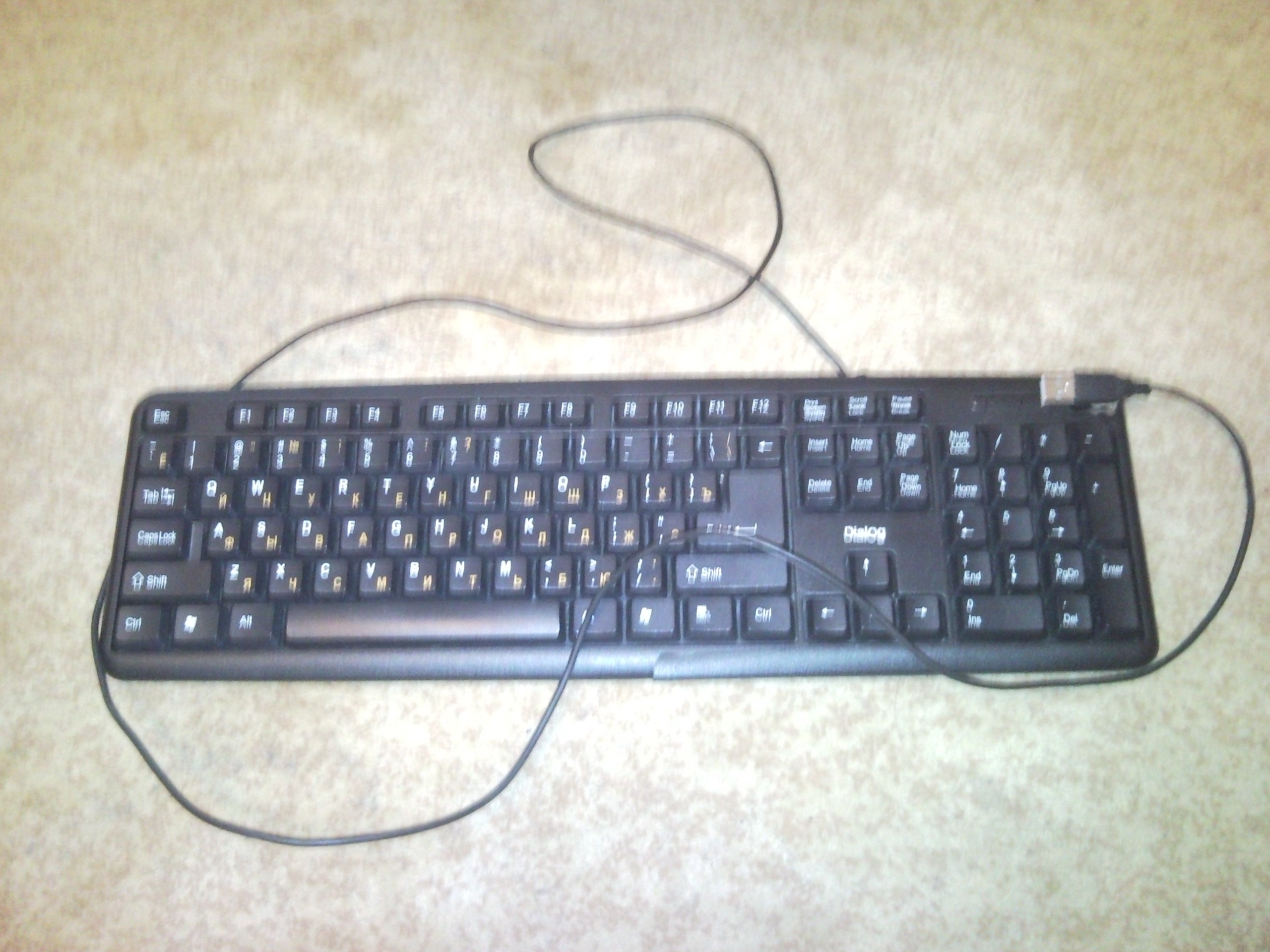

завалялась у меня клава, с битым корпусом...
130329_103249.jpg (3370 просмотров) <a class='original' href='./download/file.php?id=13334&mode=view' target=_blank>Загрузить оригинал (1.1 МБ)</a>

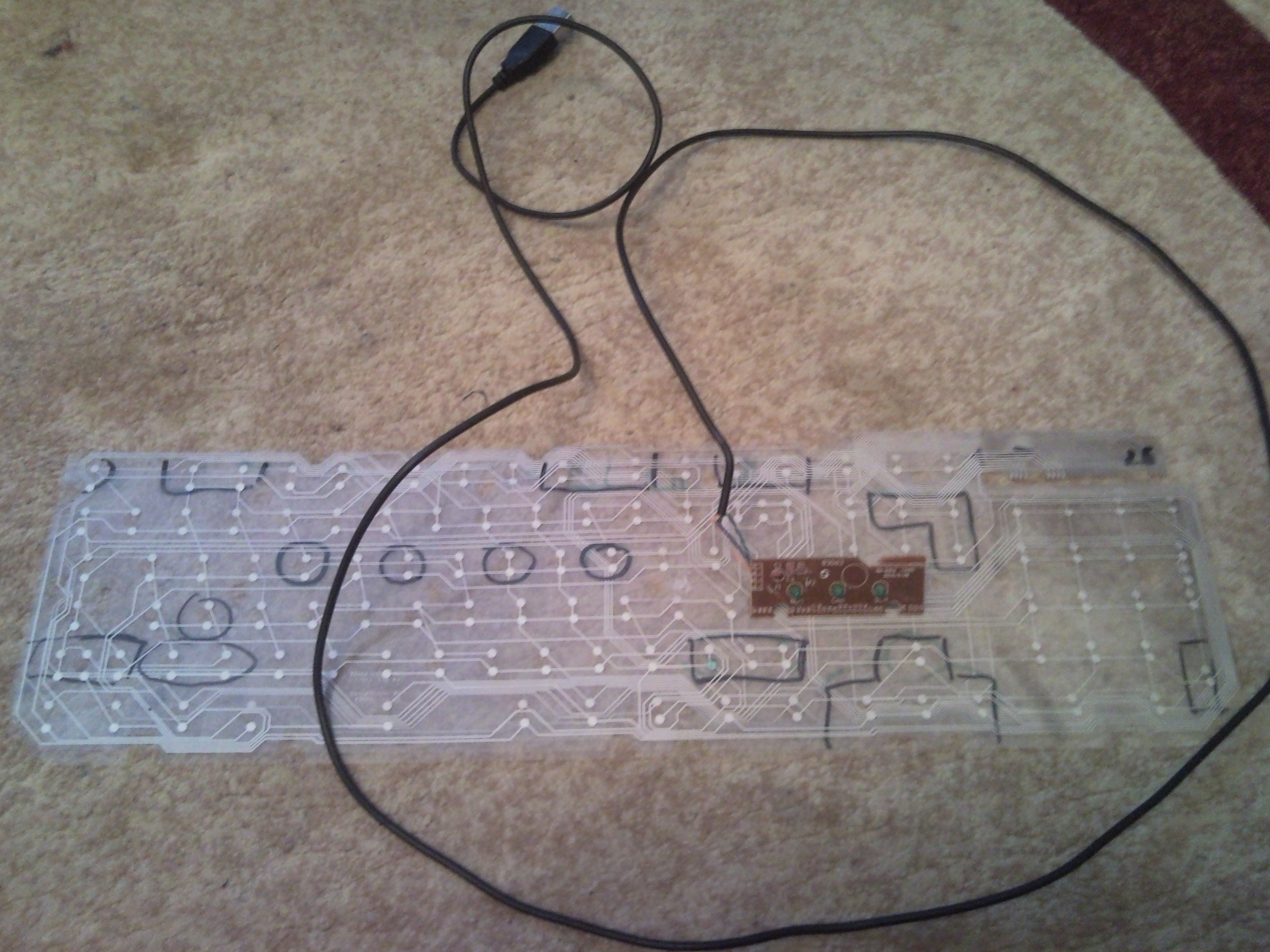

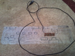

Раздел я клаву... и отметил маркером "эрогенные зоны"... :D
130329_103359.jpg (3370 просмотров) <a class='original' href='./download/file.php?id=13335&mode=view' target=_blank>Загрузить оригинал (1.29 МБ)</a>
130329_103419.jpg (3370 просмотров) <a class='original' href='./download/file.php?id=13336&mode=view' target=_blank>Загрузить оригинал (1.2 МБ)</a>
И вызвонил куда передаются сигналы.
Вечером выложу таблицу, может кому пригодится...

Вот обещанная табличка распиновки горячих клавиш:
F1 - r6+c2
F2 - r6+c3
F8 - r6+c7
F9 - r2+c10
F11- r3+c10
F12- r5+c10
R  - r0+c4
P  - r0+c8
esc- r3+c1
Home-r6+c14
X+ - r5+c12
X- - r5+c14
Y+ - r3+c14
Y- - r5+c11
Z+ - r6+c13
Z- - r7+c13
I  - r0+c6
C  - r4+c3
ent- r2+c14
