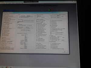

Mach3 не показывает реальную скорость вращения шпинделя

Датчик хола пин 2. Stop пин 1. Концевики еще не подключил

Все на третьем порту. Индекс светится на мониторе(светодиод) . Обороты не показывает( s true)

Подключение к ПК через usb порт. Как принтер.

Re: Mach3 не показывает реальную скорость вращения шпинделя
У вас шпиндель запускается/обороты меняются?
А это нормально?Самоделкин писал(а): ↑ Все на третьем порту.
Шпиндель запускается. Обороты меняются без проблем. И с кнопки и G- кода все работает. Может проблема в маче? Сейчас точно не помню версию в даный момент посмотреть не могу. Версия мача что то R 2.043.040 вроде. Пришла с контролером на диске. Китай. Может для токарного есть другая проверенная. На фрезерок такую ставил все отлично работает. Но там не нужны точные обороты. Да и датчик ставить не куда.
Не знаю нормально или нет. Порт один. Распознается третим. Всего 4 input.
вообще-то пин 2 по 9,это выхода,если подключать,то с 10 по 13,15 пинСамоделкин писал(а): ↑ Датчик хола пин 2
Vitzin посмотри на плату. Это может в маче по умолчанию выхода и порт там какой? Все настройки ютуба были перепробованы. content://com.android.chrome.FileProvider/images/screenshot/16093786153251732331586.jpg работают входа только так как на фото. Стоп, концевики подключены на фрезерном на такой же плате.
Плата 4- х осевая. Контроллер и драйвера все вместе. Ранее просто купил 2 штуки. Хочу применить для токарного используя две оси.
В мануале к плате и на самой плате нумерации пинов нету. Но с другими настройками входа не откликются.
Попробуй снять галку на aktive low...ну и проверь пин подключения....если индекс моргает при вращении даже не знаю, что ещё вообще предположить. Какое питание на датчике?
Поэтому и не работает.
С ЛПТ работает.
