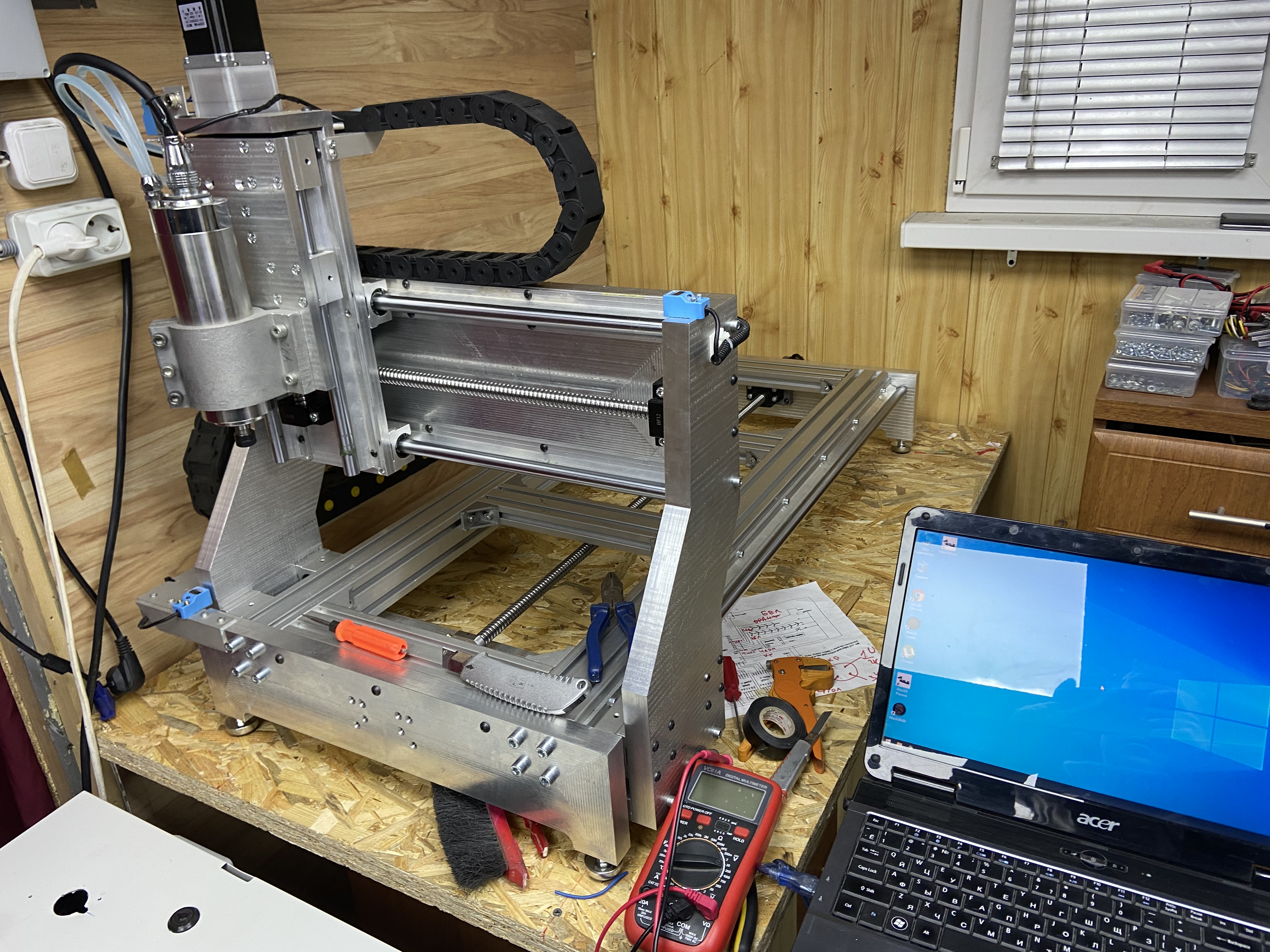

Вот мой станок, шёл к нему три года после г и палок.

Осталось дело за малым - стол - пока праздники и денег нету, положу лист дсп
Потом хочу из профиля сделать
Сделал стол, прицепил индикатор
Завтра буду катать смотреть что вышло
Потом ровнять стол
