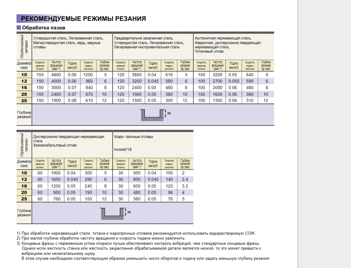

Если скорость это обороты шпинделя, то при ф10мм и 4500 об/мин шпинделя, получаем скорость резания 141м/мин. Это нормальная скорость резания. А вот подача на зуб 0,015м как бы не была ниже самых рекомендованых раз в 10
Из каталога мицубиси
01.png (717 просмотров) <a class='original' href='./download/file.php?id=190382&mode=view' target=_blank>Загрузить оригинал (113.36 КБ)</a>

Чего относительно? Рекомендуется подача на зуб 0,1-0,2мм, а фрезеруется 0,015мм.

MGG писал(а): ↑ Поэтому для правильных режимов, нужно знать конкретно, что за фреза.
По твоей картинке:
При фрезеровке стали ф10мм, глубиной 5мм (не 3мм как у плота), подача на зуб 0,06мм. При заглублении 3мм, подача на зуб будет около 0,1мм
Для закаленной стали, инконеля подача на зуб в 3 раза выше чем 0,015мм :)
В каталоге есть фреза с подачей на зуб 0,015мм?
