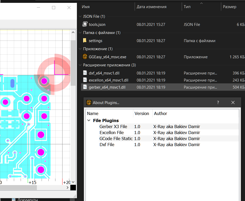

Пока не поздно и много свободного времени решил разделить прогу GGEasy на части основная + DLL'ки - плагины, чтобы проще развивать было и добавлять новый функционал. Узнал ещё много нового о С++, многопотоке и модели памяти🌋🔥. Теперь я похоже знаю всё о С++. Впору в программисты переквалифицироваться. 🤪😎
Снимок.PNG (8866 просмотров) <a class='original' href='./download/file.php?id=190855&mode=view' target=_blank>Загрузить оригинал (67.65 КБ)</a>
