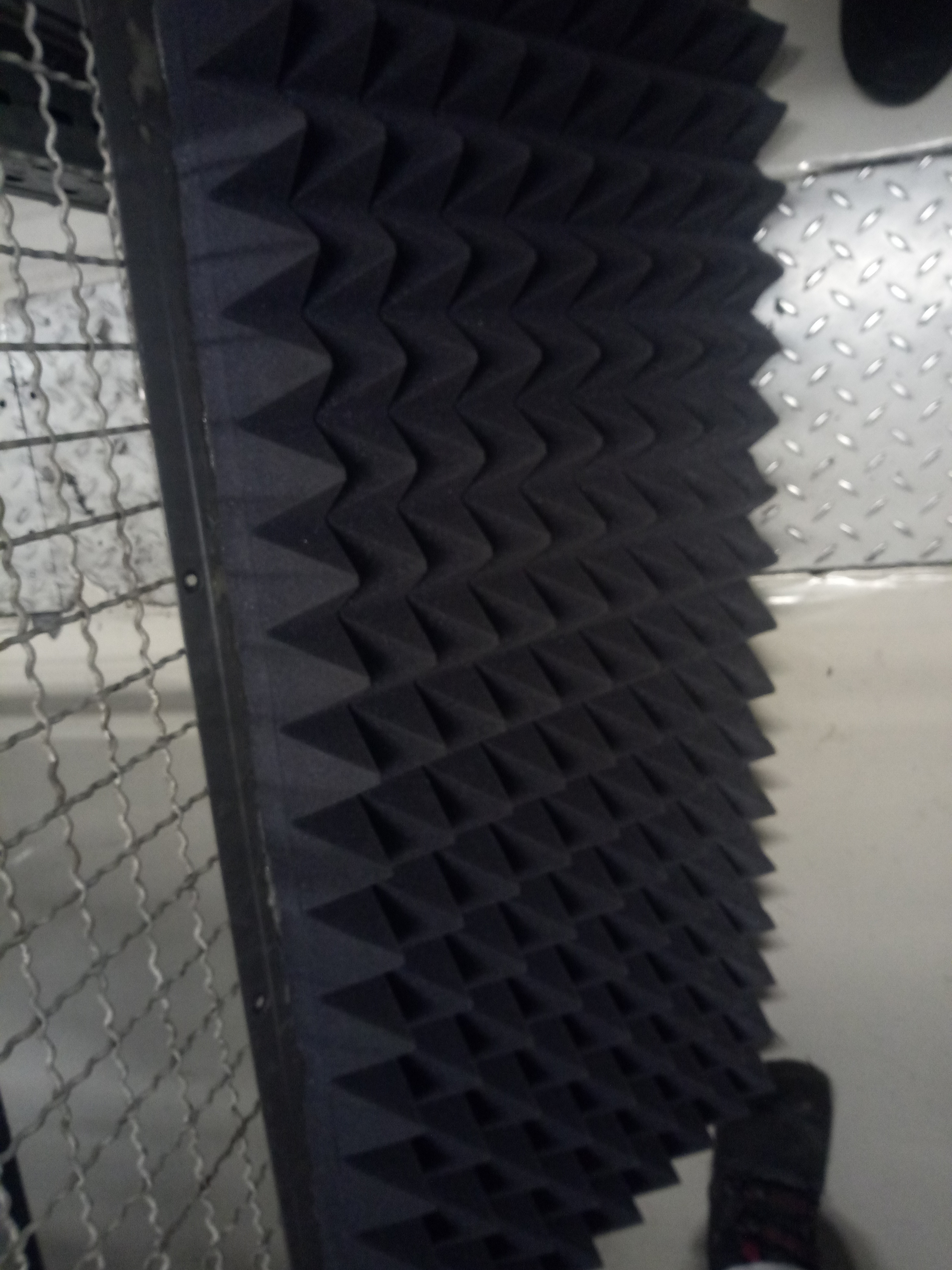

Прочитал жаркую ветку :D . У меня конечно не квартира а бытовка, но тоже хочется уюта и тишины. Но речь не о том. Вот сейчас замерял шум вибробункера подачи гаек роботу. Короб из листовой нержавейки, внутри оклеен аккустическим поролоном на какую то мастику 1,5-2 мм. Стоит на виброопорах. В двадцати сантиметрах от его окна( поликарбонат 6 мм) , шум 55 дб, открываю окошко, засовываю телефон во внутрь 67-68дб. Как то так.

HeavyToshik писал(а): ↑ Короб из листовой нержавейки
Это тупо выброс денег на ветер..
Чтоб хоть какая то звукоизоляция была надо делать короб 2-ух стенным, особенно если не дома то можно первую стенку обклеить войлоком
пропитанным битумом с олифой в 3 - 4 слоя, и отвязать крепление внутреннего слоя нержавейки от внешнего.
тогда вообще бы небыло слышно что внутри короба происходит.
