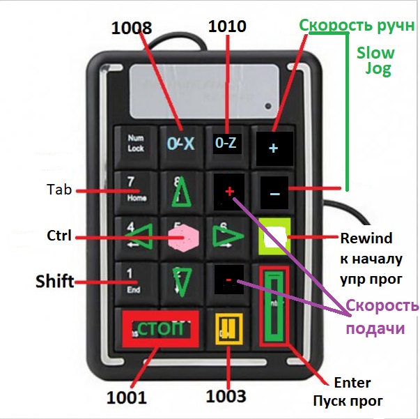

Хочу сделать управление токарным кнопками на самом аппарате. Для чего приобрел клавиатуру 18 кнопок.
С этой конструкции я вытащу платку , размещу на станке и подпаяю свои кнопки. Предварительно в настройках мач3 выставил коды нужные . Это перемещение ручное по осям, пуск, Стоп, Пауза, 0-Х, 0-Z. С помощю програмки Key Tweak переназначил клавиши Tab Ctrl Shift Rewind. Осталось 4 клавиши на которые я хочу поставить ручное перемещение по осям ( больше меньше) ну и управление подачей (больше меньше) Вот только не знаю как это сделать. В скринсете для фрезера эти кнопки работают. (+ -) и F10 F11.

Да . забыл описать как оно будет работать. Назначение кнопок. Передвижение по осям - джойстик. Если нажатая кнопка Shift - то ускоренное перемещение. Если нажата кнопка Ctrl - то пошаговое перемещение. Не назначенные кнопки должны изменять величину ( скорость) перемещений в режимах . Ну и вторая пара( + - ) скорость подачи при выполнении программы.
Помогайте друзья. Может какой скрипт надо писать и привязывать к определенным кнопкам. А может что есть проще.

Нашел кнопки которые отвечают за изменение скорости ручного перемещения. это кнопки ( [ ] ) - квадратные скобки. Переназначил клавиши - работает нормально. Осталось найти скорость подачи.

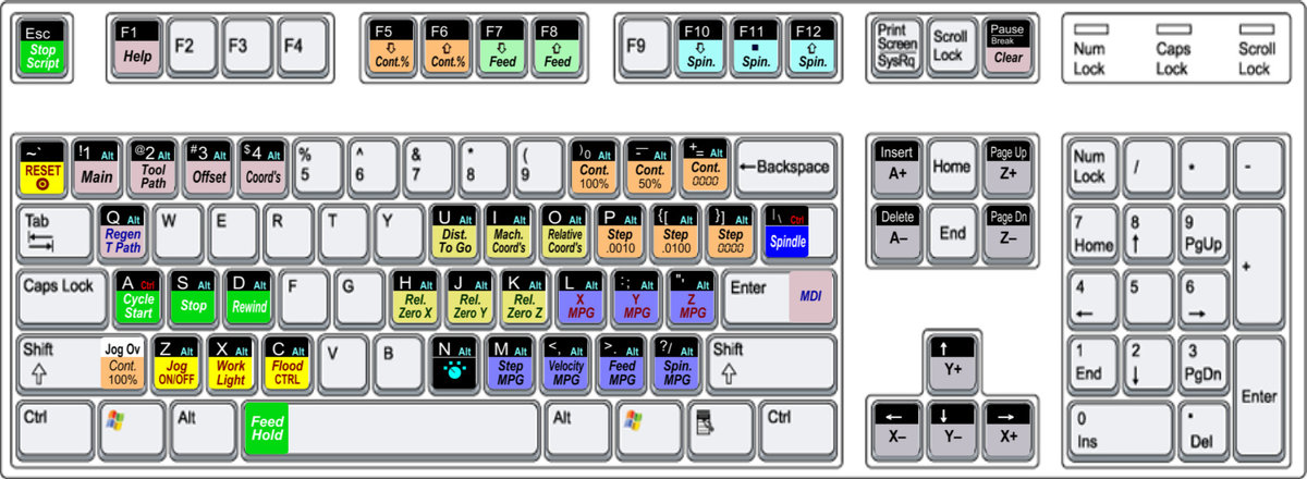

NikolayUa24
Сообщения: 1299
Репутация: 256
Настоящее имя: Николай
Re: Keypad на токарный.
Сообщение NikolayUa24 »
В папке мач есть грабер почему не воспользоваться им под свои хотелки.

Спасибо. Все получилось.
