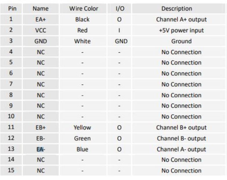

добрый день коллеги. поставил я не замысловатый эксперимент. на моторе отключил "штатный" энкодер , а вывод с другого энкодера (мотор не подключен) , завел на экспериментальный мотор. в результате я получил эффект сельсина, крутя энкодер я заставляю драйвер- мотор проворачиваться на определенный угол , при этом на дисплее драйвера указывается "некий " параметр смешения. не мог бы мне коллективный разум подсказать какой тип (разема) линейки мне возможно необходим для дальнейших экспериментов , как я выяснил их есть 3 типа TTL, EIA 442 A, EIA 422 .

Итак коллеги сообщаю преприятнейшую весть, можно подключить линейки вместо энкодера к leadshan мотором вместо штатного энкодера. да полноценых испытаний еще не было, но мотор реагирует( прокручиванием вала ) на перемещения головки линейки. линейка китайская микроная , кто будет заморачиваться подобным "извратом" обратите внимание на тип выходяшего сигнала он должен быть RS-422. да пришлось подправить количество импульсов до 5000 .иначе драйвер уходил в защиту. вот такая линейка , долго продавца мурыжил , что бы имеено такой тип сигнала был.https://aliexpress.ru/item/33035078034. ... 33edAXjxJm

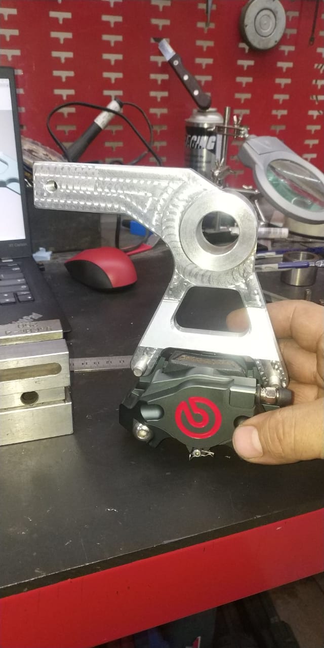

Добрый день, товарищи!
Подниму старую тему. У меня много лет уже как стоит на maho 600p linuxcnc. Винты трапециедальные со всеми люфтами. Серводвигатели китайские. Оси подключены по схемам:
Продольная X: сервопривод - редуктор - винт
Поперечная Y: сервопривод - редуктор - зубчатый ремень - гайка
Вертикальная Z: сервопривод - угловой редуктор - зубчатый ремень - гайка.
Соответственно в кинематических цепях люфтов набирается ещё больше.
Энкодеры от двигателей у меня подключены к сервоприводам, а к lcnc подключены линейки.
При включении чпу, все оси начинают дрейфовать по 2-3 мкм от заданного положения. Не удается хорошо настроить пид регуляторы. То вроде все нормально, то ось начинает раскачивать.
При обработке на детали поверхность получается в клеточку от дрейфа оси. В основном видно на горизонтальной поверхности от дрейфа Z.
Стоит ли попробовать опыт данной темы для улучшения или эти недостатки здесь тоже имеются?
