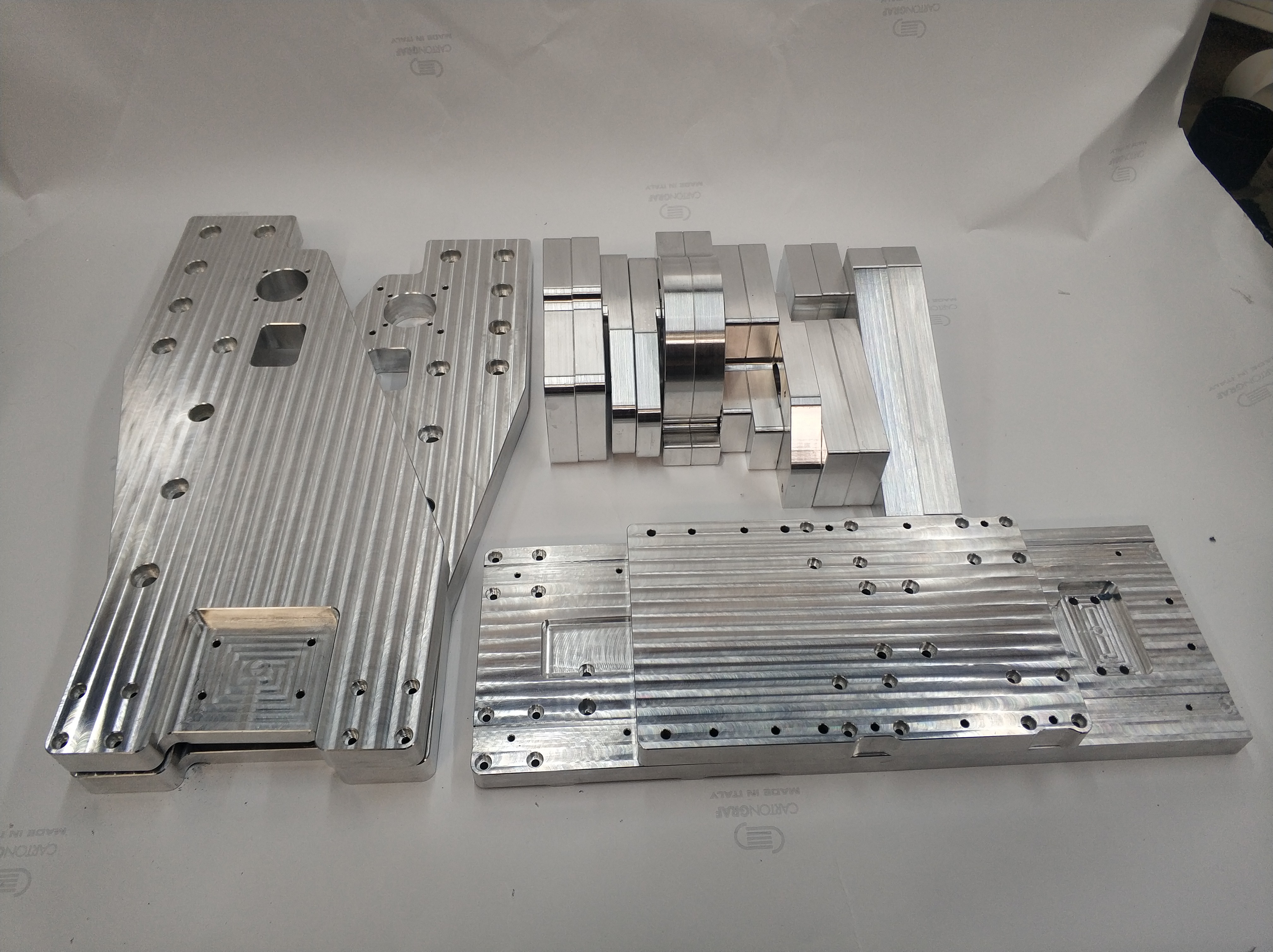

Готовы детальки
IMG_20200925_100312.jpg (2846 просмотров) <a class='original' href='./download/file.php?id=186479&mode=view' target=_blank>Загрузить оригинал (1.98 МБ)</a>
IMG_20200925_100509.jpg (2846 просмотров) <a class='original' href='./download/file.php?id=186480&mode=view' target=_blank>Загрузить оригинал (1.62 МБ)</a>
IMG_20200925_100651.jpg (2846 просмотров) <a class='original' href='./download/file.php?id=186481&mode=view' target=_blank>Загрузить оригинал (1.75 МБ)</a>

Сообщение Samodelkin 88 »
Станочек получился долгострой, но вот итог такой:
