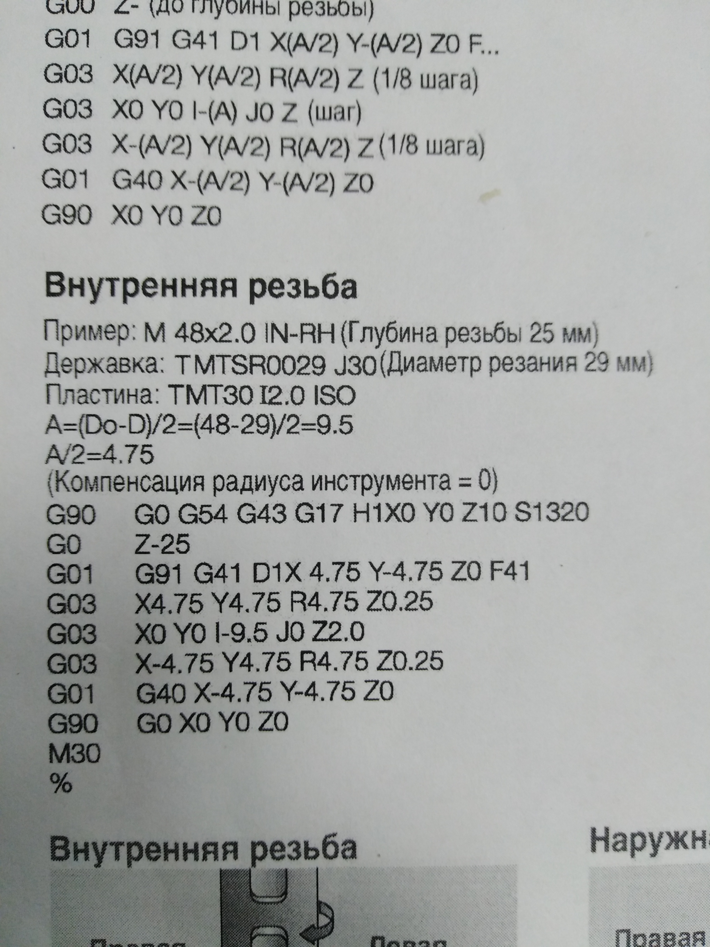

Друзья, доброго здоровья!
Начал осваивать стойку FANUC. Поставили задачу, написать программу, для резьбофрезерования конусной резьбы. Нашол образец программы, по цилиндрической резьбе, доработал, но терзают смутные сомнения.
Станки заняты, CIMCO нет. может кто-то подскажет ошибки.
Меня смущает коррекция на радиус. Нужна ли она тут?
Первый раз пишу на этом форуме, если что-то не так, извините.
Файл, с программой пытаюсь приложить.
конусн резьба - копия.txt
программа, по резьбофрезерованию конусной резьбы.
(1015 байт) 390 скачиваний

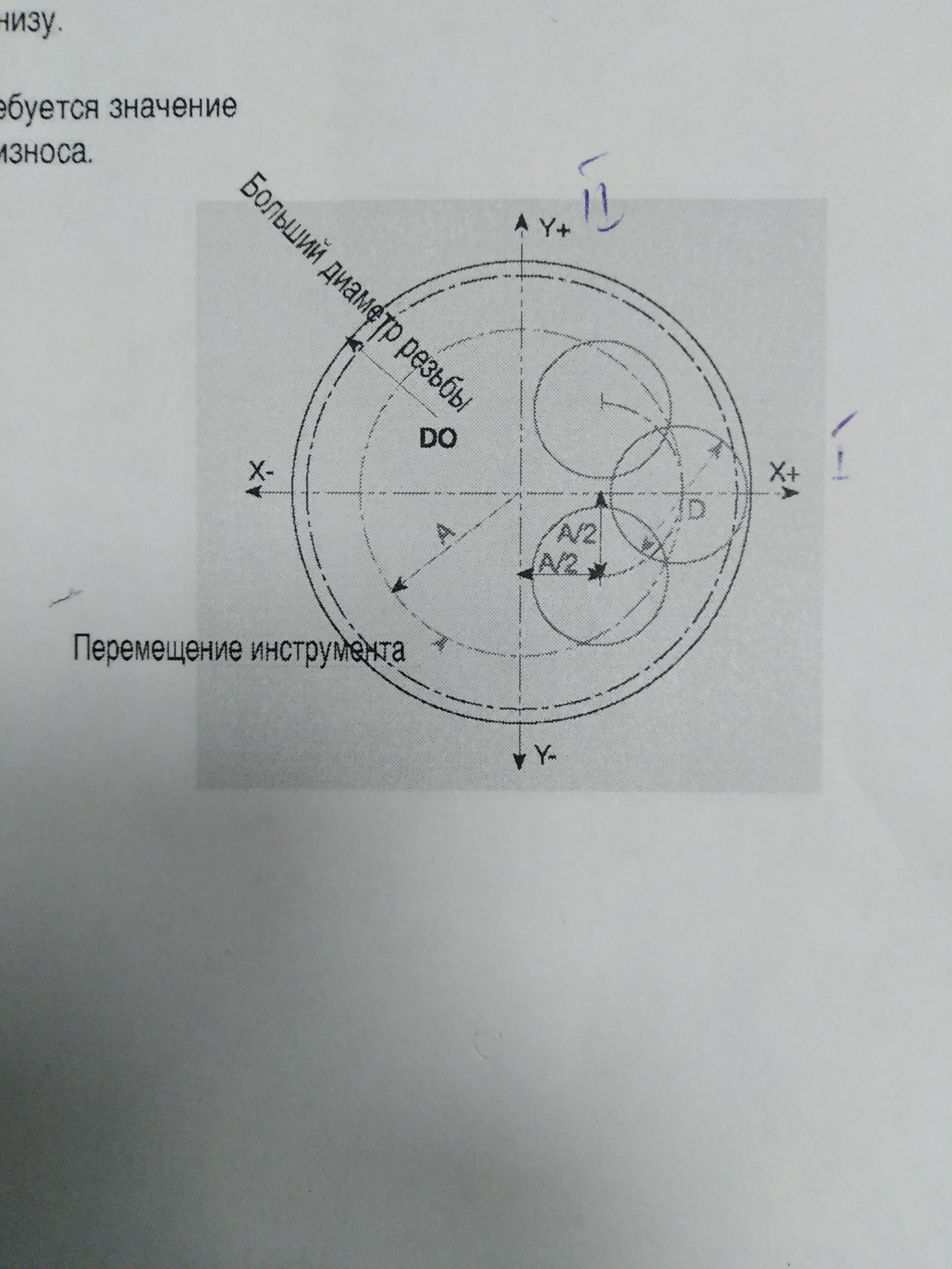

Вот образец программы, которую взял за основу.
IMG_20200820_092315.jpg (10289 просмотров) <a class='original' href='./download/file.php?id=185179&mode=view' target=_blank>Загрузить оригинал (1.54 МБ)</a>
IMG_20200820_092322.jpg (10289 просмотров) <a class='original' href='./download/file.php?id=185180&mode=view' target=_blank>Загрузить оригинал (1.68 МБ)</a>

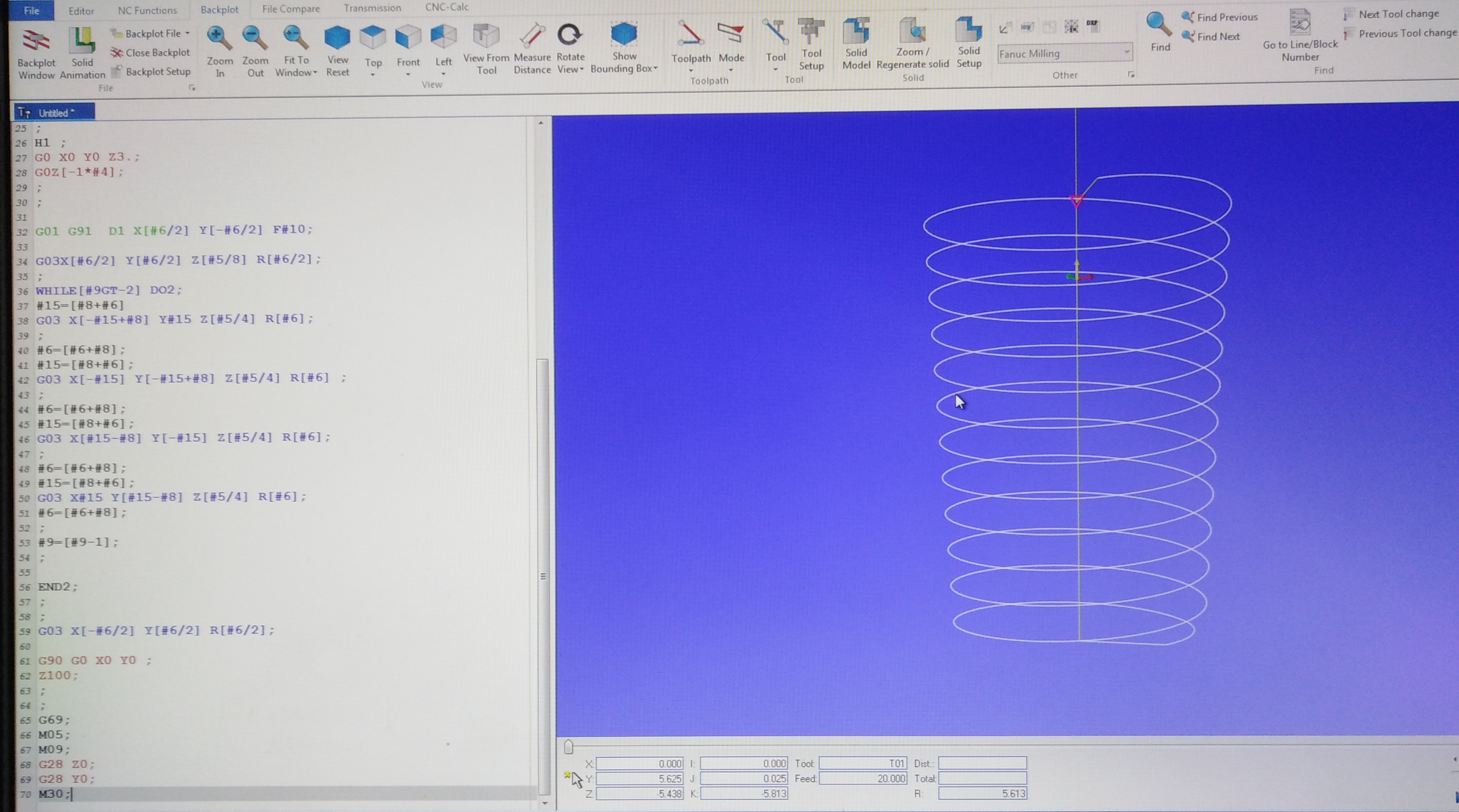

Установил Cimco и с её помощью доработал программу.
Надеюсь и на станке она будет работать нормально.
IMG_20200826_080257.jpg (7467 просмотров) <a class='original' href='./download/file.php?id=185336&mode=view' target=_blank>Загрузить оригинал (1.3 МБ)</a>
ГОТОВАЯ.txt
(1007 байт) 748 скачиваний

konstet77 писал(а): 20 авг 2020, 07:20 Меня смущает коррекция на радиус. Нужна ли она тут?
Не помешает т.к. сразу угадать размер можно, но сложно. Например прогнал программу, а калибр не лезет. И что ты будешь делать? Переписывать программу? Проще внести поправку в корректор.

Проверили програму в АНГИНСе, работает. Только оператор кое чего поменял, под свой станок.
Это моя первая программа, самостоятельно написанная.
Сообщения: 6610
Re: FANUC программа резьбофрезерования.
konstet77 писал(а): Только оператор кое чего поменял, под свой станок.
наверно только режимы резания, с учётом материала , т.к. такую траекторию в уме просчитать сложно.
СолидСам с такими задачами ни разу не подвёл :eat:
ну и станки тоже :) заранее указываем диаметр фрезы больше(в станке).... а потом подгоняешь, прогоняя только эту под-программу.
п.с. этим всем должен заниматься наладчик а не оператор :)
кроме случаев програмер+наладчик+оператор в одном флаконе :hehehe: такое любят маленькие фирмы
