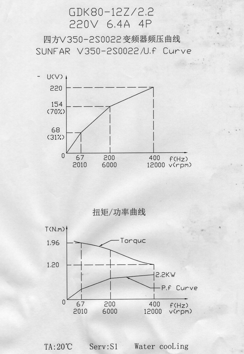

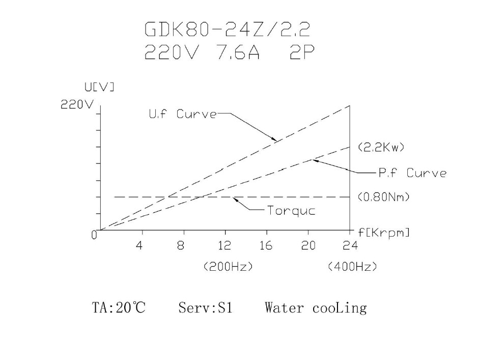

Калькуляторы выдают такой параметр как мощность..
Наверное на него можно ориентироваться чтобы выбирать запас по мощности чтобы не заклинивало инструмент..
Тогда вопрос - как падает мощность китайского 24000об шпинделя от заданных оборотов? линейно? типа при 12000 вместо 1.5кВт он тянет 0.75кВт и глядя на потребляемый ток можно ориентироваться на 7А/2=3.5А?
в игноре:
Афтаев
Запустил ноут и все видео, в любом браузере на любой площадке/сайте ставится на паузу. Даже в фоновом режиме, если переключить вкладку, или свернуть браузер.
Обновлений в роди бы не прилетало. А вчера работало нормально. Программ никаких не устанавливал.
Что за прикол может быть?
Бывало подобное в отдельном браузере, но не во всех сразу.
Пока писал сообщение всё заработало... :thinking:
Kachik
Сообщения: 1292
Репутация: 308
Сообщение Kachik »
VAT писал(а): ↑07 дек 2020, 12:02 Калькуляторы выдают такой параметр как мощность..
Берёшь мануал и смотришь. Вот от моего низкооборотистого:
Аннотация 2020-12-07 153940.jpg (1095 просмотров) <a class='original' href='./download/file.php?id=189528&mode=view' target=_blank>Загрузить оригинал (159.79 КБ)</a>
На второй нашёл, который 24000 оборотов:
Аннотация 2020-12-07 162829.jpg (1080 просмотров) <a class='original' href='./download/file.php?id=189529&mode=view' target=_blank>Загрузить оригинал (51.95 КБ)</a>
