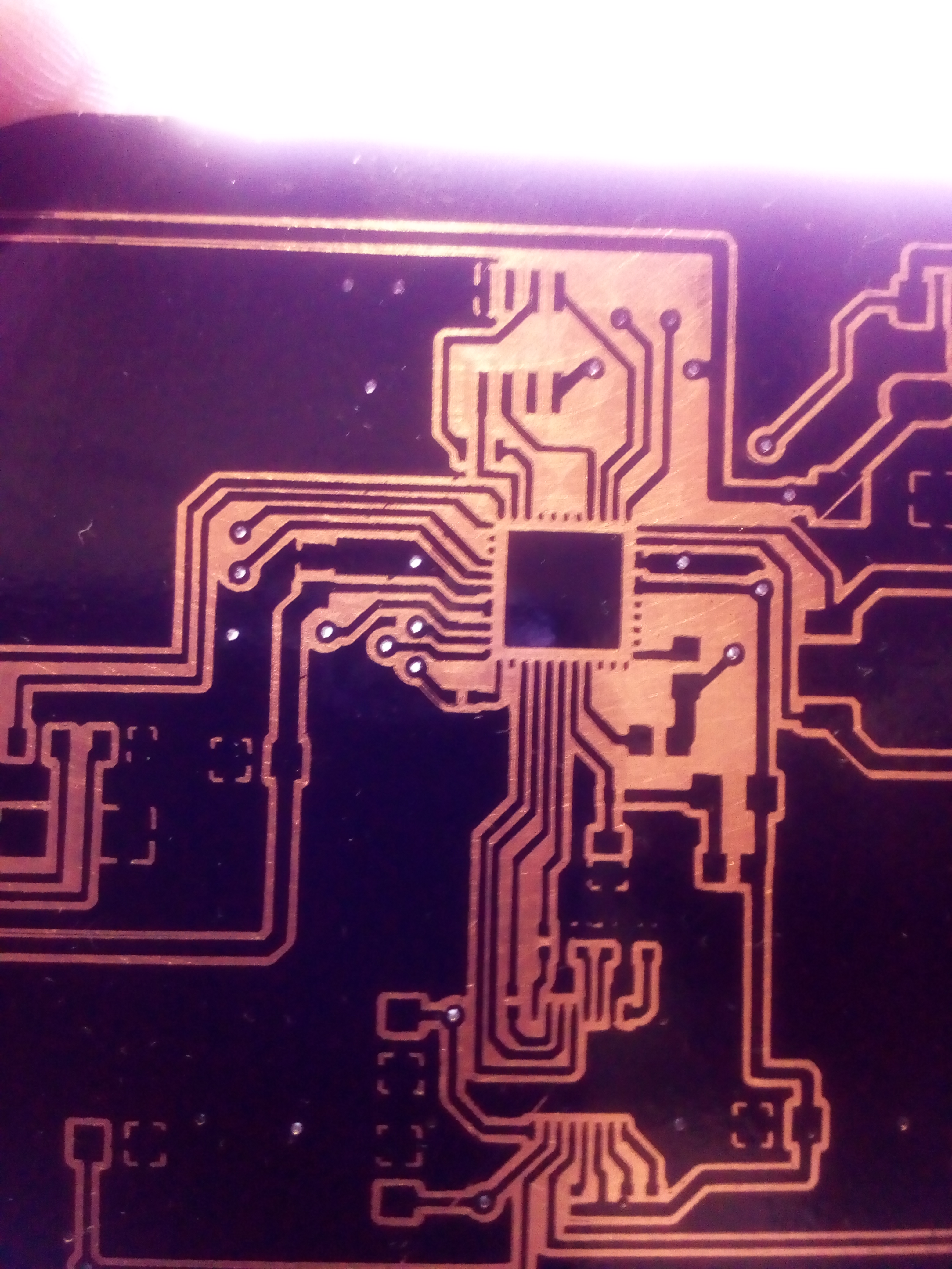

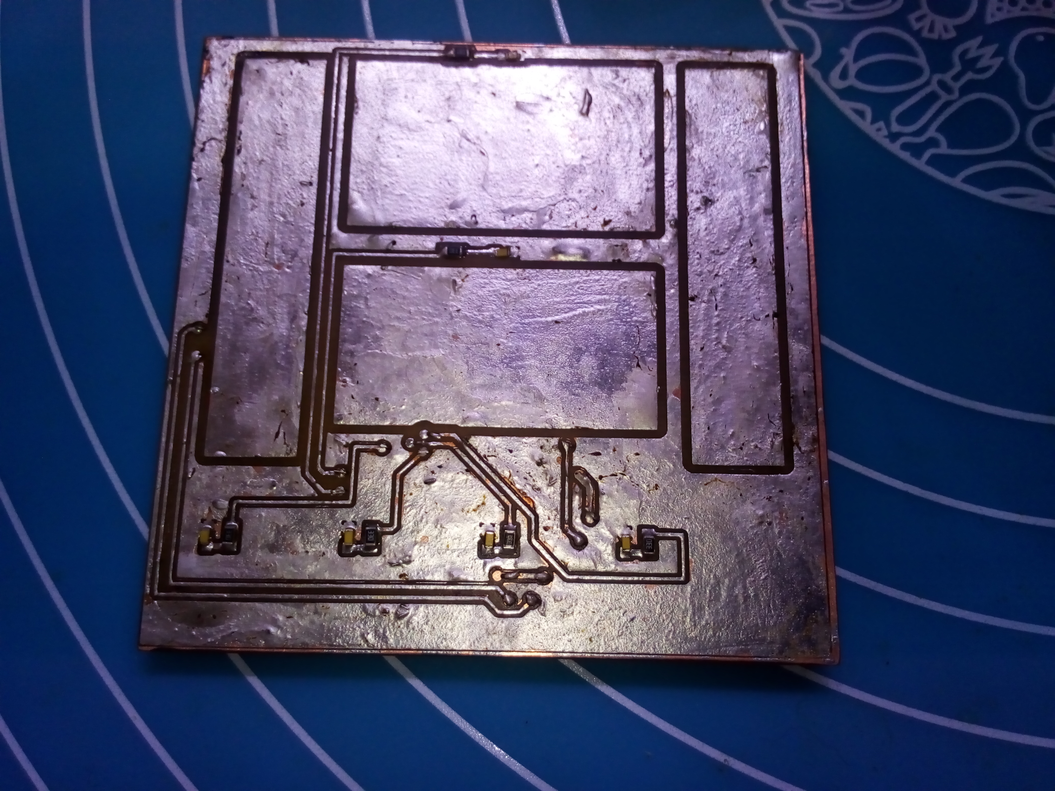

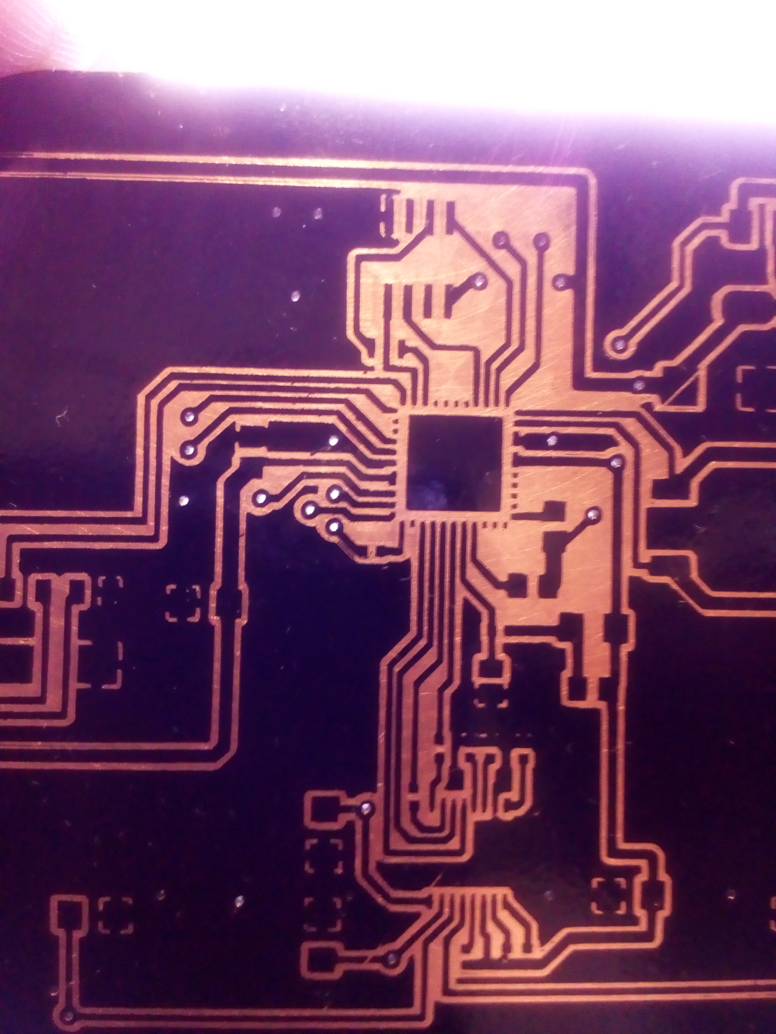

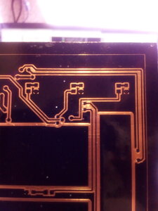

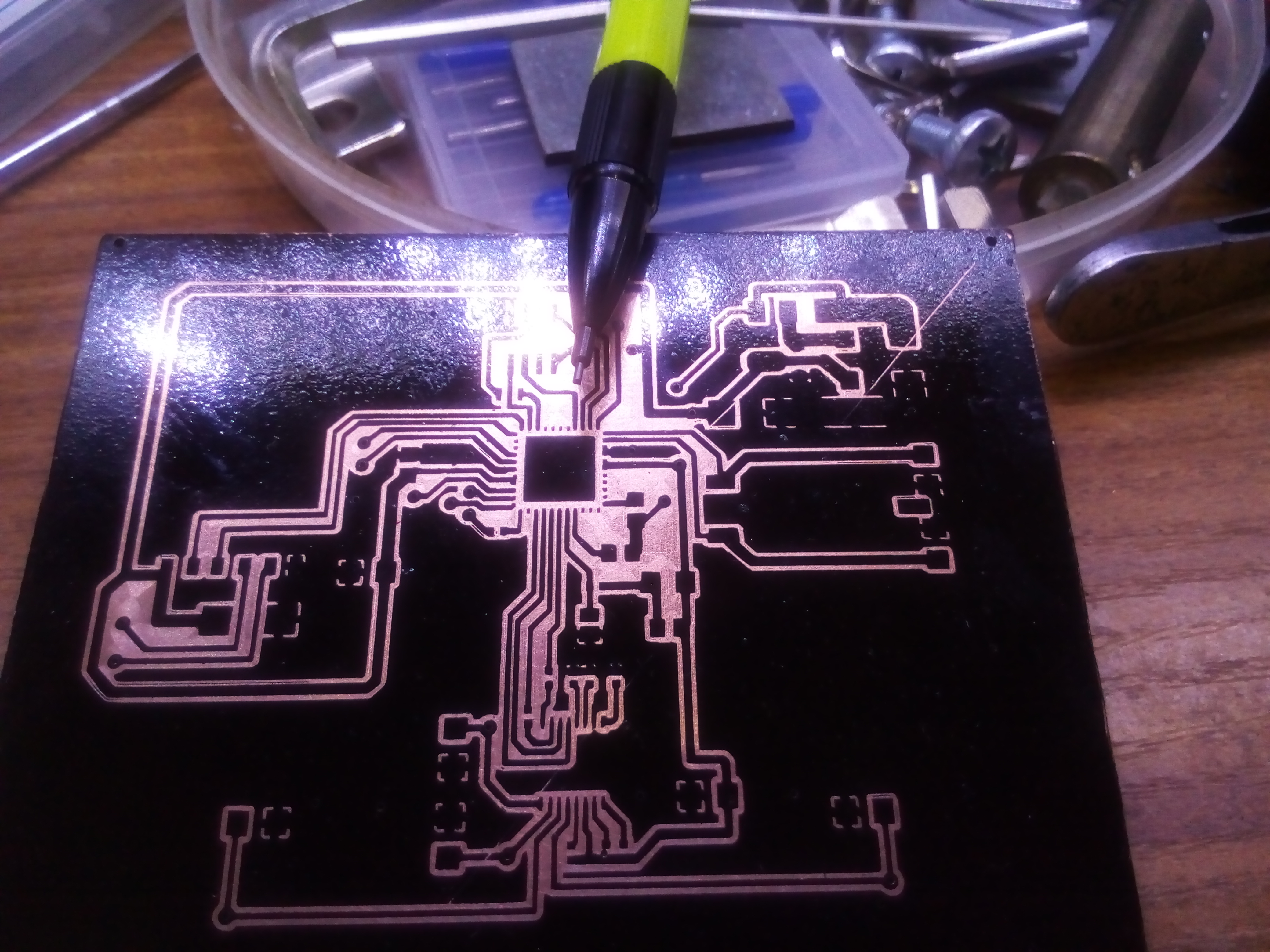

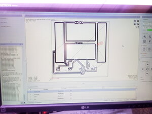

Всем здрасьте.
Да простит меня достопочтенный Дамир. Здоровья тебе крепкого! И творческих успехов.
И так, в связи с болезнью (ковид) появилось время на дальнейшее совершенствование "Царап" метода.
Запилил я двухстроннюю плату. Ширина дорожек от 0.4064. типы корпусов 0402, 0805,
TSSOP16: plastic thin shrink small outline package; 16 leads; body width 4.4 mm SOT403-1,
44-Lead Plastic Quad Flat No Lead Package (ML) 8x8 mm Body (QFN) ну и другие.
Программа для редактирования: Eagle (схема, печатка, гербер); G2G_64_v_0_7_8_9 (G-код); Candle v1.2.8b (Управление станком.
Станок: CNC 1610 GRBL
Вроде все получилось более чем отлично. Использовал два типа прохода: прямой и обратный.
Весь проект G2G попробую прикрепить.
sensor_ttp224.rar
(4.64 МБ) 190 скачиваний
IMG_20201217_221628.jpg (2530 просмотров) <a class='original' href='./download/file.php?id=190024&mode=view' target=_blank>Загрузить оригинал (4.22 МБ)</a>
IMG_20201217_221639.jpg (2530 просмотров) <a class='original' href='./download/file.php?id=190025&mode=view' target=_blank>Загрузить оригинал (2.73 МБ)</a>
IMG_20201218_010406.jpg (2530 просмотров) <a class='original' href='./download/file.php?id=190027&mode=view' target=_blank>Загрузить оригинал (2.68 МБ)</a>
IMG_20201218_010443.jpg (2530 просмотров) <a class='original' href='./download/file.php?id=190028&mode=view' target=_blank>Загрузить оригинал (2.09 МБ)</a>
IMG_20201218_010451.jpg (2530 просмотров) <a class='original' href='./download/file.php?id=190029&mode=view' target=_blank>Загрузить оригинал (2.17 МБ)</a>
IMG_20201218_010646.jpg (2530 просмотров) <a class='original' href='./download/file.php?id=190030&mode=view' target=_blank>Загрузить оригинал (2.67 МБ)</a>
IMG_20201218_010651.jpg (2530 просмотров) <a class='original' href='./download/file.php?id=190031&mode=view' target=_blank>Загрузить оригинал (2.71 МБ)</a>

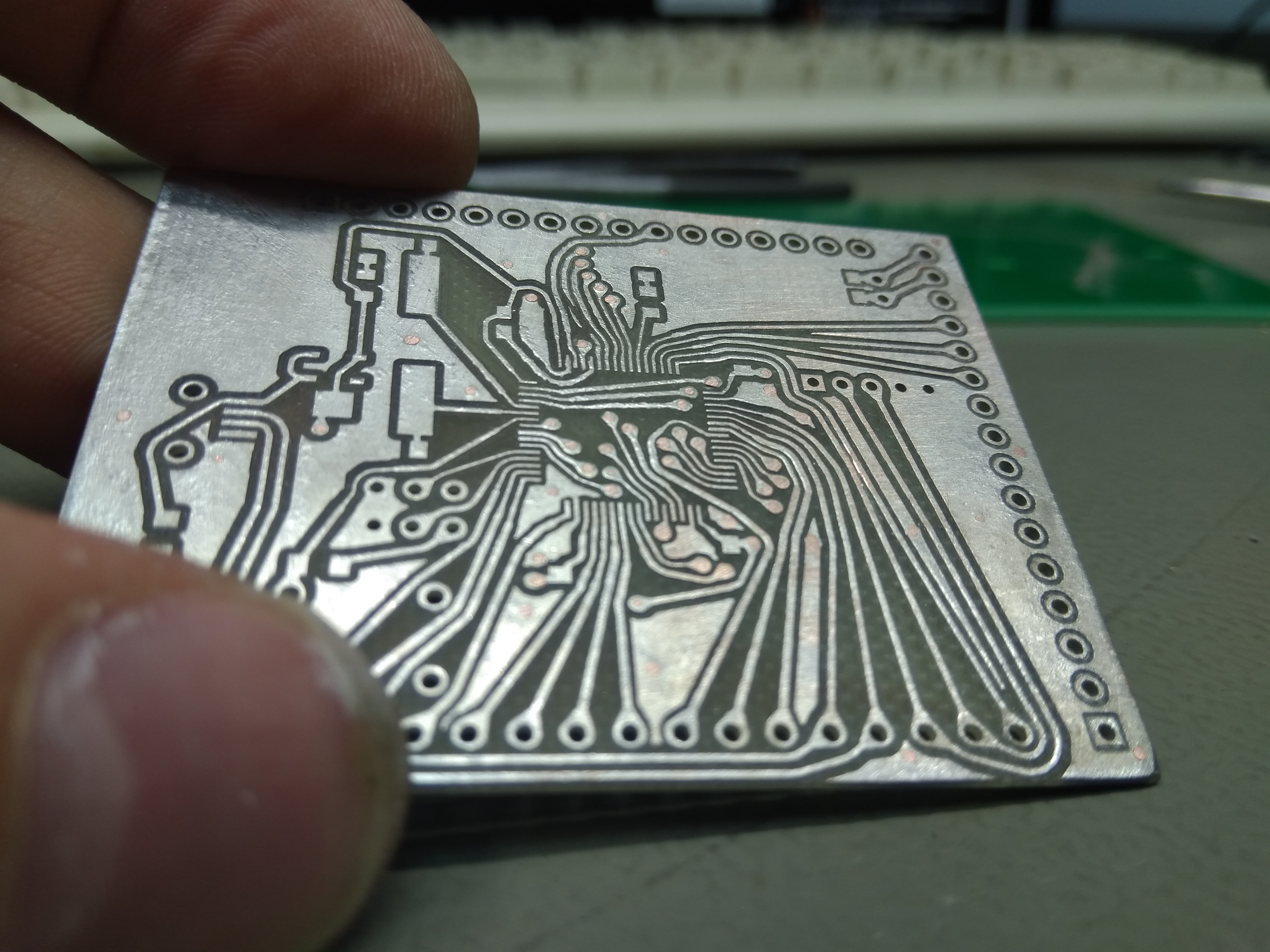

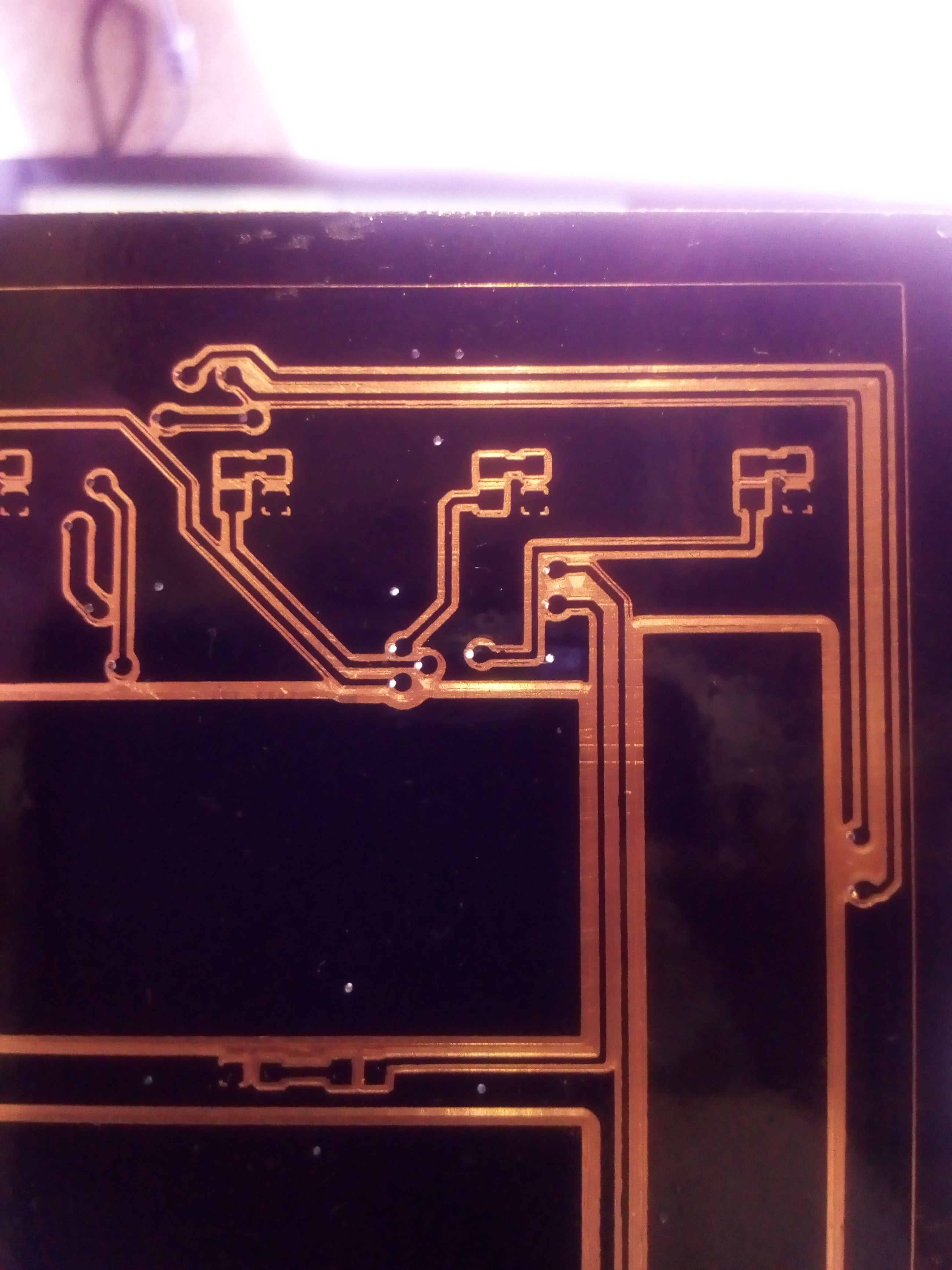

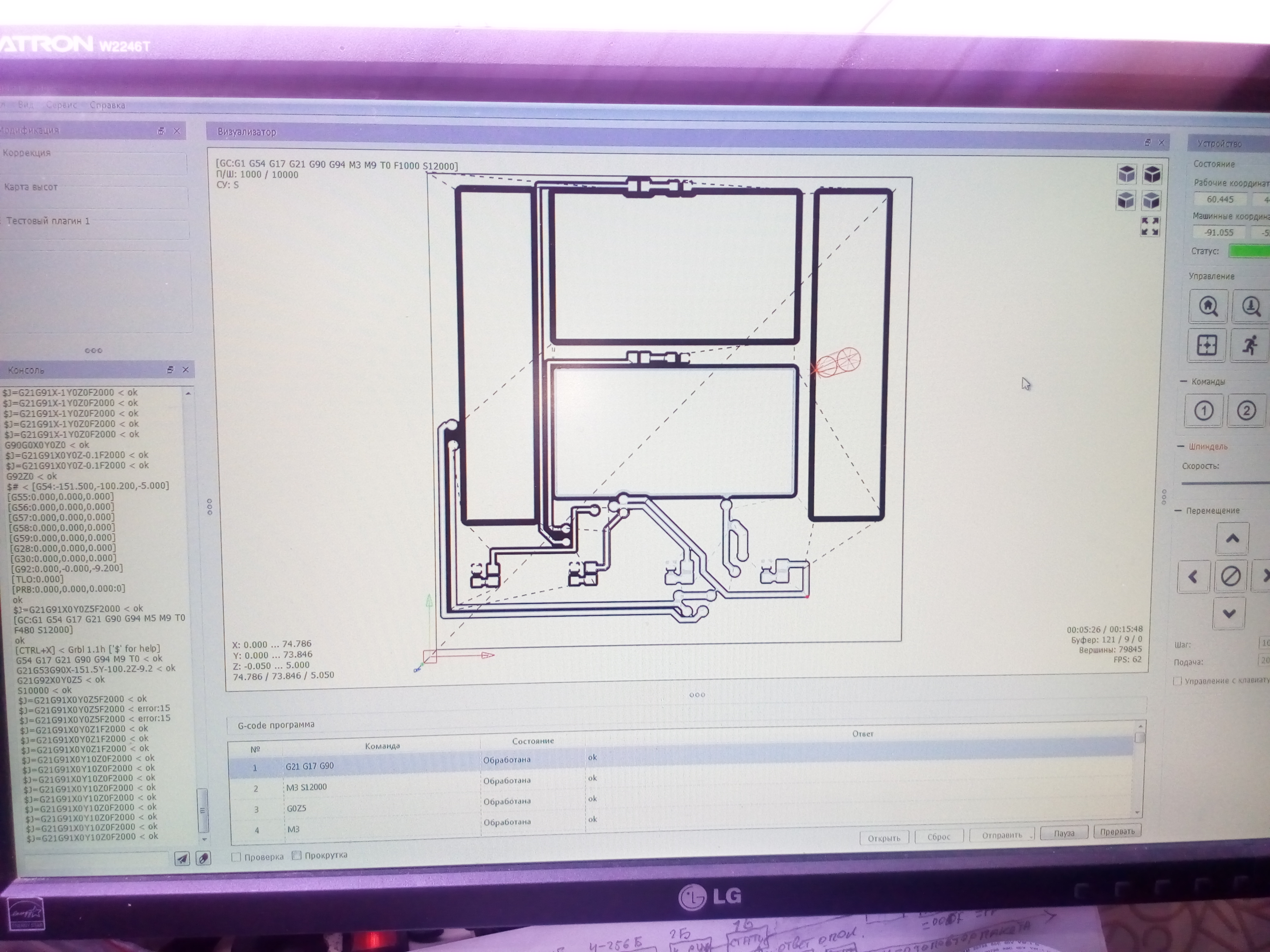

Как делал плату:
1. Сперва просверлил булавки.
2. Затем запустил попутное top.
3. Затем запустил встречное top.
4. Перевернул плату по горизонтали.
5. Затем запустил попутное bottom.
6. Затем запустил встречное bottom.
7. Перевернул плату по горизонтали.
8. Запустил печать отверстий.

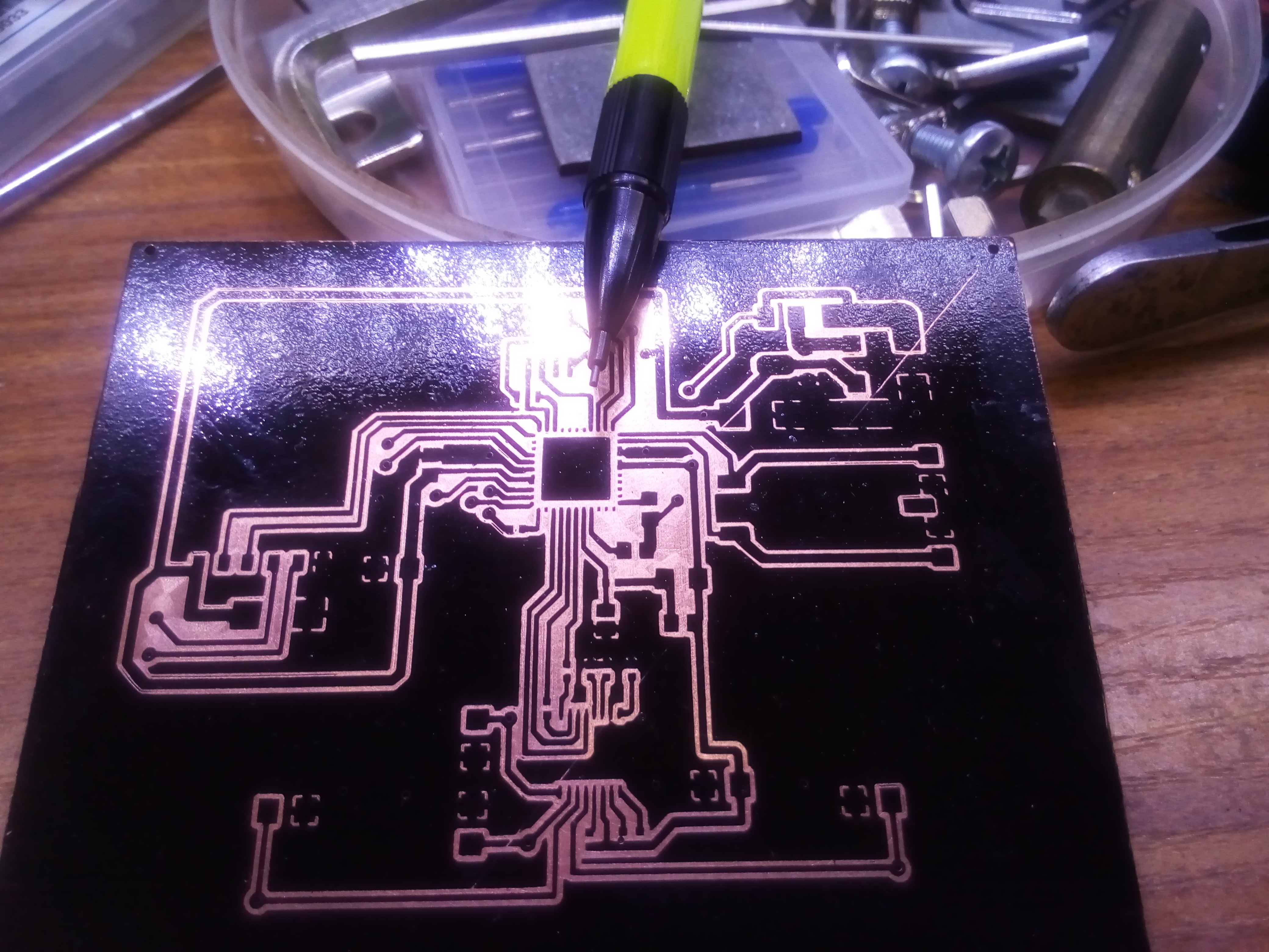

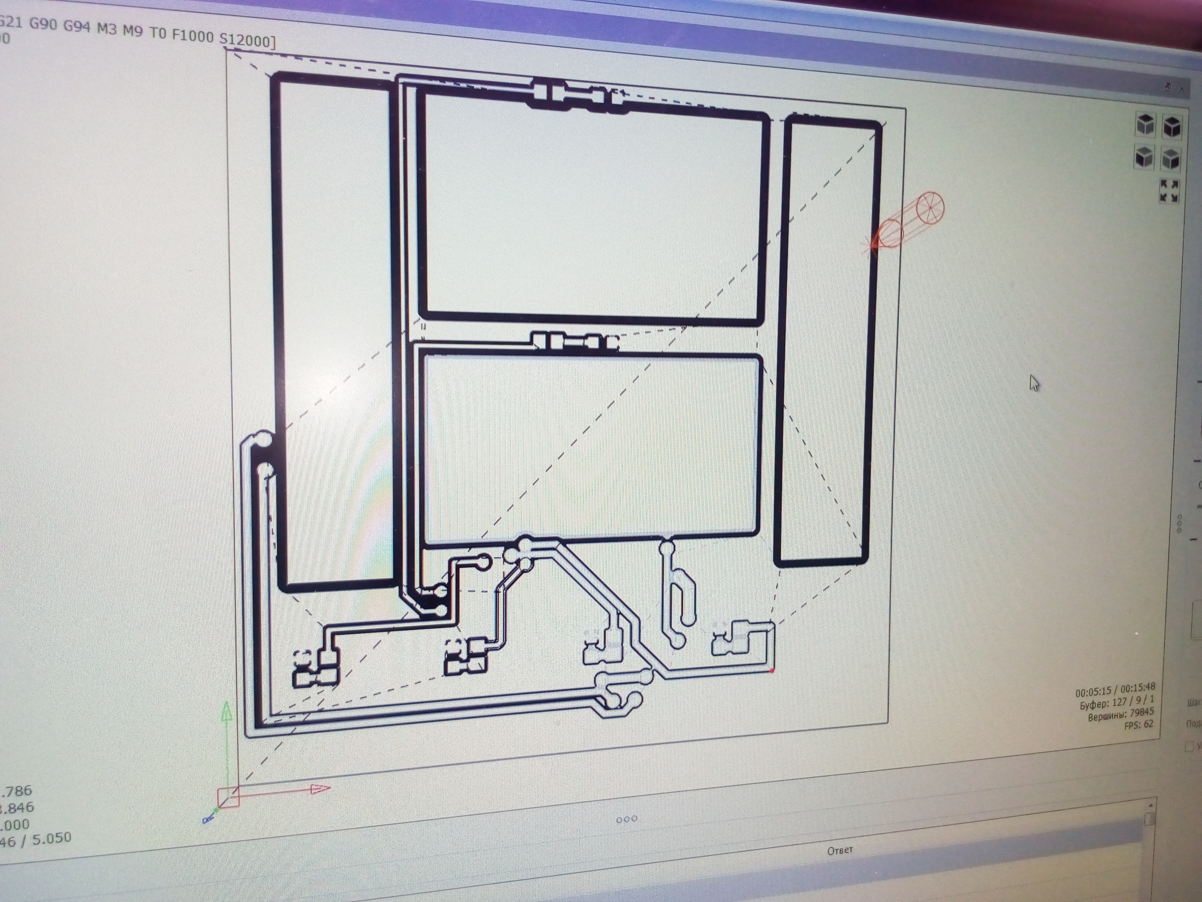

Когда снял плату с булавок отверствия сверху и снизу по пятакам не сошлись по горизонтали примерно на 1 мм.
Теперь вопрос. Может кто просветит или я что не правильно сделал. почему произошло смещение стороны bottom (низ)
относительно top (верх) по горизонтали примерно судя по отвествиям на 1 мм ?
И еще пожелания. При наведении на булавки показывает координаты булавок. Очень часто для проверки точности установки платы по
булавкам надо проверить точность по отверствиям сверел. Хотелось-бы чтобы при наведении на отверствии на плате показывалось свойство отверстия
с координатами а не только с "инструмент".
IMG_20201218_010403.jpg (2530 просмотров) <a class='original' href='./download/file.php?id=190026&mode=view' target=_blank>Загрузить оригинал (2.74 МБ)</a>

Вы всё делали за один раз? То есть открыли программу настроили проект и вывели все УП, а затем также не выключая станок отработали все УП.

При перевороте с верхней стороны на нижнюю даже коррекцию не делал. Делал проверку по точкам сверловки после переворачивания перед запуском сверловки по точкам сверловки. Все точки совпали с точностью до 0.001. Почему-то bottom (низ) не попал с разницей в 1мм.

Расчет булавок идет от крайней нулевой? или от центра платы?
X-Ray
Сообщения: 599
Репутация: 275
Настоящее имя: Дамир
Re: Grber2GCode (фрезеровка печатных плат на ЧПУ)
Сообщение X-Ray »
soker писал(а): ↑18 дек 2020, 20:22 Расчет булавок идет от крайней нулевой? или от центра платы?
От центра выделенных объектов после авторазмещения по ним. Авторазмещение всегда необходимо проводить перед расчётом новой платы. Возможно добавлю предупреждение, люди часто забывают это действие. Возможно у вас булавки были не "просчитанны" и остались от предыдущего проекта.

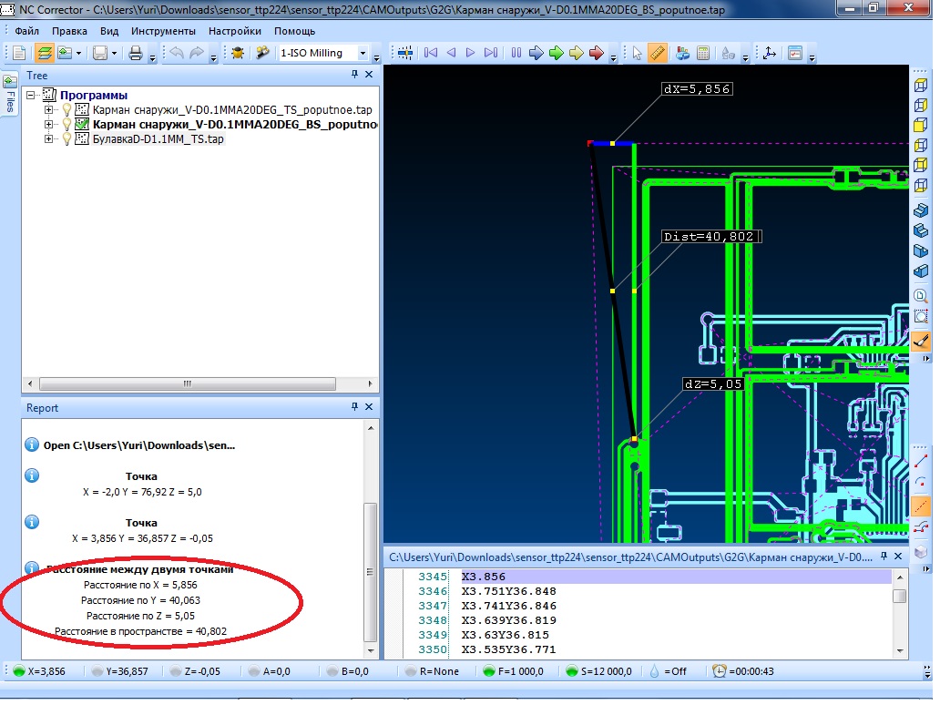

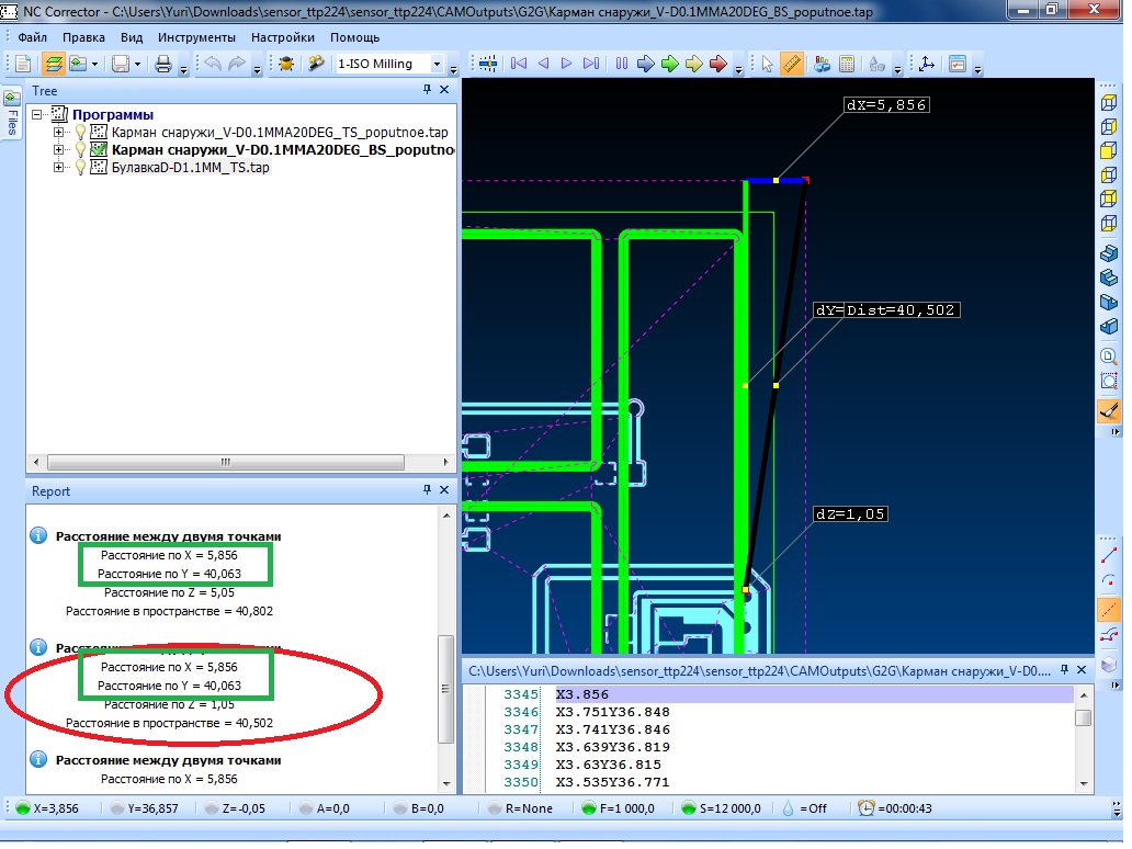

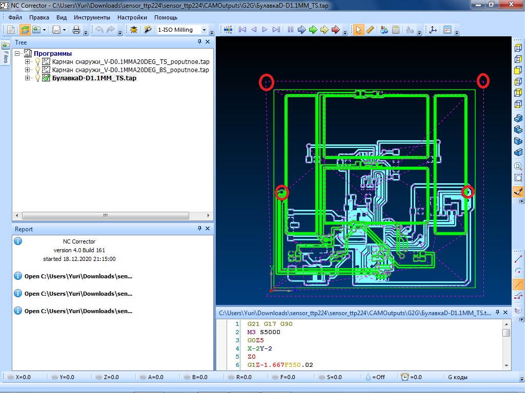

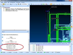

soker писал(а): ↑ Может кто просветит или я что не правильно сделал. почему произошло смещение стороны bottom (низ)
Судя по фото 6, смещение произошло вправо при царапании нижнего слоя.
Теперь определим, на каком этапе это могло произойти. Просто так с помощью просмотрщика G-кода это не сделать из-за зеркальности. Но всё равно воспользуемся NC Corrector. Откроем в нём попутное top, попутное botton и g-код булавок.
Измерим расстояние от верхней точки медного обрамления одного из отверстий (там будет отрезок, так в точке отрезка, ближайшей к краю платы) до верхней ближайшей булавки. Если расстояния одинаковые, то смещения нижней части ПП к её верхней части на этапе создания g-кода (работа G2G) не произошло.
Смещение_1 - копия.jpg (2490 просмотров) <a class='original' href='./download/file.php?id=190040&mode=view' target=_blank>Загрузить оригинал (240.56 КБ)</a>
Смещение_2 - копия.jpg (2490 просмотров) <a class='original' href='./download/file.php?id=190041&mode=view' target=_blank>Загрузить оригинал (235.17 КБ)</a>
Смещение_3 - копия.jpg (2490 просмотров) <a class='original' href='./download/file.php?id=190042&mode=view' target=_blank>Загрузить оригинал (225.24 КБ)</a>
Видим после измерения, что расстояния по Х и Y совершенно одинаковые! (Расстояние в пространстве отличается, потому что мы попали в разные точки по оси Z, что в данном случае нам не интересно).
То есть G-код был создан без смещения верха и низа относительно булавок в данном случае, то есть ошибка работы G2G исключается....

Вот! Скорее всего в этом моя ошибка. Все делал за раз. Может тогда центр расчитывать по границе платы?

YuryV Хороший метод. Спасибо, буду учитывать это решение.

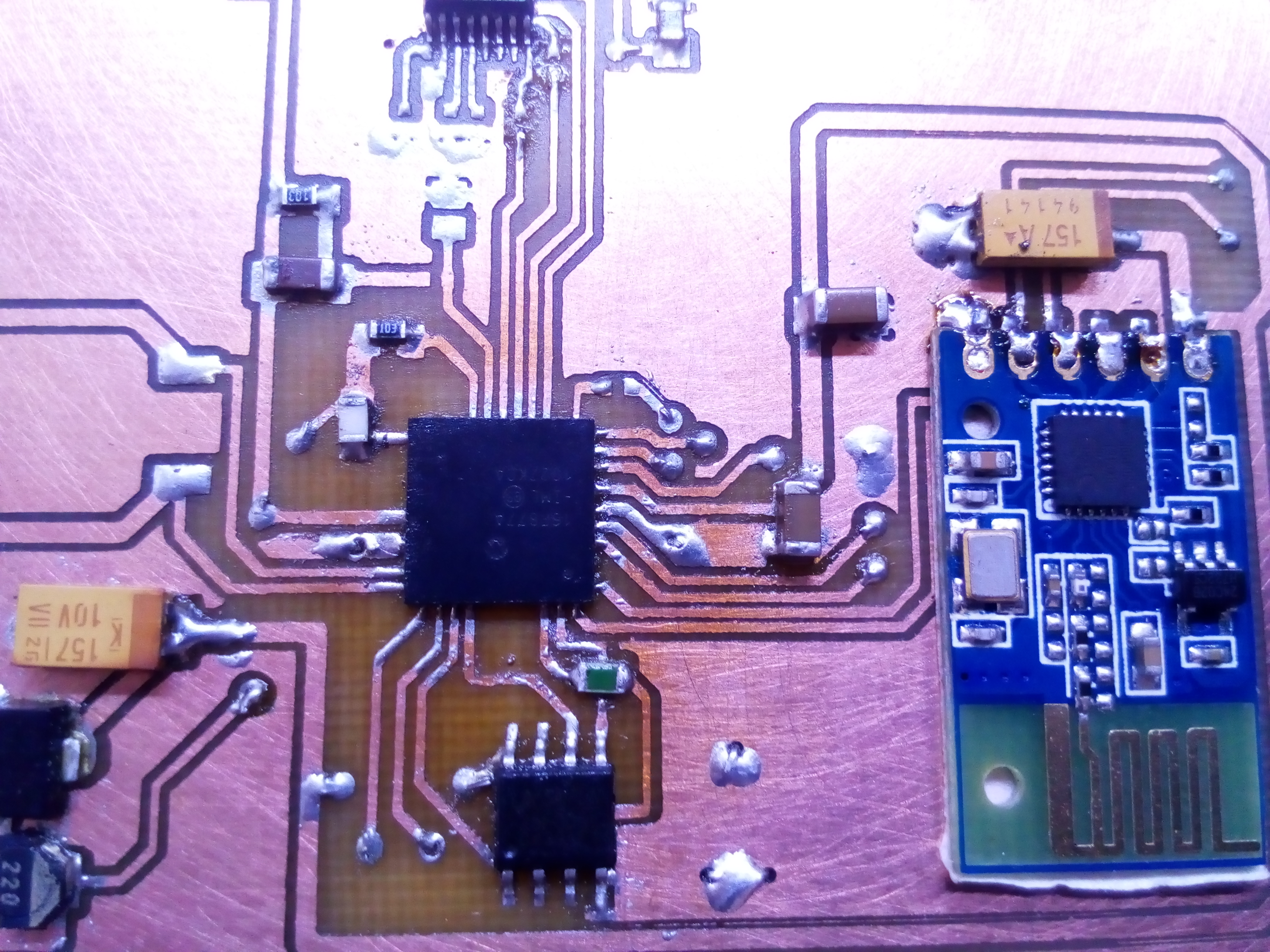

Конечный результат:
IMG_20201223_221509.jpg (2346 просмотров) <a class='original' href='./download/file.php?id=190152&mode=view' target=_blank>Загрузить оригинал (3.64 МБ)</a>
IMG_20201223_221537.jpg (2346 просмотров) <a class='original' href='./download/file.php?id=190153&mode=view' target=_blank>Загрузить оригинал (3.06 МБ)</a>
Я думаю что нормально. Методу жить можно.

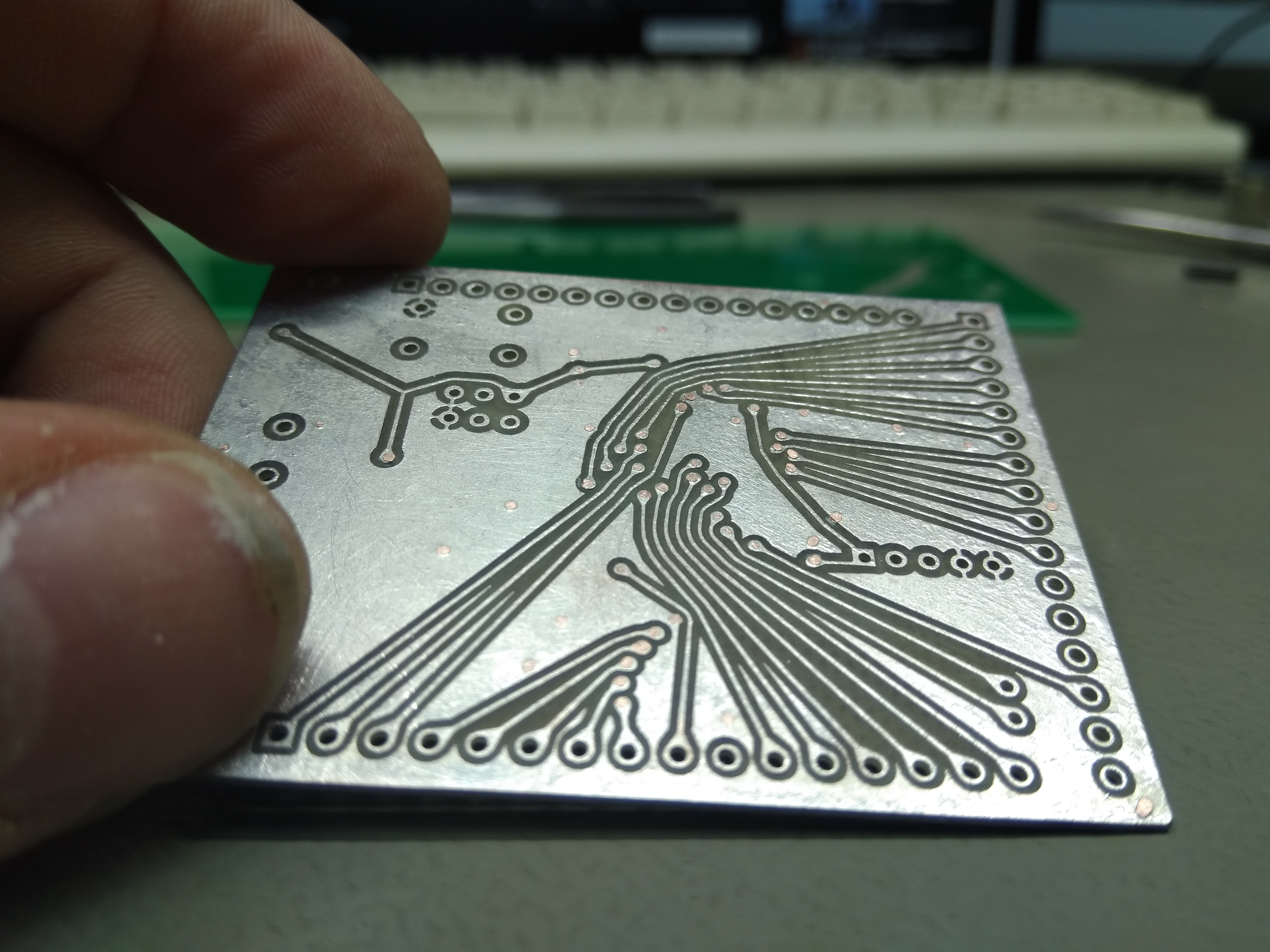

Я переходные отверстия сверлю 0.3 - 0.5 мм и вставляю проволочку соответствующего отверстию диаметра длиной примерно на 0.5 мм больше толщины плата и плющу их длинными плоскогубцами. У них на концах плоские губы и немного выбраны от петли до концов, чтобы плату у краёв не зажимало.https://yadi.sk/i/0-ZHGzDsf2JB1w
2018-12-10 11-30-01.JPG (2314 просмотров) <a class='original' href='./download/file.php?id=190155&mode=view' target=_blank>Загрузить оригинал (3.58 МБ)</a>
