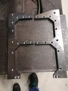

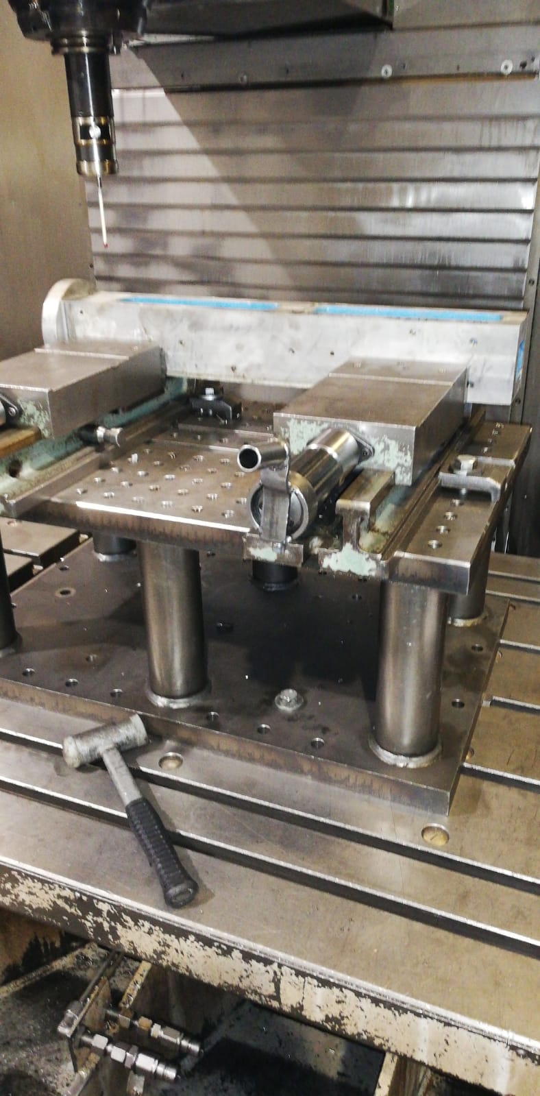

Фрезеровка ног
2eb334bc-6349-4ecd-a705-621b1f70eaf8.jpg (3660 просмотров) <a class='original' href='./download/file.php?id=189610&mode=view' target=_blank>Загрузить оригинал (149.09 КБ)</a>

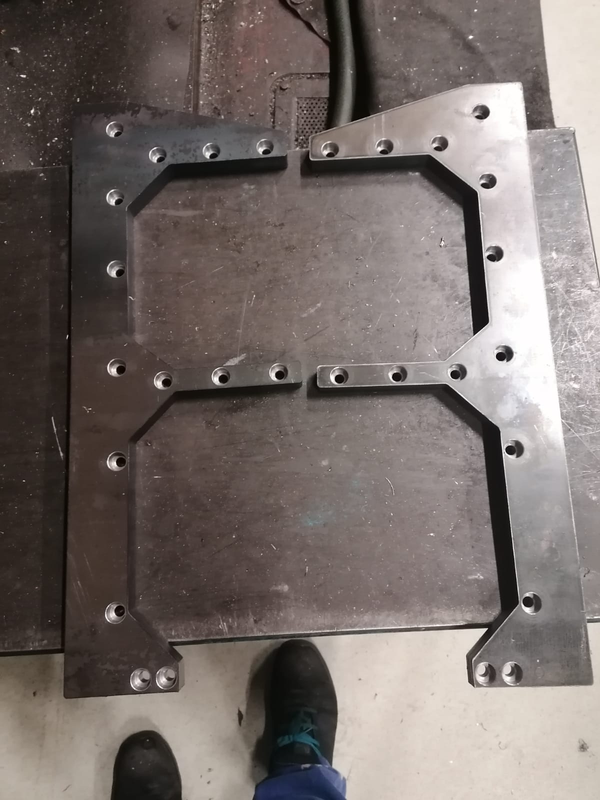

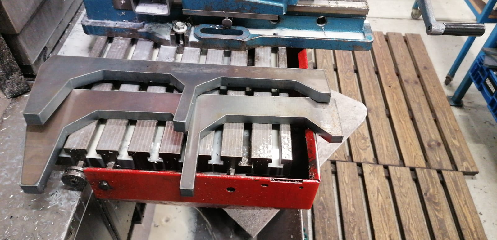

Пару деталек
d512b135-f5f0-450a-a749-bd1186b03544.jpg (3570 просмотров) <a class='original' href='./download/file.php?id=189798&mode=view' target=_blank>Загрузить оригинал (154.99 КБ)</a>
15bbfe55-10a3-4779-9a17-ab9652fd9682.jpg (3570 просмотров) <a class='original' href='./download/file.php?id=189799&mode=view' target=_blank>Загрузить оригинал (142.73 КБ)</a>

А что за зверь на котором это все фрезеруется? Какой-то огромный
Bioraptor
Сообщения: 448
Репутация: 68
Настоящее имя: Дима
Re: Фрезерный станок, 1400х1600, на 45 шинах.
Сообщение Bioraptor »
Всё это фрезеруется у разных людей, и на разных станках, на каких именно не узнавал.

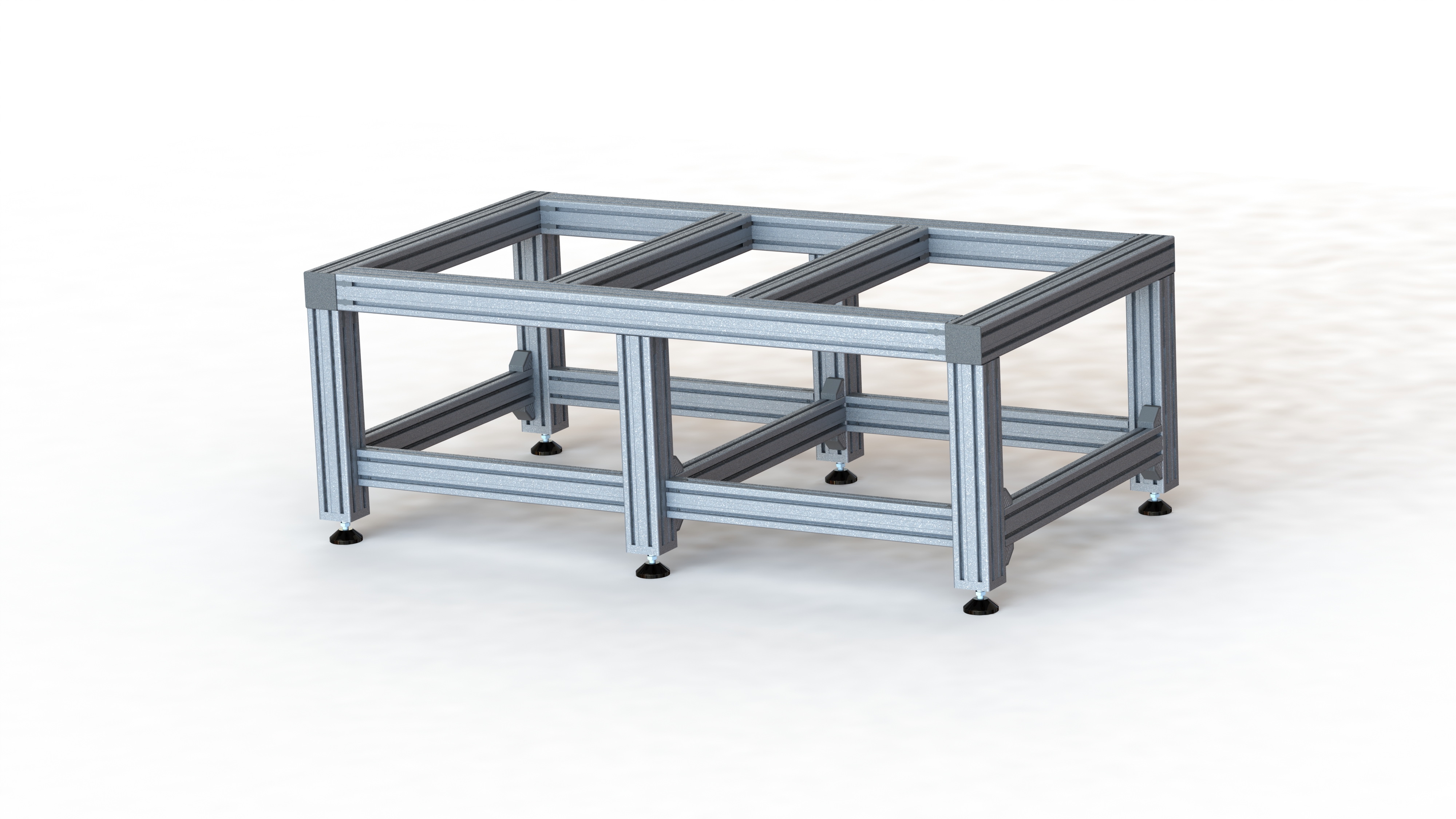

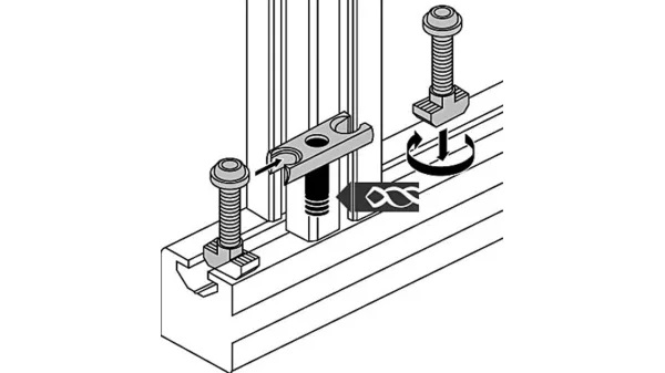

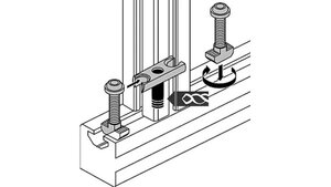

Небольшой апдейт, пока детали для станка проходят финальный подгон и процесс сборки начнётся уже в следующем месяце.
Задумался я о несущей раме, именно с неё я и буду начинать сборку и на ней уже собирать станок, так как возможности поднять уже собранный станок и поставить его на раму уже не будет.
Rahmen.JPG (3297 просмотров) <a class='original' href='./download/file.php?id=190941&mode=view' target=_blank>Загрузить оригинал (2.89 МБ)</a>
Рама будет собрана из (неожиданно ;) ) профилей Рексрот, среднего класса грузоподъёмности.
Использовать буду профиль 90х90 и 45х90.

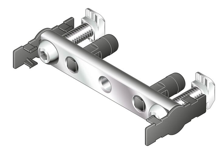

Скреплять основной несущий профиль буду специальными болтами от того же производителя, а вспомогательный профиль буду крепить на уголки.
Bolzen gruppe.jpg (3297 просмотров) <a class='original' href='./download/file.php?id=190939&mode=view' target=_blank>Загрузить оригинал (43.48 КБ)</a>
bolzen.jpg (3297 просмотров) <a class='original' href='./download/file.php?id=190940&mode=view' target=_blank>Загрузить оригинал (35.51 КБ)</a>

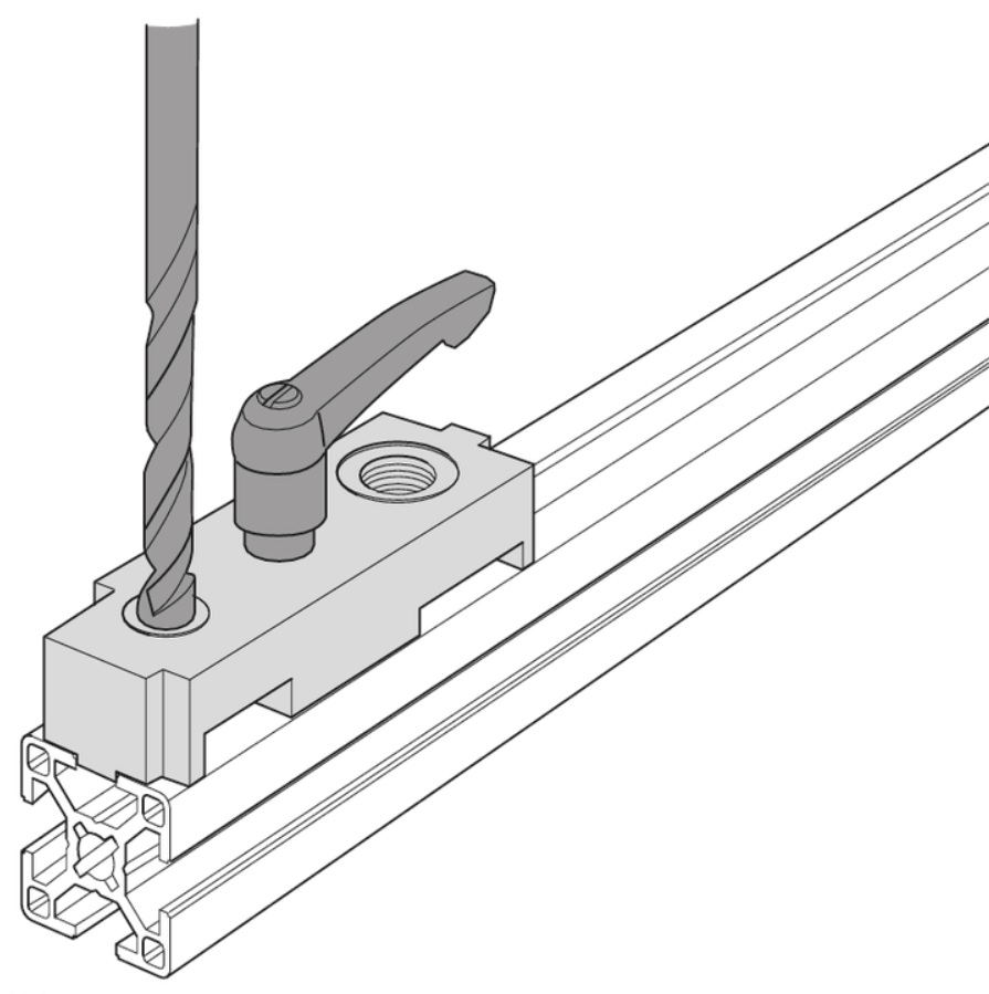

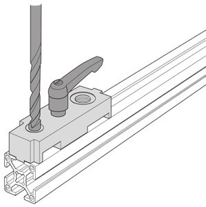

Профиль будет сверлится через спец кондуктор сверлом 17мм, на расстоянии от края 22,5мм, в эти отверстия вставляются болты с пазами под винты, винты же уже в свою очередь, будут вкручиваться в сухари, заложенные в противоположный профиль.
Bohrvorrichtung.jpg (3297 просмотров) <a class='original' href='./download/file.php?id=190938&mode=view' target=_blank>Загрузить оригинал (101.45 КБ)</a>
На мой взгляд тип такого крепежа наиболее жёсткий, с наименьшей затратой времени на сверление профиля.
Сообщения: 3310
Я так понимаю ни косынок, ни диагональных распорок не планируется?
