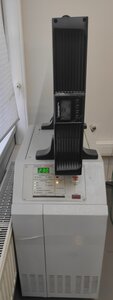

bubastic писал(а): Подскажите насколько это актуально?
У меня так.
7 фрезеров.
Стабилизаотр нужен если электросеть не помышленная и напряжение гуляет как хочет а безперебойник оградит от кратковременного пропадания напряжения. Но к станку это отношения не имеет это допоборудование.
Стабилизатор на 25Квт. и безперебойник 3кв.
IMG_20201110_102454.jpg (2944 просмотра) <a class='original' href='./download/file.php?id=188576&mode=view' target=_blank>Загрузить оригинал (480.11 КБ)</a>

Rus_Lan писал(а): Стабилизатор на 25Квт. и безперебойник 3кв.
Вас обманули - на картинке стабилизатор мощностью 21кВА или 16.8кВт и ИБП мощностью 3кВА или 2.7кВт. :)
