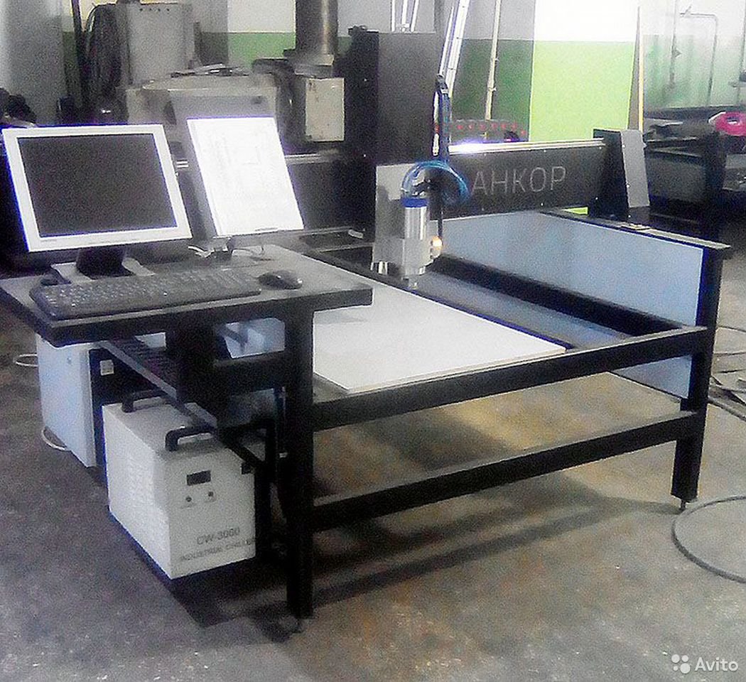

Всем доброго времени суток!
Прошу сильно не пинать, так как с ЧПУ пока на ВЫ)
Не вдаваясь сильно в подробности, ситуация следующая. Планируется покупка фрезерного станка для небольшого, деревообрабатывающего производства. Я настаиваю на покупке заводского китайца (фирму называть не буду, дабы не сочли рекламой) так как заниматься в дальнейшем с ним буду я. Человек который финансирует проект, нашел данное изделие на просторах интернета.
Отсюда вопрос, кто нибудь сталкивался с данным производителем? Может я зря переживаю? Подскажите пожалуйста по параметрам данного станка, стоит связываться или всеми силами отговаривать от покупки?
Заранее спасибо всем ответившим! С уважением!
Фрезерный портальный станок с ЧПУ АНКОР-1000.
Назначение: фрезеровка и гравировка дерева,камня,фанеры, МДФ, ДВП, ДСП, мягких металлов, пластика и различных композитных материалов.
Возможна резка картона, бумаги, пленок и проч. при установке тангенциального ножа (в комплект не входит).
Рабочее поле 1000х1000мм
Габариты станка 1800х2000х1200мм
Вес ~ 350 кг.
Скорость холостых перемещений – до 6000 мм/мин
Точность позиционирования не хуже 0,1мм/м
Повторяемость не хуже 0,2 мм
Скорость перемещения каретки по Z до 2 м/мин
Скорость перемещения каретки по XY до 7 м/мин
Ход по Z 150 мм
Передача по оси Z ШВП TBI 1605
Передача по осям X,Y ШВП TBI 1610
Количество осей -3 (возможность установки поворотной оси)
Контроллер движения PLCM-E3 (PL, Россия) (поддерживает до 6 осей)
Программное обеспечение контроллера движения - PUMOTIX (PL, Россия) оф. лицензия.
В комплекте одноплатный персональный компьютер 1800Мгц, 2 Gb, 128GB CCD, Монитор Samsung SyncMaster 14’, мышь, клавиатура. На компьютер установлено программное обеспечение контроллера движения и локализованная версия ArtCAM
Двигатели – шаговые , Nema23
Направляющие и линейные подшипники HIWIN 20 и 15мм (Тайвань)
Шпиндель жидкостного охлаждения, 2,2 кВт (G-Penny, Китай). 24000 об/мин, регулировка из управляющей программы. Цанга ER20 (зажим инструмента с хвостовиком до 13мм)
В комплекте система принудительного жидкостного охлаждения СW3000 (Китай)
Датчик коррекции вылета инструмента.
Комплект зажимов для крепления заготовки
Вот так выглядит... (1797 просмотров) <a class='original' href='./download/file.php?id=188370&mode=view' target=_blank>Загрузить оригинал (226.24 КБ)</a>
Вот так выглядит...

Redmn
Сообщения: 851
Репутация: 1207
Настоящее имя: Иван
Откуда: Украина, Запорожье
Re: Крик о помощи. Подскажите по станку АНКОР-1000.
Сообщение Redmn »
PiratKMS писал(а): Спасибо! Мне надо человеку как то железобетонно аргументировать почему оно Г... И желательно "языком домохозяйки")
В описание обработка мягких металлов? Ну ок. Возьмите кусок дюралевой плиты и отфрезеруйте что то тестовое при вашем финансисте. Оцените качество фрезеровки, звуковое сопровождение, решение примет. Хотите жестких извращений - вместо дюрали возьмите алюминий типа ад-31 (продаётся в шинах).
Тестовая фрезеровка перед покупкой нормальная практика. Откажется - тоже хорошо, это вам аргумент для финансиста.

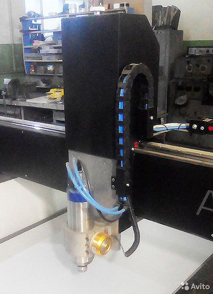

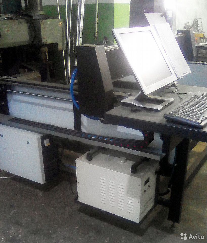

max73
Сообщения: 327
Репутация: 21
Настоящее имя: Maxim
Сообщение max73 »
например, можно начать с того, что управляющую электронику открыто снизу не ставят :)
ход по Z не совсем понятен, высота стенок где рельcы оси x весьма большая, как там все это закреплено? Для дерева пойдет, а вот металл вряд ли. Фотка мутная и всего одна, но судя по всему станок будет звенеть как колокольня. Явно не хватает ребер для жесткости и гашения вибрации.
посмотрите станки росфрезера, там все намного монументальнее :)

Спасибо за совет! Попробую как только станок придет) Все мои доводы и аргументы о сомнительном качестве станка, были пропущены мимо ушей) Человек, который в технике еще больший профан чем я, единолично!, даже не попытавшись найти специалиста в данном вопросе, не поленился, и посетил данное производство. При нем отфрезеровали кусочек МДФ и ему все ОЧЕНЬ понравилось!) Ключевым фактором оказалась стоимость, и наличие данного чуда инженерной мысли, и пофиг на возможные косяки в конструкции... Так что скорее всего придется конкретно вникать в матчасть... Как-то так)
