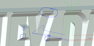

Единомышленники приветствую.
Использую арткам 2018.
Необходимо сделать гравировку лого харлея. Пример работ тут:
https://youtu.be/n73OqhfsRf0
В арткаме есть функция гравировки по средней линии. Но когда там задаешь помимо гравера еще и черновой инструмент он крашится)
В итоге подсказали сделать просто гравировку и указать последовательную обработку. Сначала концевой, потом V90, при этом необходимо установить галочку отступа концевого.
Все вроде хорошо. Но есть узкие места, куда концевой инструмент не может добраться, а гравер не понимает, что там надо убрать)
Фото:
ввв.PNG (6729 просмотров) <a class='original' href='./download/file.php?id=189165&mode=view' target=_blank>Загрузить оригинал (189.83 КБ)</a>
Выбрать эти участки сможет только гравер. Как ему обьяснить, что там надо поработать?

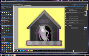

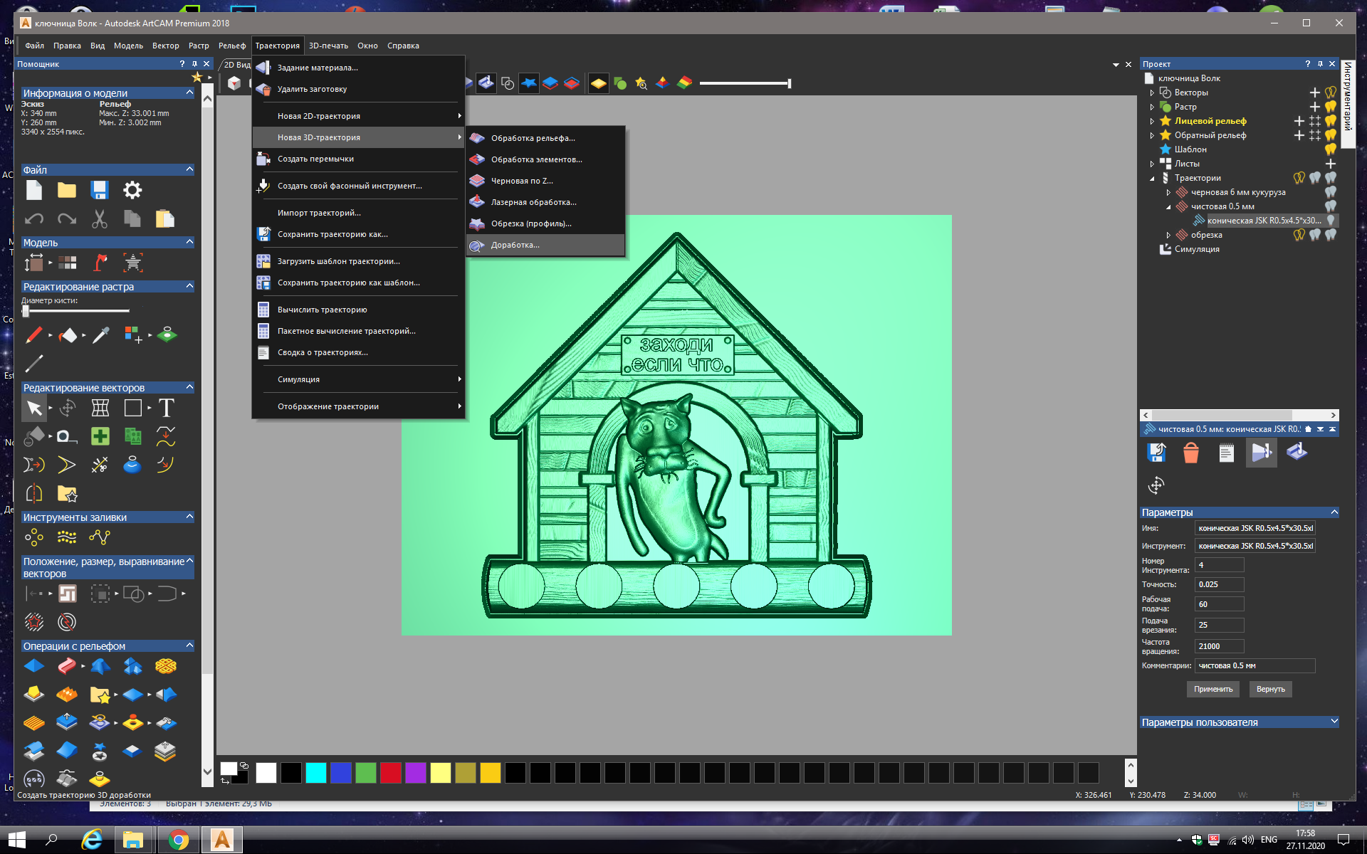

kuzovm писал(а): ↑ Как ему обьяснить, что там надо поработать?
Выбрать доработку и инструмент гравер.

Немного не то. арткам создает слой еще один. С более кривыми буквами.

Да, все верно, есть выбор чернового. Он и выбран. Взял 1.5 мм цилиндр. Но есть места куда черновой не может по толщине пройти. По хорошему там только гравер сможет выбрать. Но как обьяснить граверу выборку?
