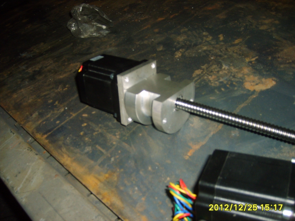

Продолжаем дальше, муфту помощнее купил расточил и установил, блок бвигателя с двухрядным подшипником, муфтой и ШВП в сборе :D

В этом блоке что выше вижу пока 1 недостаток, швп стянута обычной гайкой, которая может отварачиваться, чтоб этого не было думаю на гайке насверлить отв-ие со стороны шестигранника нарезать резьбу и вогнать болтик, т.е законтрить гайку к швп ??
А вот сегодня изготовил еше один блок крепления двигателя, в нем подшипника нет, он будет с обратной стороны ШВП. Муфта стоит жесткая.
Такчто дела тихонько идут.

Сообщения: 22776
Re: ОЧПУшивание фрезерного ЖЕТ
Шайбу из алюминия что-ли сделал?
ЗЫ когда гайку крутящуюся сделаешь? :)
