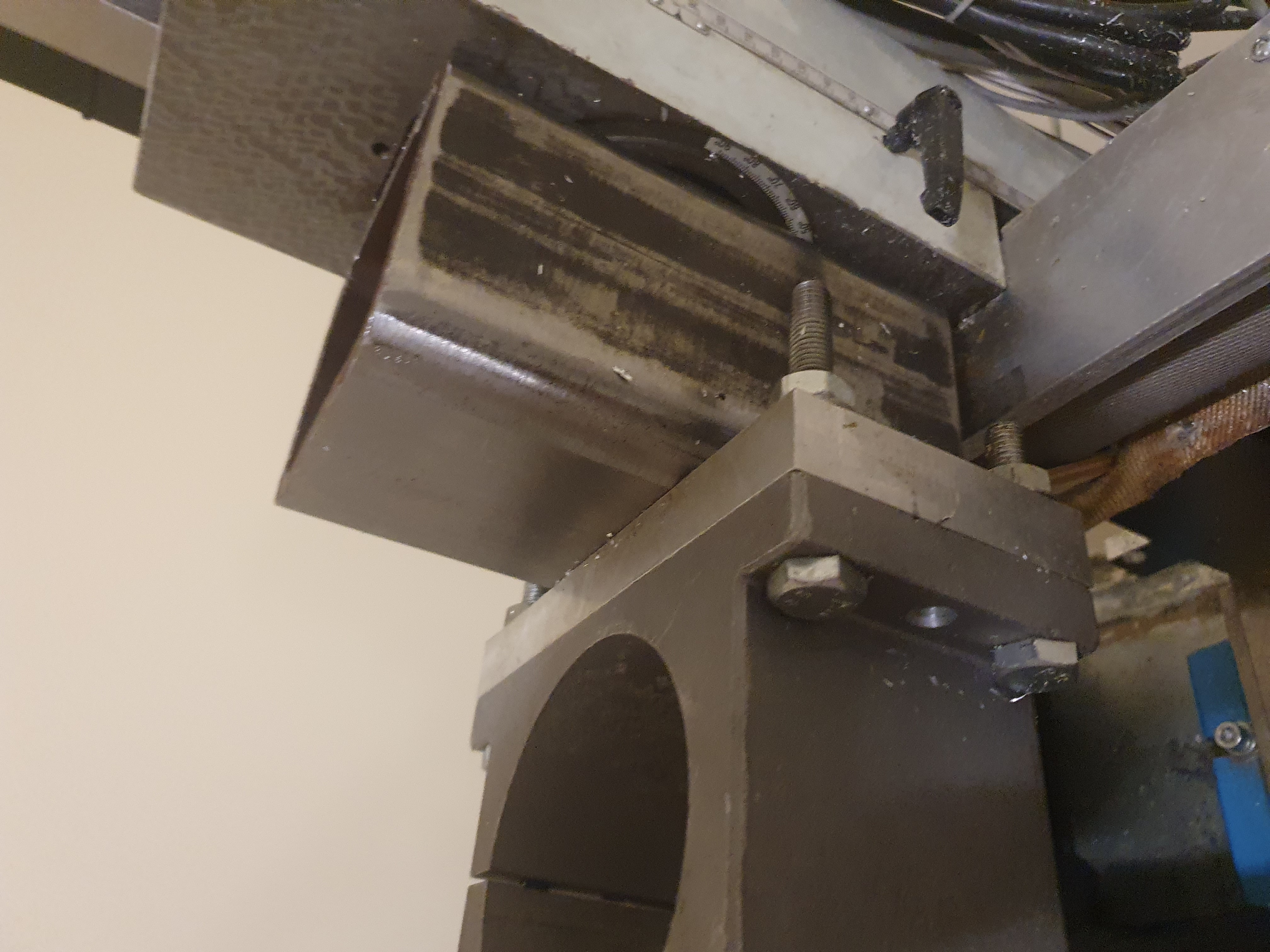

Ребят, такая проблема. Станок квадраты фрезерует нормально а круги эллипсом под 45 градусов. Если измерять вдоль осей то размеры круга совпадают, по одной диагонали размер уходит в +2 десятки а по другой в -2 десятки на диаметре 30-50мм. Перпендикулярность осей X-Y проверял. Пропуски шагов проверял. Менял мач на линуксснс. Люфт по оси Y 1 сотка, по X 3 соки. Режимы фрезерования очень слабые. Ничего не помогает. Какие могут быть варианты? В какую сторону смотреть?
V1tamin писал(а): Перпендикулярность осей X-Y проверял
V1tamin писал(а): Люфт по оси Y 1 сотка, по X 3 соки
как проверяли эти величины?

V1tamin писал(а): В какую сторону смотреть?
что на приводе -шаговики,сервы? если изменить направление резания -диагональ в которой размер в плюс поменяется местами с диагональю в минус?

niksooon писал(а): как проверяли эти величины?
I.S.U. 600x400x150
Перпендикуляр рамочным уровнем 200х200, его использовал как угольник за неимением другого.
Люфт если грубо то упер индикатор в шпиндель и качал руками в обе стороны.
niksooon писал(а): что на приводе -шаговики,сервы? если изменить направление резания -диагональ в которой размер в плюс поменяется местами с диагональю в минус?
На приводе китайские сервошаговики. По Y пара 8.5нм по x 4.5нм.
Встречное не пробовал, завтра испытаю. Так же предложили ещё уменьшить ускорение. Есть вероятность косяка в приводе. Те что 8.5 можно перевести в режим шаговика без энкодера, попробую это сделать. Те что 4.5 к сожалению такую функцию не поддерживают.

niksooon писал(а): если изменить направление резания -диагональ в которой размер в плюс поменяется местами с диагональю в минус?
Да, направление кривизны изменилось.
В общем в режиме шд без энкодеров все становится чётко.
Теперь следующий вопрос: кто нибудь настраивал драйвера HBS86H и HB860H v1.0?
Возможно ли победить эти косяки?

они умеют ошибку рассогласования показывать? я таки понимаю что привод одной из осей явно отстает от другой..............

Опытным путем определил что обе оси вносят изменения.
Пока не могу связать пк с драйверами.
