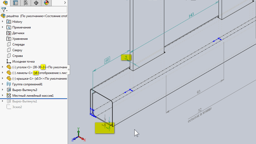

Поясните плз нубу за смену конфигураций деталей в контексте сборки.
решено (для просмотра содержимого нажмите на ссылку)
SWR2017-SP5.
Есть уголок с разными толщинами вытяжки, одна в основной конфигурации и две в дочерних.
Построен из угла из двух линий как вытяжка+тонкостенный.
Есть планка, у неё две разных толщины, в двух основных конфигурациях.
Построена так же (одна линия, вытяжка+тонкостен).
Сделал сборку, проставил размеры для проверки, переключаю конфигурации компонентов -- ни размеры, ни тела визуально не меняются. Ни после смена видов, ни после перестроения. ЧЯДНТ?

ЗЫ. Сейчас ещё попробовал сделать копию планки из другого материала и замену компонента -- старое изображение оставалось, пока не полазил по всей сборке и где-то там (в конфиге видов, вроде) не поудалял старый материал.
Настройки все дефолтные кроме нескольких несущественных параметров.
В этих случаях для конфигураций обязателен флаг "перестроить и сохранить".
Немного странно, что (поначалу, пока запрос на перестройку ещё не отключен) при переключении в контексте детали между дочерними конфигурациями всё меняется сразу и молча, а между основными всегда выбрасывает запрос... Впрочем, долго не испытывал.

Что-то редактирования не то нет вообще не то рано ещё. В общем, предыдущий вопрос решён.
Подскажите, с какой стороны подойти к правильному построению вот такой сборки, чтобы при этом можно было играться параметрами деталей:
20200613-084648.png (5678 просмотров) <a class='original' href='./download/file.php?id=182668&sid=8bd8c024667b77d69e09fdc31105b80c&mode=view' target=_blank>Загрузить оригинал (36.38 КБ)</a>
Задумка была сделать линейный массив (шаг подбирать) ламелей, потом по нему массив вырезов в коробе, и чтобы это всё управлялось конфигурациями деталей. Поменял конфу уголка с s1 на s2 -- ламели и вырезы в коробе сдвинулись Х+. Поменял толщину ламели -- вырезы скоректировались в ширину. Подвигал начальную ламель или поменял шаг -- передвинулись по длине.
И поначалу вроде пошло, но начали всплывать всякие дурацкие ограничения. То массив-по-массиву не построишь для вырезов, то в 2Д эскизе параметры хрен используешь...

Re: SolidWorks
у вас вырез в сборке. а должен быть в дереве той детали к которой этот вырез относится. прямо в сборке нажимайте редактировать деталь. стройте эскиз, вырезайте ненужное, затем нажимайте завершить редактирование. возможно тогда и не будет проблем

вырез в сборке. а должен быть в дереве той детали к которой этот вырез относится. прямо в сборке нажимайте редактировать деталь...
"Если звёзды зажигают..." (с), т.е. если построить вырез в контексте всей сборки, а не детали, таки можно, то какие у этого применения?

romvi писал(а): если построить вырез в контексте всей сборки, а не детали, таки можно, то какие у этого применения?
Да хотя-бы крепежные отверстия разместить на сопрягаемых деталях........
