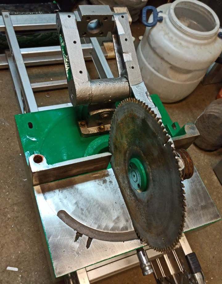

Добрый день. В силу своей работы - приходится изготавливать большое количество изделий на торцовочной пиле.
Есть желание приспособить к ней шаговики, дсп пульт, чтобы была автоподача заготовки, а так же пила могла поворачивать голову и торцевать.
В интернете прям подобного не видел - есть промышленные агрегаты миллиона за 1.5.
Попробую набросать сюда идеи, буду рад советам, конструктивной критике.
Пока на стадии проработки идеи и анализа бюджета на всё это счастье.
Итак, вариант движения головы вверх вниз:
Альтернативный вариант - через винт или швп:
Есть ещё похожий вариант, когда упор будет тоже в ручку, но, например, устройство будет как в эллипсном тренажёре - снизу круг, к которому привязана тяга, круг поворачивается, торцовка поднимается или опускается.
Пока больше всего нравится первый вариант с шестернёй. Смущают нагрузки. Пока максимальный диаметр шестерён которые находил составляют 127 мм. Допустим, вторая шестерня диаметром 15 мм., то есть редукция составит 8,5 примерно. Но ход очень маленький - всего один оборот шаговика (можно, конечно редуктор поставить) - плюс, за счёт плеча - будут большие нагрузки.
В качестве альтернативы - можно попробовать сделать кусок фанеры круглый большого диаметра (не всю, а её сегмент) - и на эту фанеру наклеить ремень, чтобы получилось похоже на шестерню - и уже по такому устройству катать.
В минусах - эту штуку надо будет вырезать (но в наличии есть чпу фрезер, тут, думаю, проблем не возникнет). Так же в минусах - меньшая прочность ремня, по сравнению со стальной шестерней.
С другой стороны - сильно больший рычаг уменьшит необходимый момент на двигателе и "слизывание" зубцов шестерни.
Вот картинка:
Да, пока не понятно - можно ли крепиться к кожуху, но - почему бы и нет? Скоро попробую безменом померять силу, которая прикладывается при торцевании. Так же можно подумать о снятии пружин, чтобы сил нужно было прикладывать меньше.
Может быть у вас есть какие то мысли? Встречались с чем то похожим?
Скорость, с которой хочу торцевать - от 1 до 5 секунд (пока основная - 5 секунд, но можно подумать и об 1).
Так же, понятно, что к шаговику можно приделать редуктор.

У меня торцовочная jet jms 10s, с асинхронным двигателем. После того, как убрал одну из пружин (на фото показываю какую)
С одной стороны - диск стал почти падать, с другой стороны - пила практически находится в балансе и опускать и поднимать её можно одним пальцем. Думаю, в этом случае, вполне может сработать моя первая идея с шестерней и приводом шаговика через редуктор.
По поводу объемов и примеров, которые мне привели. Я не точно указал объемы. Кому то мои объемы так, на полчаса, может. Просто, провожу мастер классы по столярному делу для детей, нужно в неделю пилить заготовки на, примерно 150 комплектов, в дальнейшем, больше будет.
150 комплектов из 5-12 деталей, соответственно, пока производственные мощности нужны на 2000 резов в неделю.
Цели - уменьшить время пиления, увеличить безопасность, повысить качество. Возможно - заменить себя менее опытным работником, чтобы тот точно не смог отпилить руки.
Примерно, я вижу вот такую конструкцию:
В автоподатчик вместо асинхронника ставится шаговый. Внизу тоже шаговый всё поднимает наверх, шаговый пилит и один шаговый поворачивает у торцовки угол.

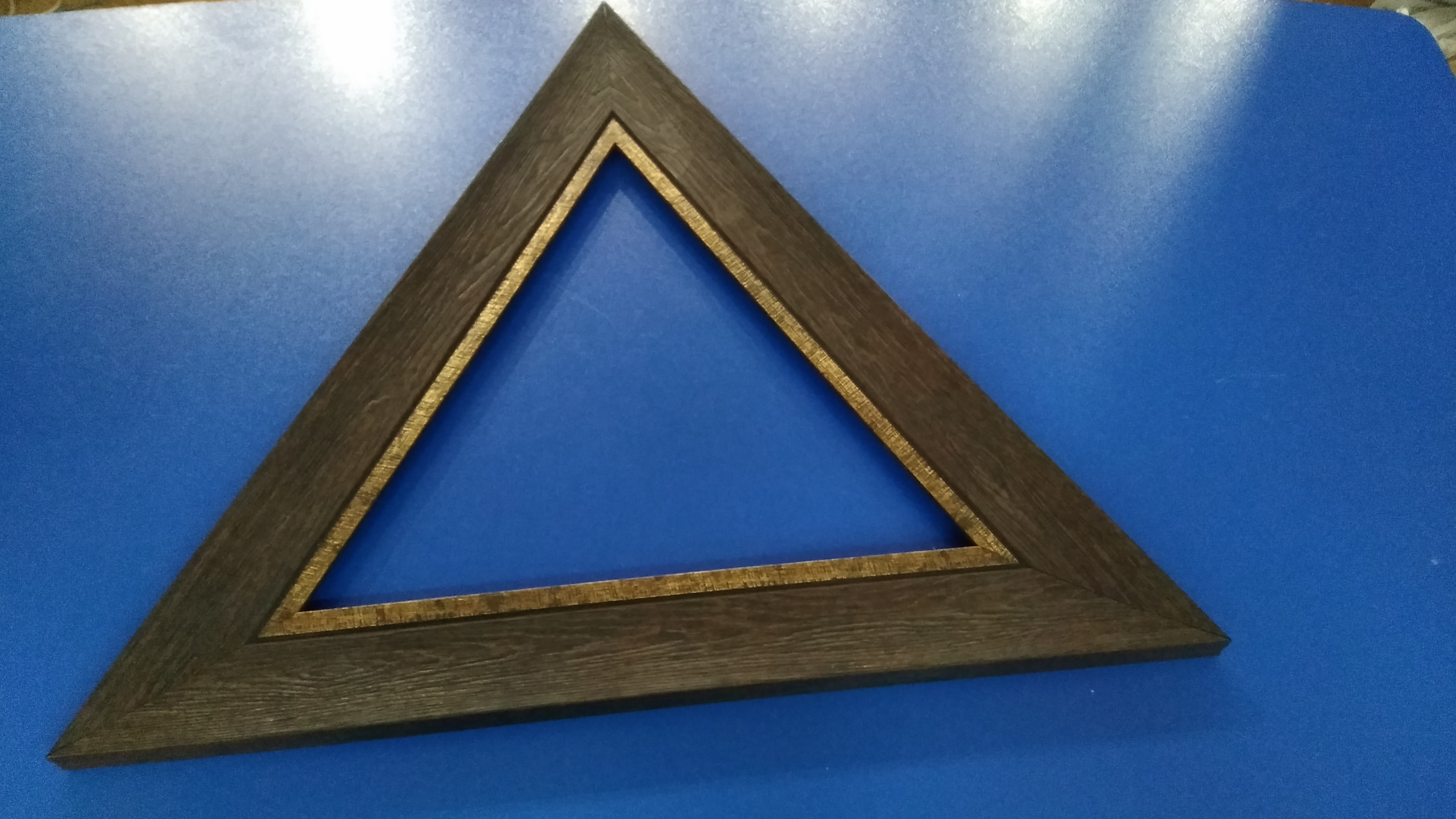

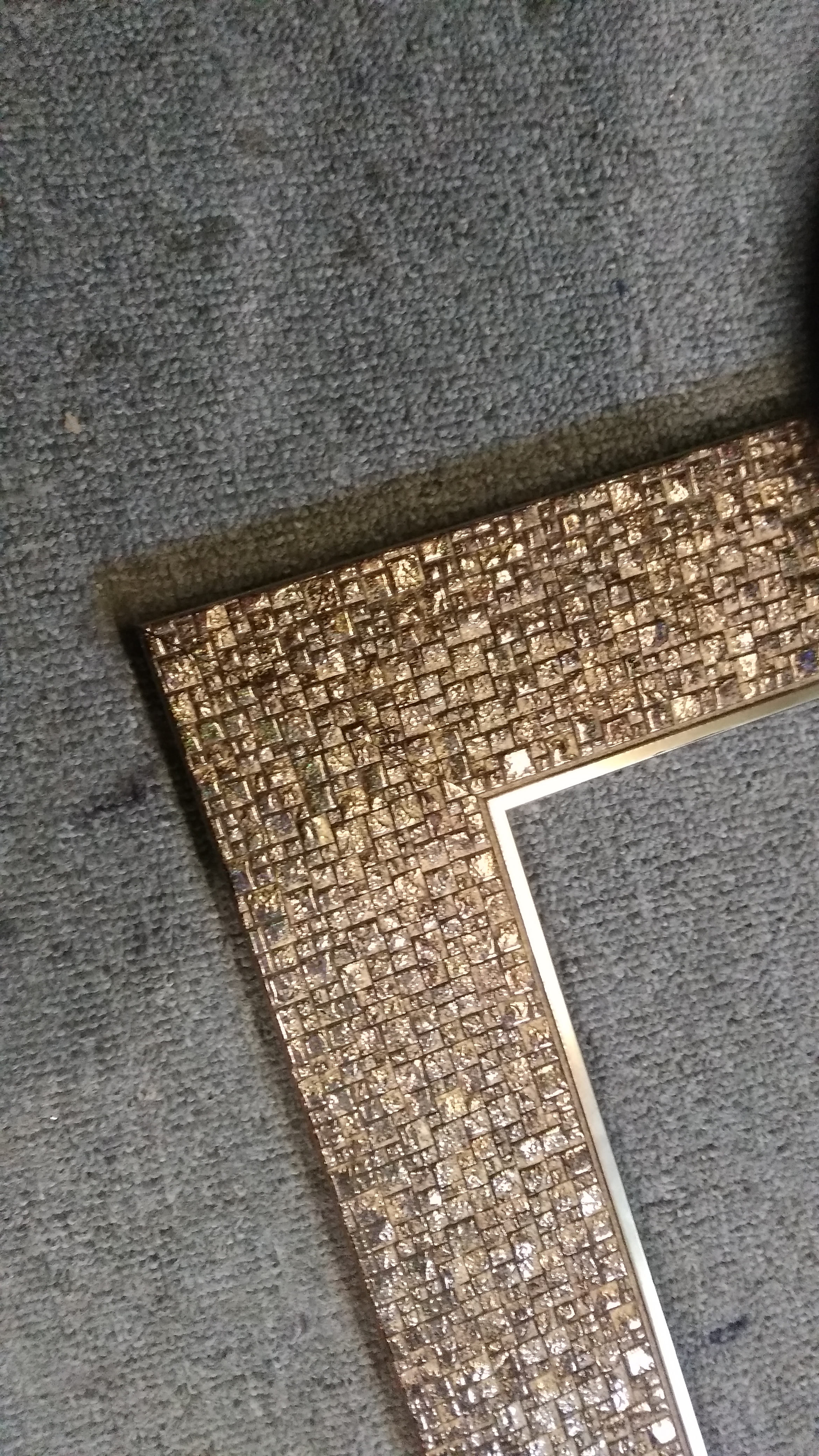

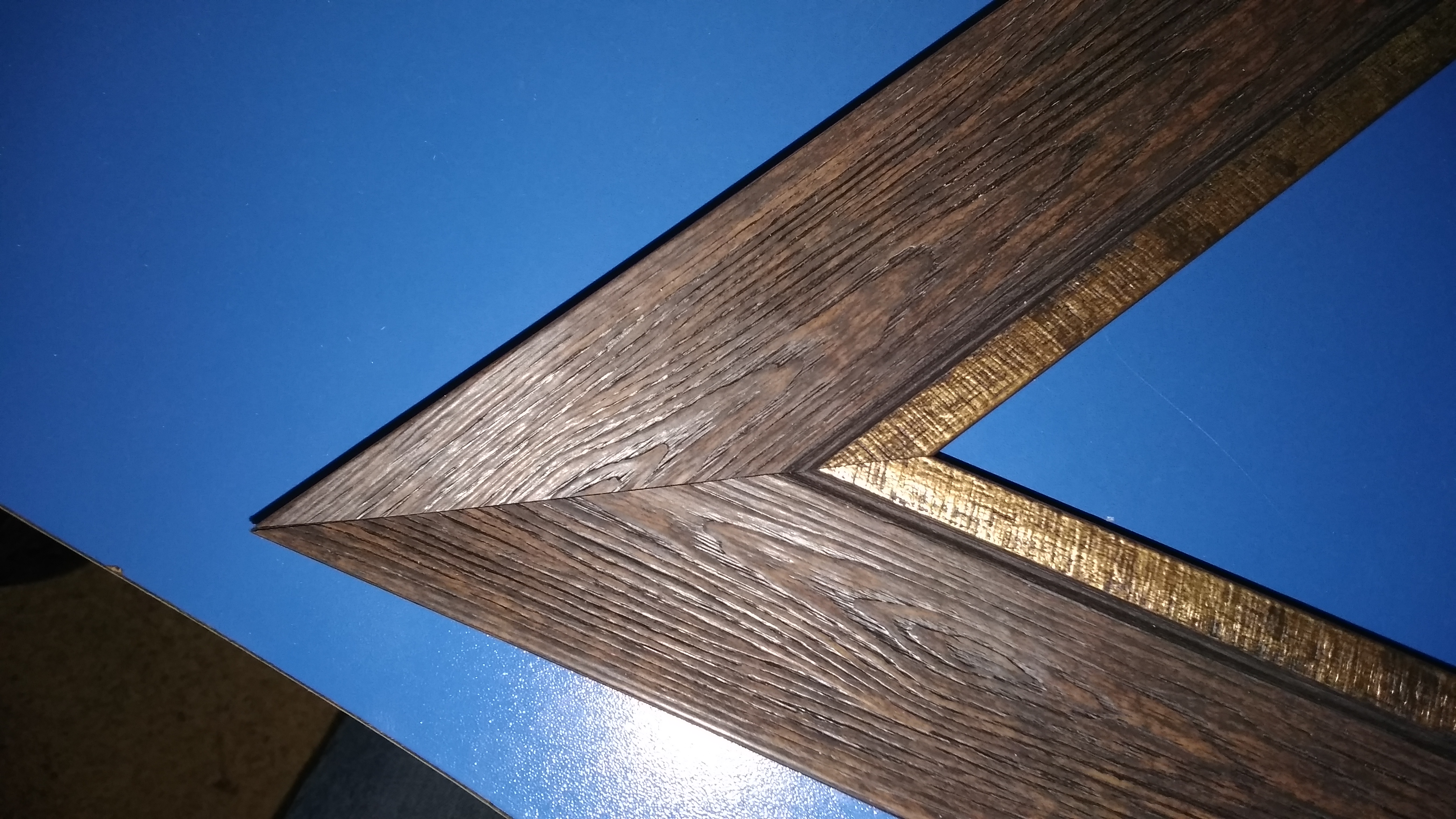

Вот примеры запиленных углов, но это еще на одной старой пиле вторая фирмовая смт. Теперь есть две пилы фирменные, пилят очень хорошо.. но и стоят так же))углы измерял угломером с нониусом, точность до двух минут.
IMG_20201226_172119.jpg (10846 просмотров) <a class='original' href='./download/file.php?id=190596&mode=view' target=_blank>Загрузить оригинал (2.13 МБ)</a>
IMG_20201226_172137.jpg (10845 просмотров) <a class='original' href='./download/file.php?id=190598&mode=view' target=_blank>Загрузить оригинал (2.59 МБ)</a>
IMG_20201225_182608.jpg (10845 просмотров) <a class='original' href='./download/file.php?id=190599&mode=view' target=_blank>Загрузить оригинал (3.8 МБ)</a>

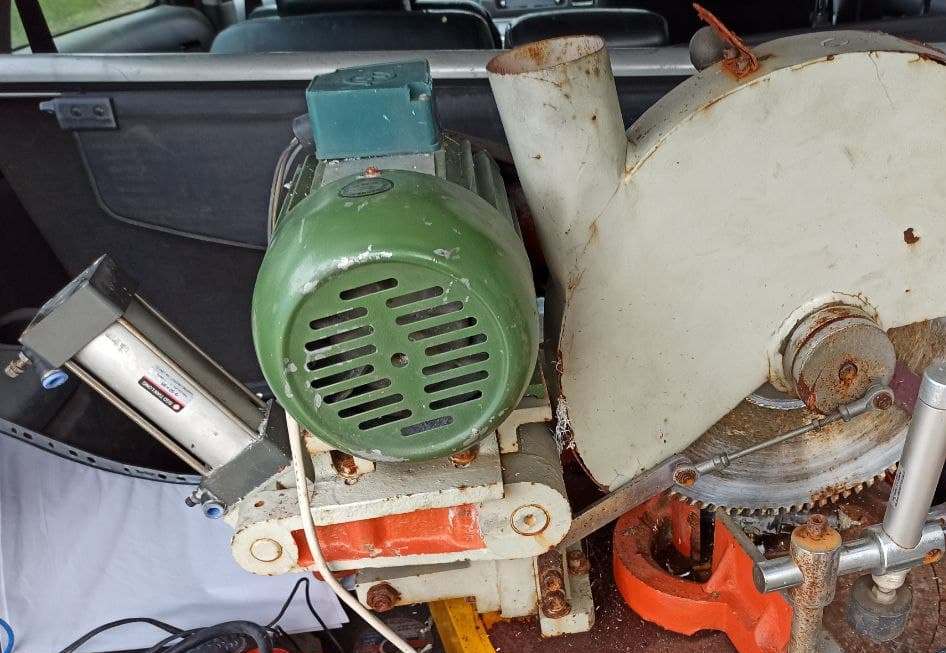

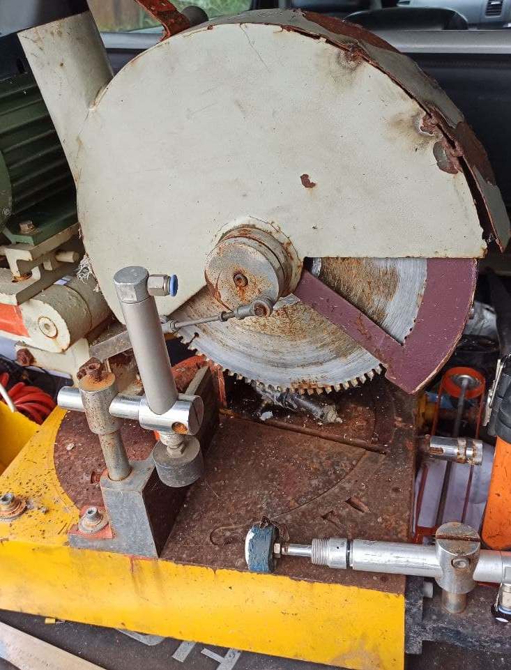

photo_2021-07-22_21-26-23.jpg (10468 просмотров) <a class='original' href='./download/file.php?id=197165&mode=view' target=_blank>Загрузить оригинал (84.27 КБ)</a>
photo_2021-07-22_21-26-25.jpg (10468 просмотров) <a class='original' href='./download/file.php?id=197166&mode=view' target=_blank>Загрузить оригинал (100.56 КБ)</a>
photo_2021-07-27_19-00-48.jpg (10468 просмотров) <a class='original' href='./download/file.php?id=197167&mode=view' target=_blank>Загрузить оригинал (81.19 КБ)</a>
Вот такая вот торцовка, для профиля пластиковых окон.

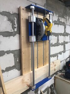

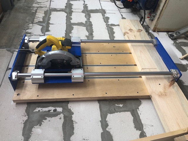

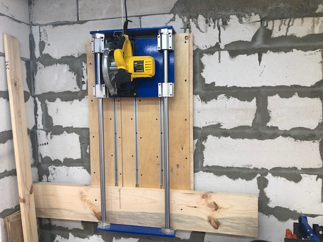

Вот на днях себе доделал такую торцовку.
Добавить к ней привод не составит труда. Так как в основании есть несколько т-слот_ов, то можно крепить без труда различные приспособы для выставления разных углов и тд. Если размещать все на стене, то получится довольно компактно.
Максимальная толщина распила 50мм.
IMG_9827.jpg (10290 просмотров) <a class='original' href='./download/file.php?id=197369&mode=view' target=_blank>Загрузить оригинал (100 КБ)</a>

Re: Торцовочная пила с автоподатчиком с ЧПУ
А валы какого диаметра использовал?
Вот тоже подумываю себе похожую конструкцию сделать.
CybSys
Сообщения: 476
Зарегистрирован: 07 июн 2013, 10:02
Репутация: 121
Откуда: Иваново
Сообщение CybSys »
selenur писал(а): ↑16 авг 2021, 20:24 А валы какого диаметра использовал?
Валы 25мм в диаметре, у меня просто пару кареток свободных этого диаметра лежало вот и докупил все остальное.
Длина реза ~800мм. Общая длина станка 980мм.
Через пару блоков вывел в противоположный угол противовес. Теперь силы прикладывать для реза надо совсем немного.
