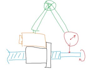

xenon-alien писал(а): ↑ А если положить на певеорчную плиту гайку и не крутя провести по ней индикатором, то сколько покажет?
Для такого эксперимента нужно иметь еще и рельс на поверочной плите прикрученный и гайку надо выставить...
Да ножка индикатора уперта в шлифованную поверхность гайки, она не может же быть волной :thinking:
кручу вал держу гайку пальцем, ножка индикатора едет вдоль гайки.

т.к. вроде бы индикатор гуляет туда-сюда кратно оборотам винта, то наиболее вероятно, что посадка винта проточена не соосно с резьбой.
можно перегнать гайку на другой конец винта и там повторить измерение - на случай если вторая сторона проточена лучше (или хуже).

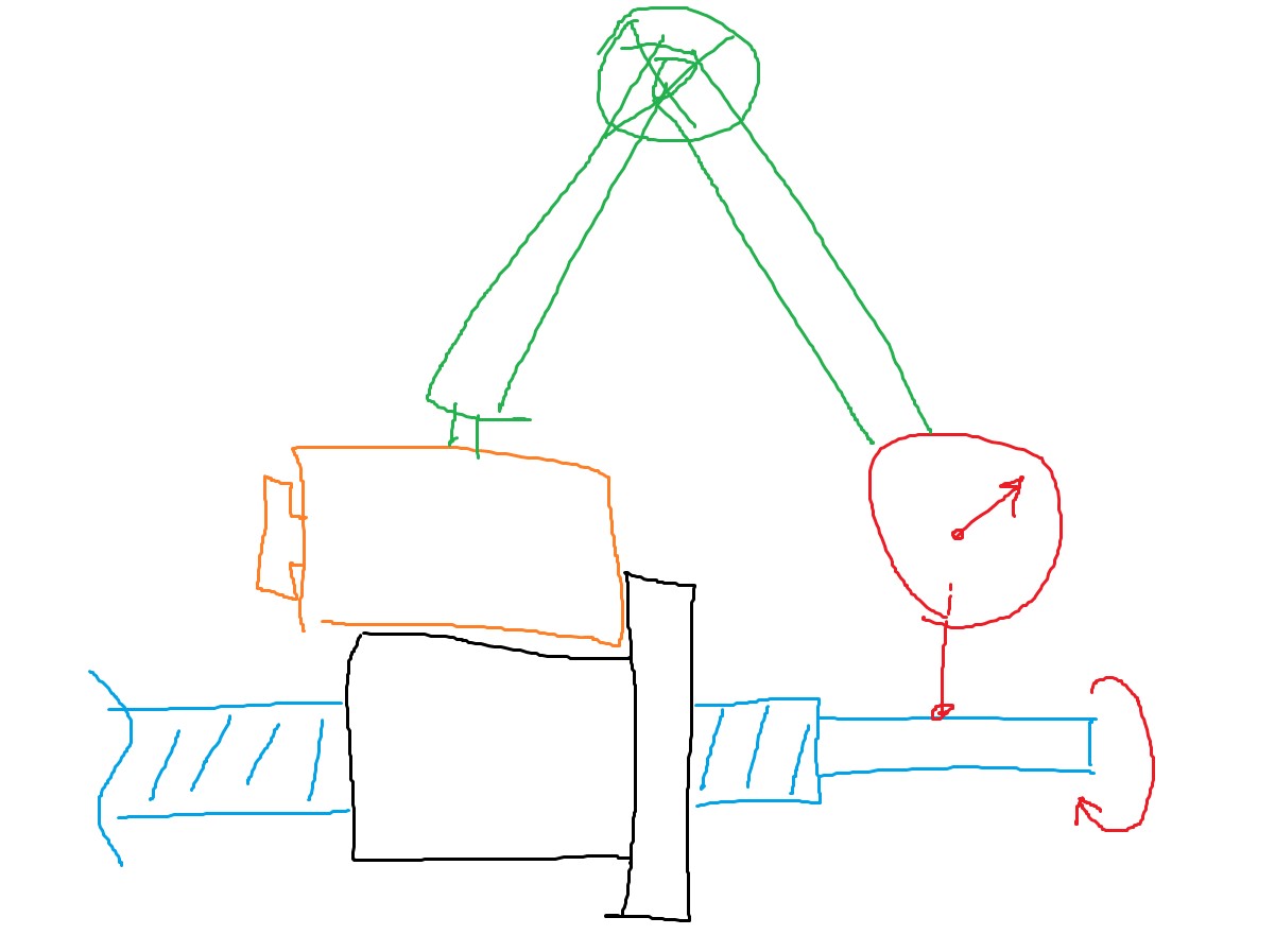

hmnijp
Сообщения: 1553
Репутация: 542
Откуда: Ульяновск
Re: Фрезер полимер гранитная станина PLOT 600*400*200
Сообщение hmnijp »
Гайку зажать аккуратно(в тиски или ещё как). Сверху на неё призмой примагнитить стойку. выкрутить конец ближе к гайке, и упереть в него индикатор. Теперь крутим винт - индикатор покажет биение концов относительно дорожек швп.

Сообщение Mamont »
Соосность обработки торцов оценить несложно: зажать пару гаек в тиски, индикатор в поверхность под подшипники..Покручивая вал, смотреть как гуяет или нет индикатор.
И тут может быть нюанс: наружная поверхность винта не является рабочей и ей не обязательно быть соосной с канавками шариков. Но за нее обычно и зажимается винт при обработке торцов. Для катанных винтов это справедливо в большей степени, шлифованных меньшей
