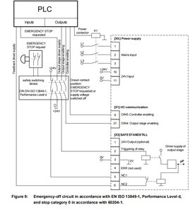

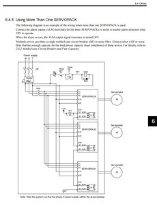

вообще для целей е стоп как вариант применяют реле безопасности
примерно так
и в принципе если поковырять схемы подключений е стоп в разных сервоприводов то там всё расписано по автоматике
к примеру на Сименсе фануке и прочем по естоп рубится все контакторы гидростанции, привода, револьверка, частотник и тд. мозги остаются включенными питание с релюх снимает стойка по сигналу аварии, логика, плк, приводов остаётся под напряжением
про частотники и прочее пример яскава А-1000
Аварийный останов
При возникновении ошибки выход преобразователя частоты обесточивается. Это, однако, не приводит к мгновенной
остановке двигателя. Если двигатель требуется останавливать еще быстрее, чем это может сделать функция быстрого
останова, может потребоваться применение механического тормоза определенного типа.
