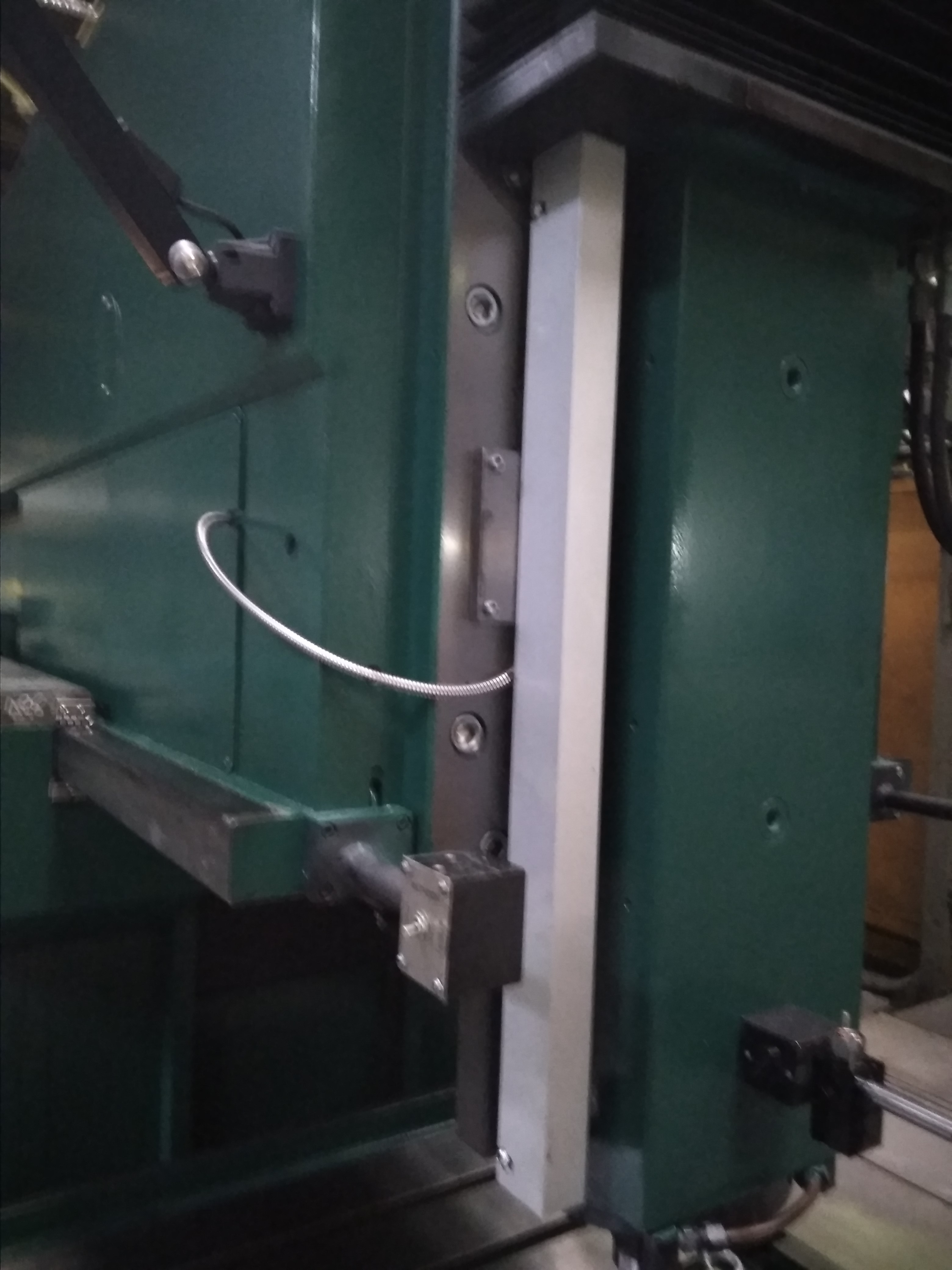

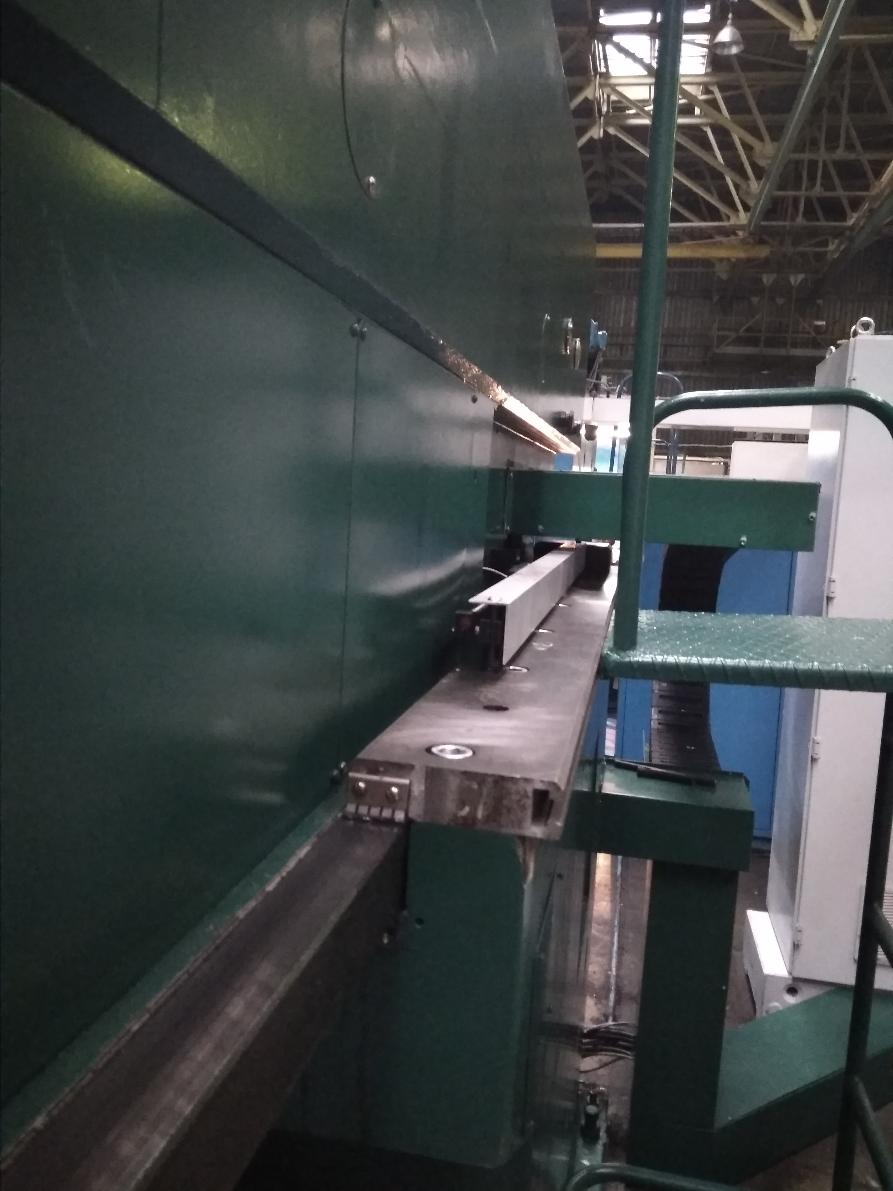

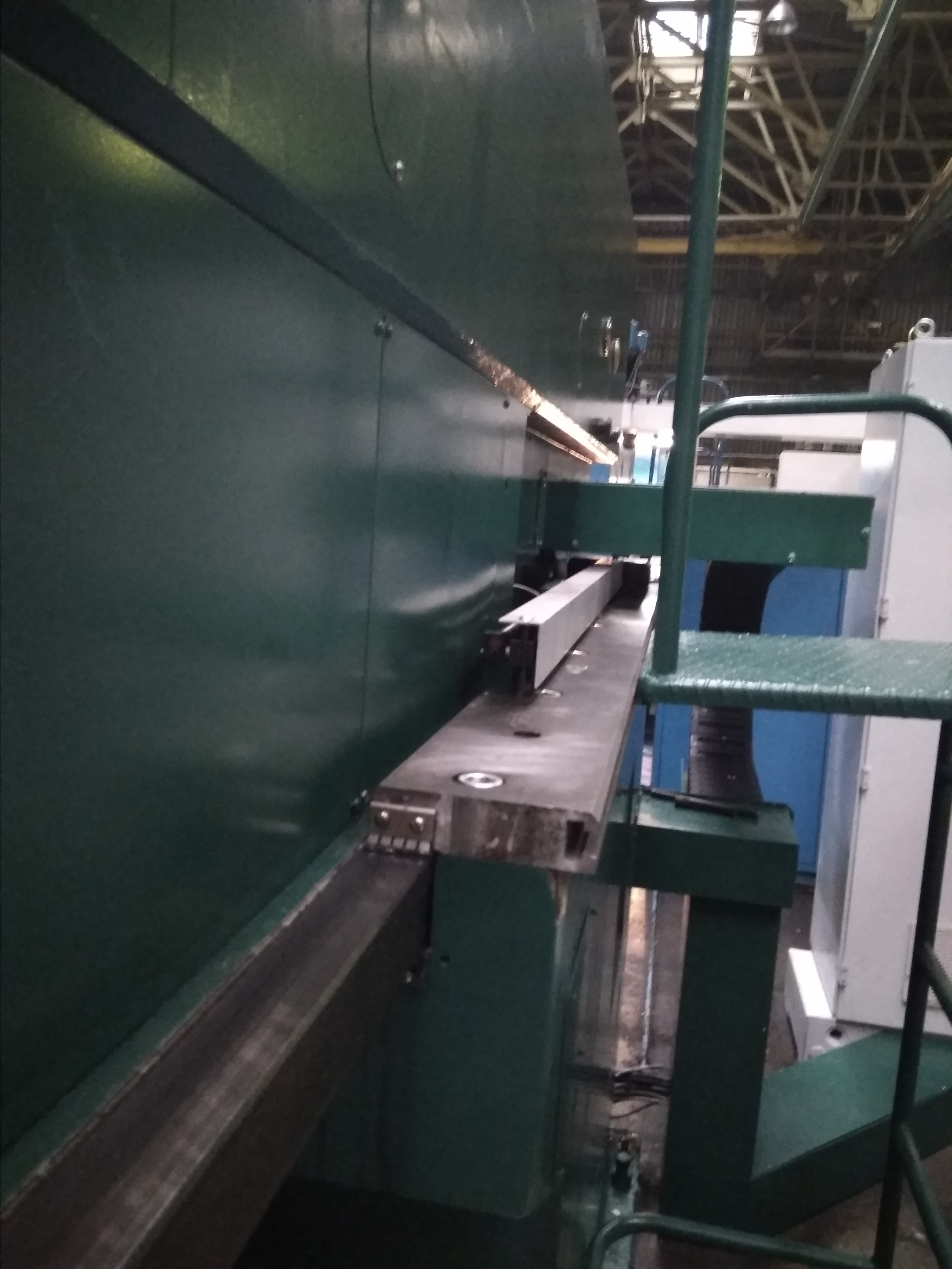

Коллеги, добрый день.
Проводим измерения станка лазерным интерферометром RENISCHAW. Никак не можем уложиться в нормы точности по параметру
" Повторяемость при позиционировании по оси Y ". Протянули и отрегулировали всё, что можно.
Одной из причин рассматриваем размещение линеек на прижимной планке(фото). Ползун двигается - соответственно планка тоже немного играет. Поделитесь опытом - у Вас размещали ли таким образом измерительные линейки?

Погрешность позиционирования?
Погрешность набегающая линейная?

Вы не можете вернуться в ноль? Каких размеров отклонения?

Погрешность в "Повторяемости позиционирования по оси Y" от 2 до 10 микрон. Набегающая

Сержант71 писал(а): ↑08 ноя 2020, 03:23 Погрешность в "Повторяемости позиционирования по оси Y" от 2 до 10 микрон. Набегающая
При установках линейки, индикатором выкатывали в какие значения?
