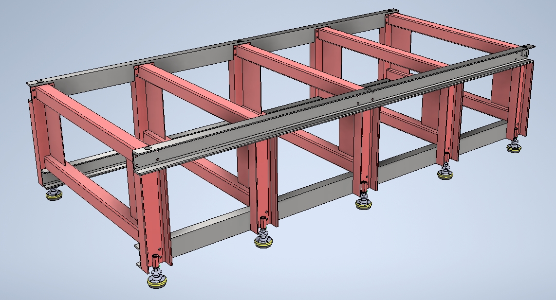

Придумываю разборную раму для фрезерного с порталом. Разборная - так как станок пока бомж, собирается в разных местах, а жить будет вообще неизвестно где и на каком этаже. варить монолитную раму было бы, наверное, лучшим вариантом, но в плане транспортировки совсем неудобно.
Итак: размеры 2000*1000*500, высота от пола до поверхности стола станка будет 650мм.
На 6 виброопорах ОВ70.
Разбирается на 3 сварных поперечины (красного цвета) и 4 швеллера. собирается болтами М10, 4 болта на 1 узел.
Укосины не делал, так как внутри рамы планирую размещать доп оборудование, типа вакуумного насоса, системы подачи и фильтрации сож и смазки. и все это дело должно доставаться без особых усилий, укосины, как показала практика, очень сильно мешают.
в точках над вертикальными стойками вварены длинные гайки М14, под регулировочные болты, чтобы станину станка можно было выставить в горизонт.
Используемые материалы:
продольный швеллер 8П (80мм) верхние и нижние швеллеры длиной 2100мм
поперечные трубы 60*60*3
ножки - швеллер 10П (100мм)
поперечные рёбра жёсткости - пластины из 3мм стали.
Покритикуйте, пожалуйста, явные косяки, а то глаз замылился, может где-то не уследил.
Спасибо.

terminalserver писал(а):Покритикуйте, пожалуйста, явные косяки, а то глаз замылился, может где-то не уследил.
Как по мне, так ставил бы явно не менее 5 секций (красные). С 3-мя, да без укосин будет "вибростанок".
П.С.1. Когда себе раму делал примерно вчетверо меньшую по габаритам, чем у вас (три секции из проф.трубы 80х80), только тогда остался доволен устойчивостью и жесткостью (вес станка без рамы ~150-180кг).
П.С.2. Может еще 4 ножки добавить, чтоб нижние жерди (серые) не играли и чтоб болты в пол не продавило через резину подошвы если станок будет сильно тяжелым.

Вес станка без стола - около 800 кг, опоры ОВ70 держат по 500 кг макс, за них не беспокоюсь (винт упирается в металлическую жёлтую пластину по всей поверхности резинки), больше по опорам вопросы в том, что они на относительно тонких ножках, не предназначенных для радиальных нагрузок, типа даже если стол будет жёстким (как у вас) то на ножках он будет качаться.
по поводу увеличения поперечных модулей - это в целом здравая мысль, заодно можно увеличить колво точек поддержки станины. спасибо.

к сожалению, диагонали не могу поставить, так как нужно доступное внутреннее пространство под столом. оно почти полностью занято будет оборудованием.

Представьте ситуацию, когда нужно вытащить кювету отстойник СОЖ, для этого нужно отвинтить стальную крестовину, пусть 4 болта, но всё же они должны быть завинчены прилично. так как эта задача не один раз в год стоит - то винты откручивать надо часто. А сильно и часто - это крепеж повышенной прочности. А это винт и гайка отдельно, даже не приварить для облегчения задачи. Да я сам себя идиотом нареку после второго обслуживания системы за такое решение. Второй момент - это вакуумный насос с его отстойником и фильтрами, третий момент - пылесос-циклон, тот совсем часто надо вытаскивать. Вся эта муть с открытой коробкой не от хорошей жизни придумана и я прекрасно понимаю, что цельносварная рама с укосинами-диагоналями была бы идеальной. Но не в моём случае.

по теме - на такую длину не жёсткость рамы слабое место, а всего 6 точек опоры станины, может провисать в зависимости от её конструкции. Саму конструкцию не видно, но совет Владимира толковый, больше поперечин - больше точек опоры. Можно вообще только стойки поставить , без полноценных поперечин. Ещё один момент - болты слабо работают на срез, чтобы они на срез не работали, надо хорошенько затянуть. Т.е. метизы 12го класса прочности.
Да и всегда можно раму погнуть в программе, все слабые места сразу видно будет.

Почти готовый модуль. Пластины внутри решил заменить на укосины. Гайки приварные, чтобы удобнее было собирать. Осталось приварить внизу длинные гайки для опор. Ну и покрасить :)

Собрал, выставил в уровень, диагонали и плоскость попал +-1мм,что для таких габаритов оч неплохо.
чуть позже буду монтировать стол станка. Он отдельно будет регулироваться в плоскость, для этого в черных продолинах вварены длинные гайки м16.
