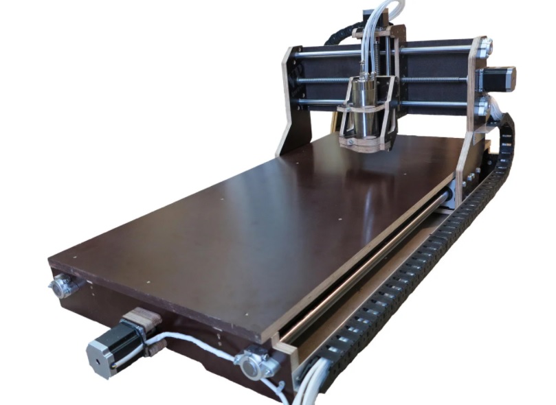

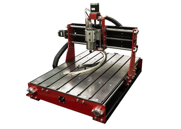

Очень сильно извиняюсь, оба станка собраны на висячих валах. Отличия в основном в раме, у одного фанерная, у второго стальная, но чёт толщина стали вызывает вопросы, на втором стол стальной, но до конца не понятно, скорее всего висячий как и на первом.
Характеристики стального с сайта производителя:
размер рабочего стола 816мм * 560мм
рабочий стол из стали
размер рабочего поля 590мм * 405мм * 130мм
все направляющие производства IrTech (Италия)
тип двигателя шаговый 76мм 2 фазы 3A
все приводы реализованы на ШВП 1605 производства TBI (Тайвань)
двигатель шпинделя 1500w асинхронный с жидкостным охлаждением
охлаждение шпинделя жидкостное, помпа в комплекте погружная 220В
управление шпинделя плавной регулировкой оборотов
обороты шпинделя 0 - 24000 об/мин
биение шпинделя 0.03мм
тип цанги ER11
диаметр инструмента 1мм - 7мм
точность позиционирования 0.05мм
максимальная скорость 0-4000мм/мин
интерфейс LPT или, по желанию заказчика, другие системы управления
совместимость Windows 2000 / xp 32bit
масса 85кг
Характеристики фанерного:
МАТЕРИАЛ СТАНИНЫ:Влагостойкая ламинированная фанера 18 мм
РАБОЧАЯ ОБЛАСТЬ:400*900*90 мм
МАКСИМАЛЬНАЯ ВЫСОТА ЗАГОТОВКИ:100 мм
РАЗМЕР СТОЛА:525*1200 мм
РАБОЧАЯ ПОВЕРХНОСТЬ:Влагостойкая ламинированная фанера 18 мм
ШПИНДЕЛЬ: 1.5 кВт жидкостного охлаждения (6000..24000 об/мин)
ПРИВОДНАЯ МЕХАНИКА:ШВП 1605 (Ось Z), ШВП 1610 (Ось X/Y)
НАПРАВЛЯЮЩИЕ:цилиндрические валы 25мм (Ось Y), 20мм (Ось X), 16мм (Ось Z)
МАКС. СКОРОСТЬ ПЕРЕМЕЩЕНИЯ:4000 мм/мин
ПОВТОРЯЕМОСТЬ:0.05 мм
ГАБАРИТЫ СТАНКА:120*64*50 см
МАССА:40 кг

Как и писал выше, скорее всего сильно по жёсткости не отличишь, вид может конечно солиднее у стального, но валы на таком поле )))) , тут хоть из титана каркас сделай ( хотя некоторые фирмы делают на круглых и снимают видео как это круто). В общем - я бы взял моделист, если сильно руки чешутся, особо смысла в переплате не вижу, были бы хоть рельсы цилиндрические, а так - пойдёт

Вот фото их
2-700x500.jpg (3377 просмотров) <a class='original' href='./download/file.php?id=188355&mode=view' target=_blank>Загрузить оригинал (52.96 КБ)</a>
123123123123.jpg (3377 просмотров) <a class='original' href='./download/file.php?id=188356&mode=view' target=_blank>Загрузить оригинал (73.9 КБ)</a>

Как раз титан и его сплавы не рекомендуется для конструкций, требующих жёсткости ибо модуль упругости маловат. Да и механические свойства у него не очень, поэтому то, что в простонародье именуют титаном - обычно сплавы оного с никелем или люминем.
Да и сравнение стали с деревяшкой при одинаковой массе изделия... Попробуйте сравнить, например, стальную полосу толщиной 1 мм с такой же полосой фанеры толщиной 10мм или 12-мм стальной пруток с черенком от лопаты.
Должно быть у других людей слишком длинная жизнь, если они могут себе позволить фрезеровать на скорости меньше 10 м/мин...

У стального хоть стол с пазами...

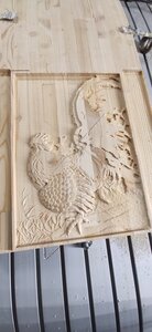

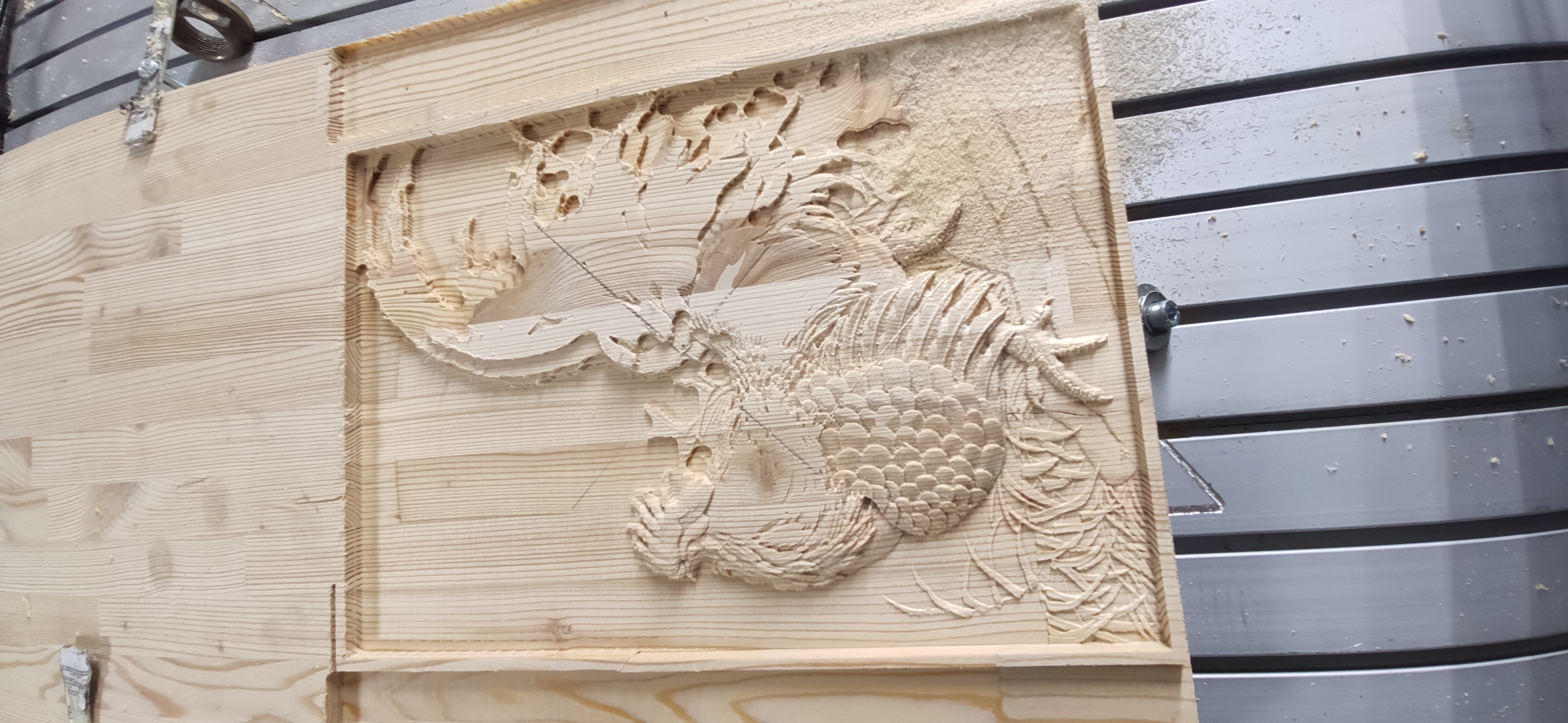

Гравировка первого 3д рельефа провалилась. На каждые 10 см идеально обработанной поверхности, станок приподнимал ось z на 0,1 в итоге одна сторона детали не выгравировалась. Пропуски шагов по z? Выработки на винте и рельсах нет. Надо муфту глянуть, подскажите куда рыть?
IMG_20210108_164524.jpg (2711 просмотров) <a class='original' href='./download/file.php?id=190861&mode=view' target=_blank>Загрузить оригинал (3.46 МБ)</a>
Re: Выбор б-у станочка для хобби. Моделист 4090 или Zaxis 4060?
AngryMikeRus1 писал(а): Пропуски шагов по z? Выработки на винте и рельсах нет. Надо муфту глянуть, подскажите куда рыть?
Пропуск шагов, проскальзывание, плохо зажата цанга. Больше идей нет.

Завтра разбиру ось, посмотрю, выложу фотки. Спасибо за совет!
iMaks-RS
Сообщения: 1692
Репутация: 205
Настоящее имя: Maks
Откуда: От туда.
Сообщение iMaks-RS »
Сделай ревизию оси Z, обрати внимание на фиксацию винта (трапеция или швп). Возможно прослабла муфта или продольный люфт приводного винта. У меня было подобное.. раскрутился и убежал гужон в опоре винта..
