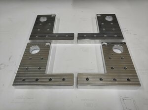

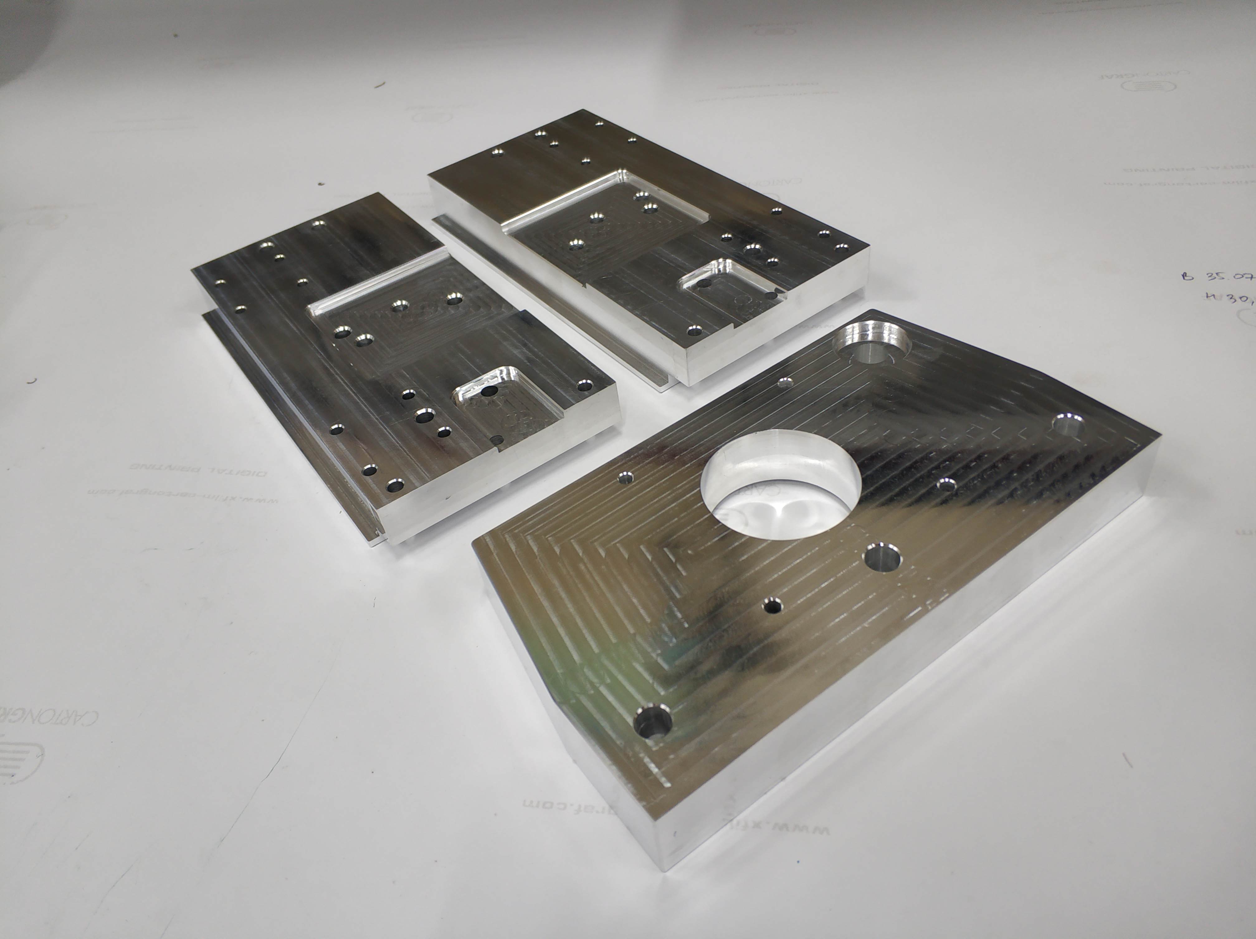

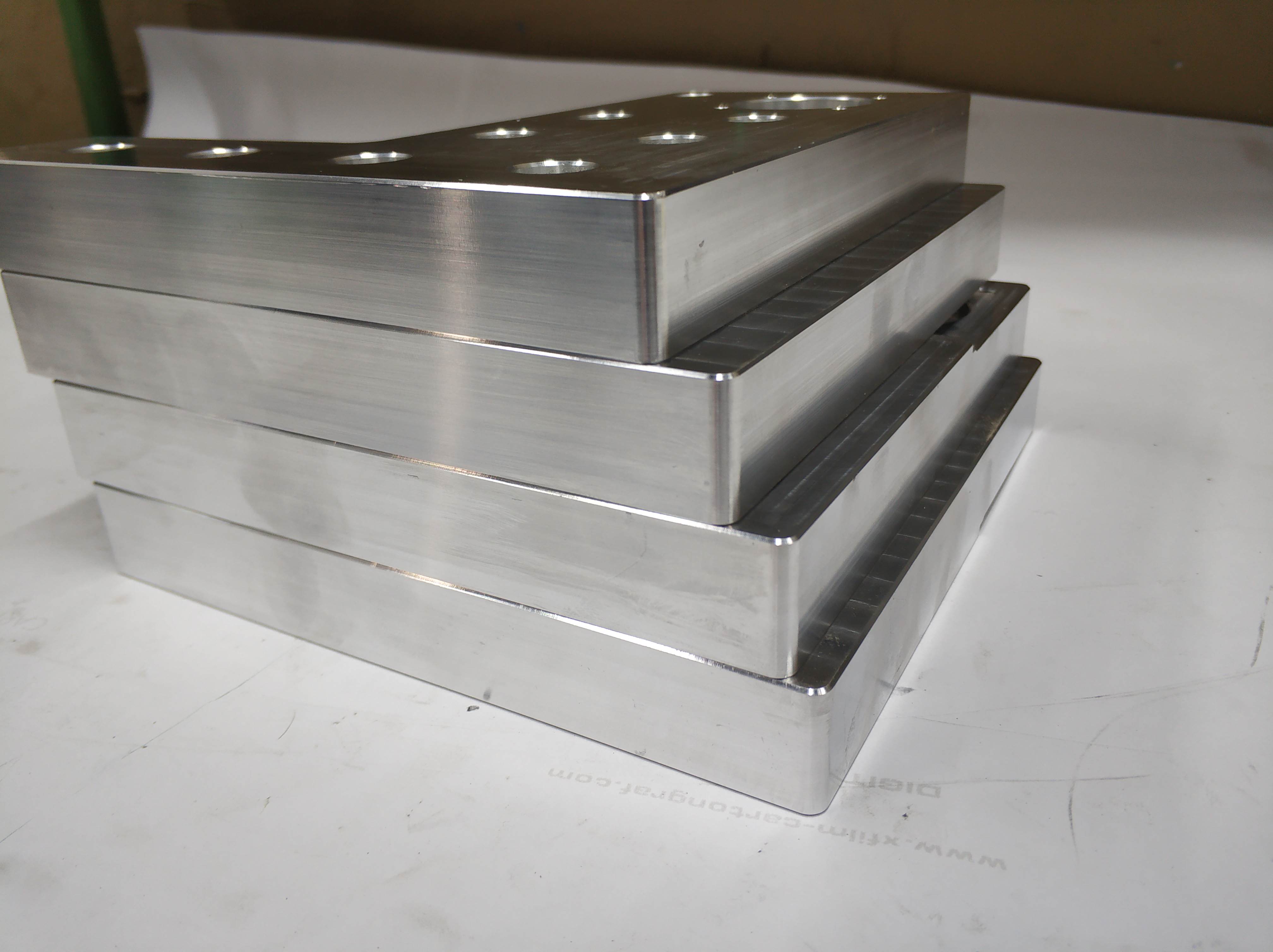

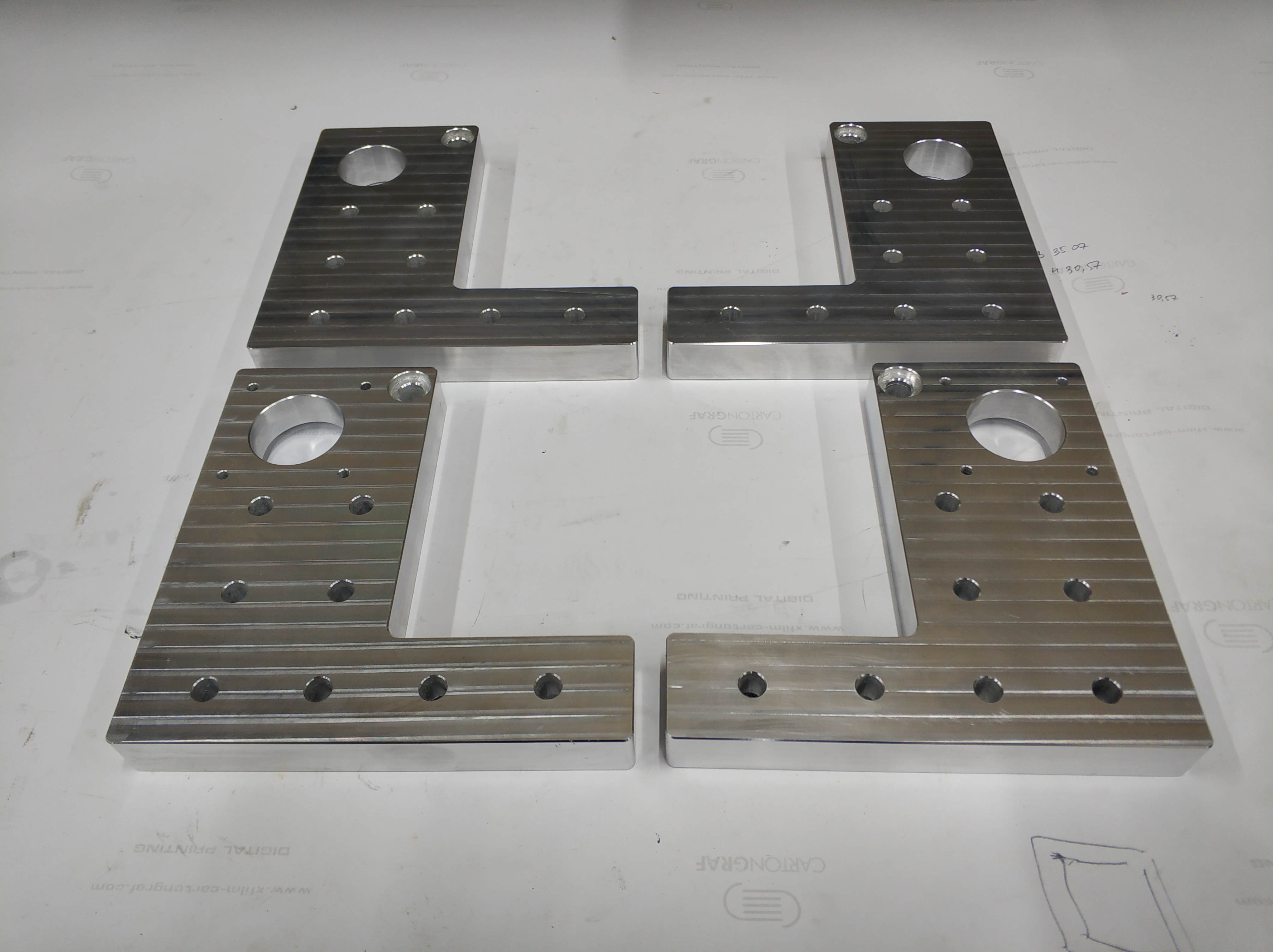

Первые детальки. Материал 6061т651, толщина 24мм.
IMG_20201116_123901.jpg (2458 просмотров) <a class='original' href='./download/file.php?id=188798&sid=e66ea3bea959cac1f82382ba6105d4a1&mode=view' target=_blank>Загрузить оригинал (442.79 КБ)</a>
IMG_20201116_123939.jpg (2458 просмотров) <a class='original' href='./download/file.php?id=188799&sid=e66ea3bea959cac1f82382ba6105d4a1&mode=view' target=_blank>Загрузить оригинал (442.13 КБ)</a>

Gestap писал(а): ↑ Материал 6061т651
Почему был выбран именно этот сплав?
Gestap
Сообщения: 890
Репутация: 1089
Re: Подиумный ЧПУ на сервах с многополюсным шпинделем!
Сообщение Gestap »
rage писал(а): ↑16 ноя 2020, 14:40
Говорят он менее подвержен всякого рода загибам от обработки, ну и блестючий.

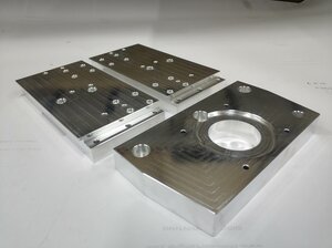

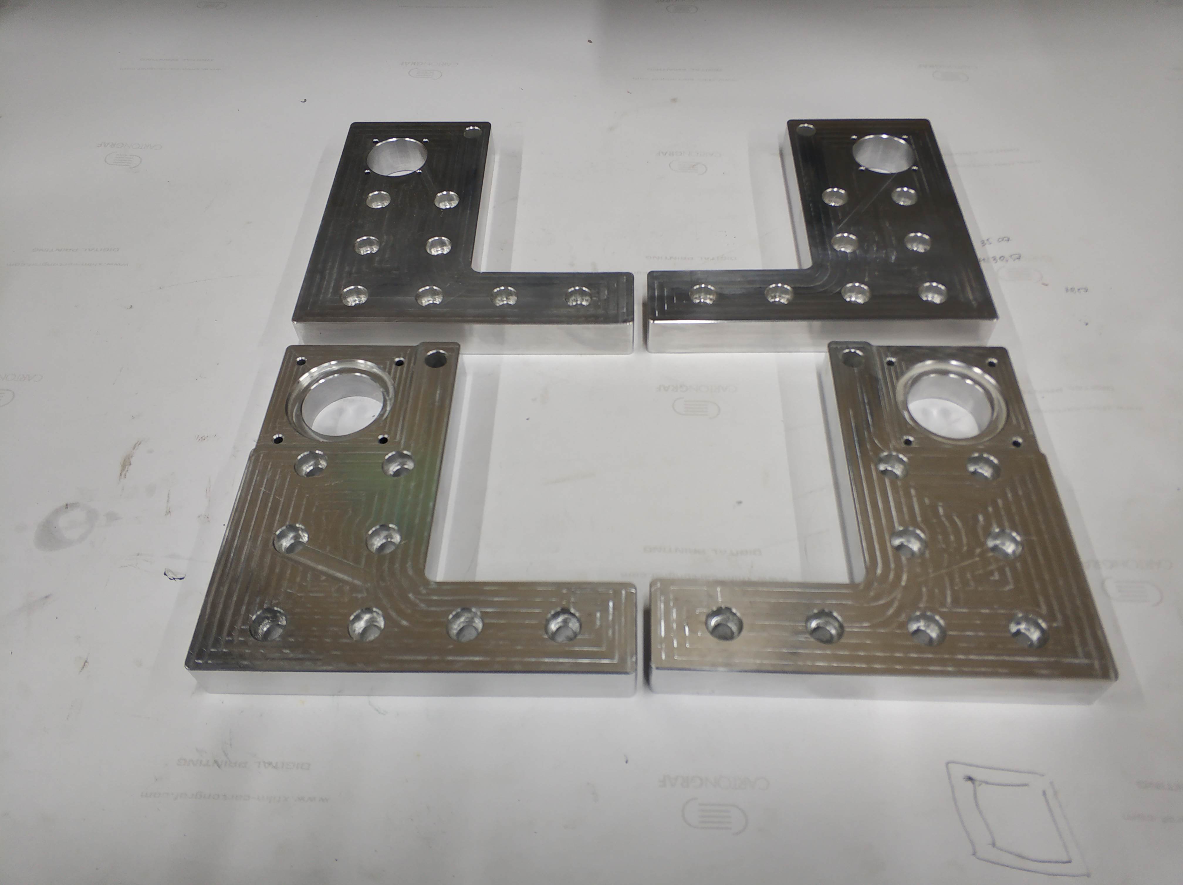

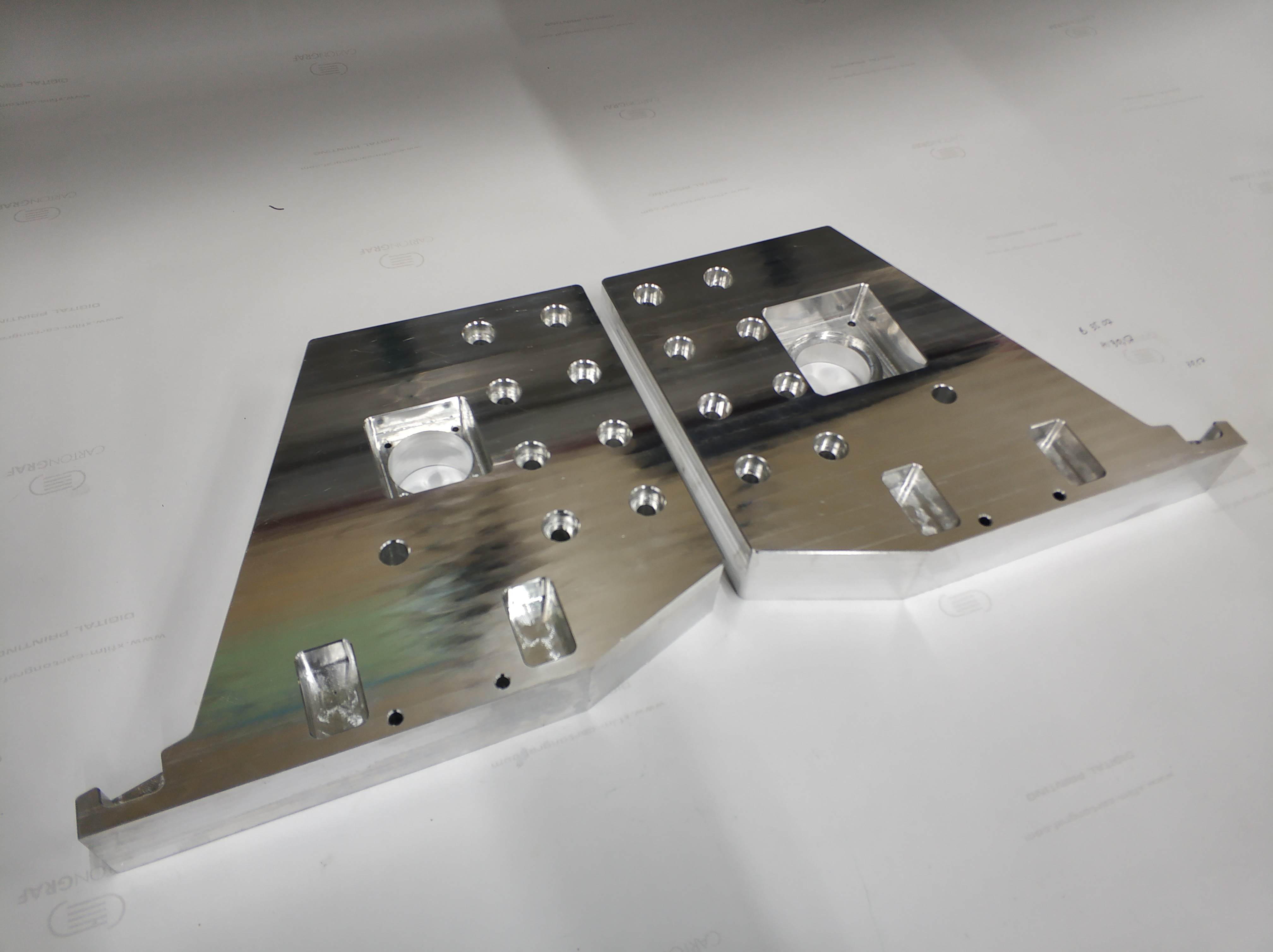

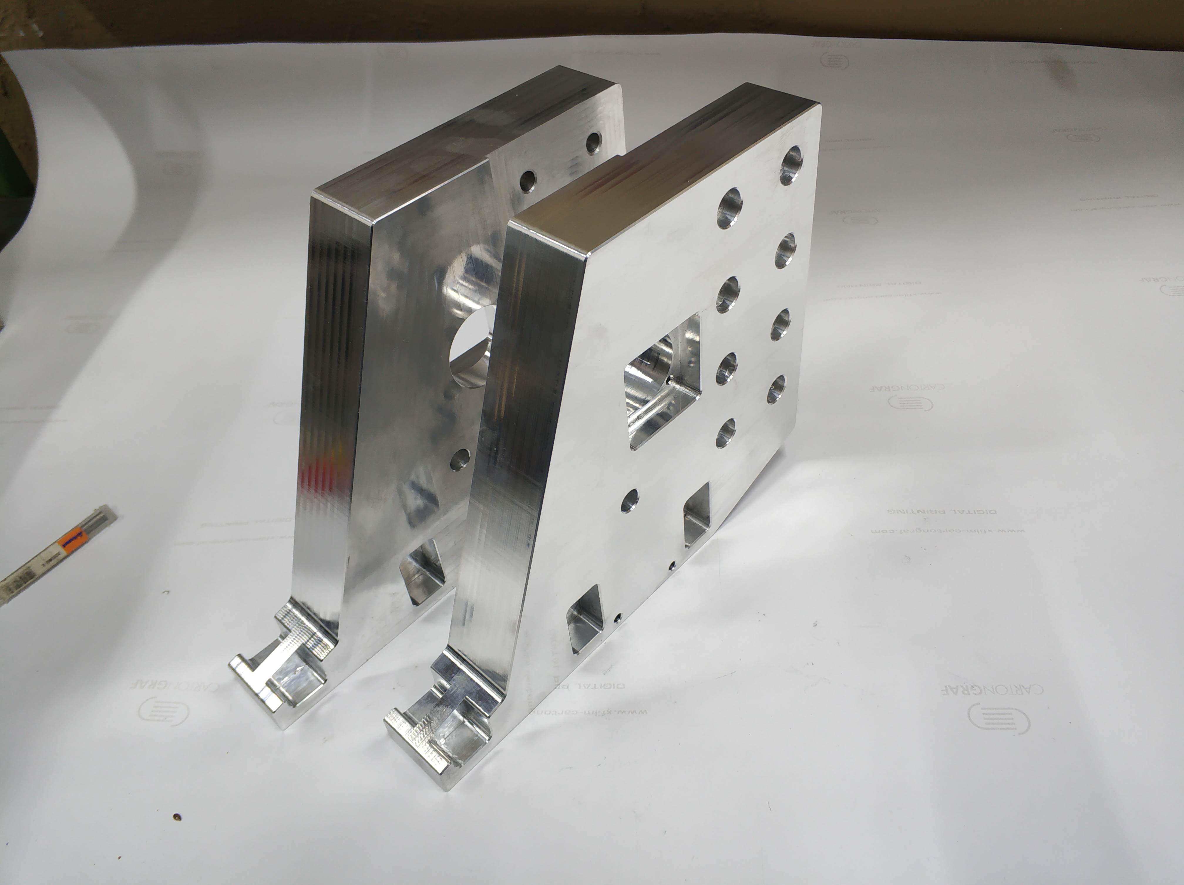

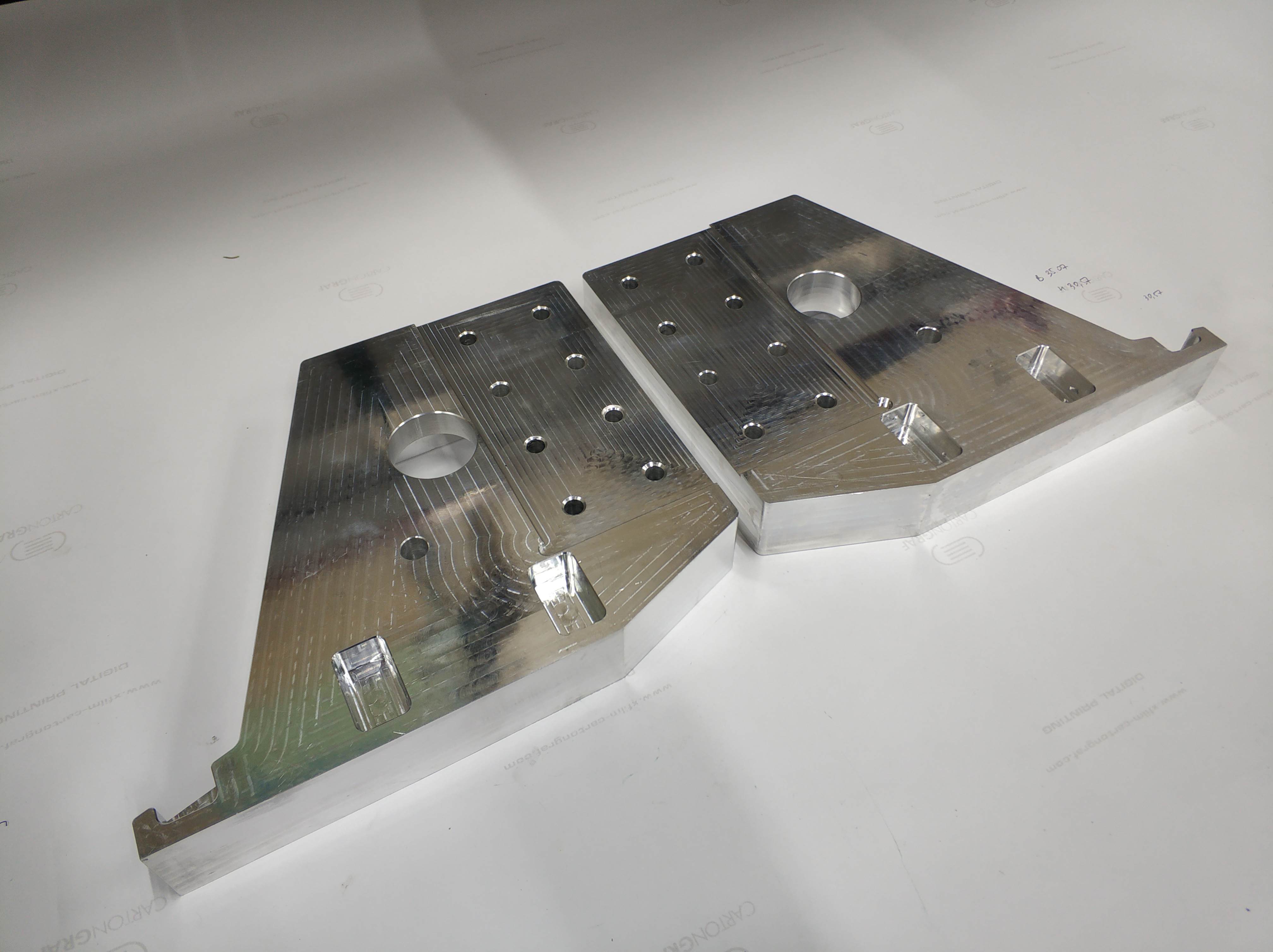

Ещё чуть деталей.
IMG_20201118_091338.jpg (2285 просмотров) <a class='original' href='./download/file.php?id=188912&sid=e66ea3bea959cac1f82382ba6105d4a1&mode=view' target=_blank>Загрузить оригинал (387.42 КБ)</a>
IMG_20201118_091405.jpg (2285 просмотров) <a class='original' href='./download/file.php?id=188913&sid=e66ea3bea959cac1f82382ba6105d4a1&mode=view' target=_blank>Загрузить оригинал (494.86 КБ)</a>
IMG_20201118_091554.jpg (2285 просмотров) <a class='original' href='./download/file.php?id=188914&sid=e66ea3bea959cac1f82382ba6105d4a1&mode=view' target=_blank>Загрузить оригинал (405.49 КБ)</a>
IMG_20201119_142009.jpg (2285 просмотров) <a class='original' href='./download/file.php?id=188915&sid=e66ea3bea959cac1f82382ba6105d4a1&mode=view' target=_blank>Загрузить оригинал (472.07 КБ)</a>
IMG_20201119_141657.jpg (2285 просмотров) <a class='original' href='./download/file.php?id=188916&sid=e66ea3bea959cac1f82382ba6105d4a1&mode=view' target=_blank>Загрузить оригинал (430 КБ)</a>
IMG_20201119_142107.jpg (2285 просмотров) <a class='original' href='./download/file.php?id=188917&sid=e66ea3bea959cac1f82382ba6105d4a1&mode=view' target=_blank>Загрузить оригинал (429.56 КБ)</a>
