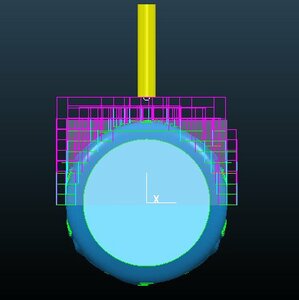

Недавно стал осваивать работу с 4й осью и никак не разберусь с параметрами обработки. Проблема примерно следующая : Допустим нужно выточить цилиндр с отверстиями, перпендикулярными оси цилиндра. Задаю инструмент, хвостовик, патрон. В PM единственный вариант - чистовая 4х осевая обработка. При создании траектории там, где отверстие, фреза вместе с патроном без зазрения совести с головой погружается в материал. (допустим диаметр цилиндра 80мм а фреза с режущей кромкой 45мм).
При запуске проверки на столкновения, PM предлагает разбить траекторию на сегменты и часть где отверстие обрабатывать фрезой с кромкой 85мм ! Где я такую возьму ?

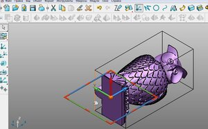

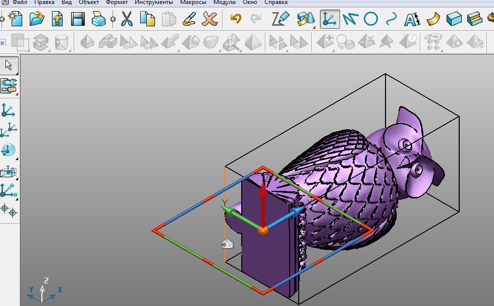

shuttle писал(а): ↑ Как заставить сделать траекторию так, чтобы отверстие прорезалось чуть ниже центра оси цилиндра, а вторая его часть при перевороте на 180 градусов ?
А правильно было бы выложить модель и указать какая версия РМ. Можно создать плоскость по заготовке Z-1
Модели > создать плоскость > Из заготовки > Z-1
Или как на фото ниже.

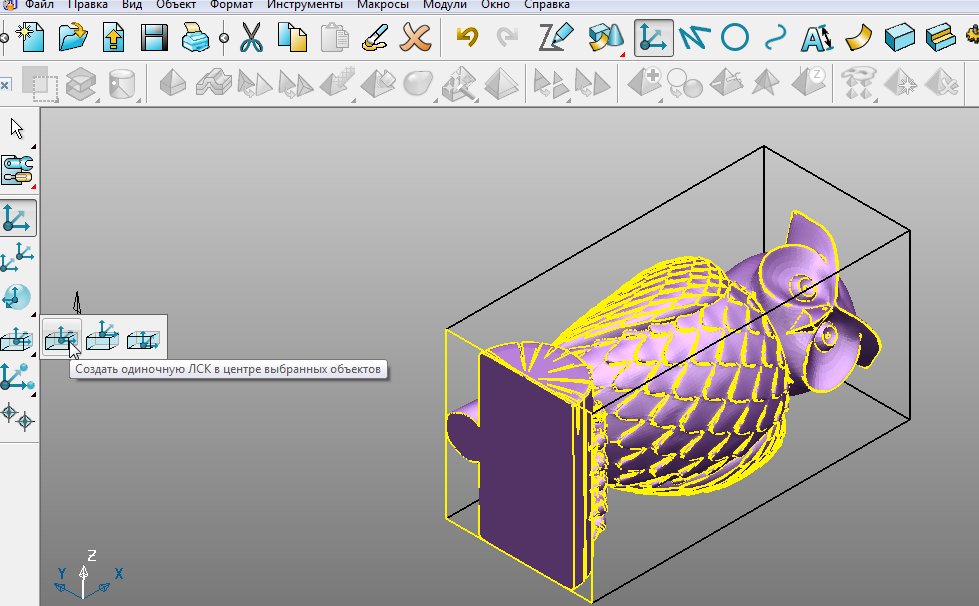

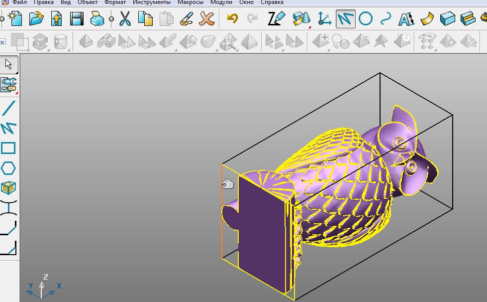

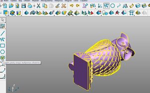

shuttle писал(а): ↑ сделал сам штырьки.
Там что то не то с ск оси. Делалась на глаз ?
Делал так. А дальше круг и вытягивание и в РМ.И после вытягивания рамку удаляем.
Для проекция линии, создаем ск ограничения оси инструмента поворот по Y 90 градусов.
И внимательно смотрим что и как РМ 2016 ;)
