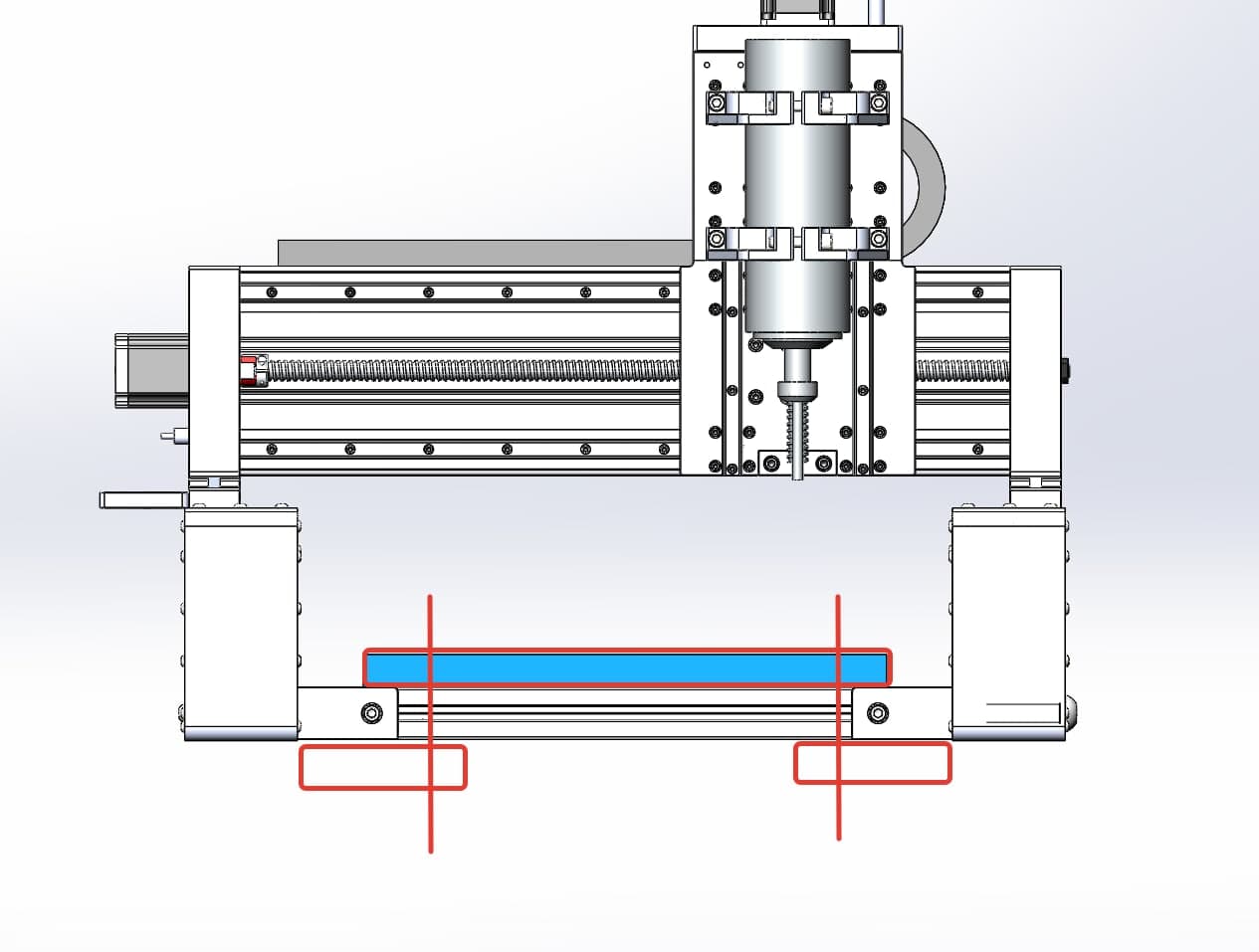

Решил создать новую тему, так сказать чтобы отделить мясо от костей)))
Станок будет по образу и подобию моего viewtopic.php?p=482084#p482084
Станок для Сергея (koh)
пилить на нем планируется по большей части цветнину и немножко сталь.
кардинальных отличий от моего не много, но всё-таки они есть-
будут сервы 400ват, на зетке 750 с тормозом.
шпиндель многополюсный GDK100-12-24Z/2.2-4.4.
некоторые детали будут пожирнее, зетка плита с кареткой из 40мм, хомуты 30мм.
по габаритам он будет немного шире, не получилось впихнуть шпиндель 100мм без увеличения ширины
механика будет хивин 15, швп тби С7, опоры AKD C5.
защита будет только на одной оси, да и то только в проекте, Сергей сам ее потом сделает, в целях экономии от нее было решено отказаться.
контроллер будет MYCNC ET6.
По электрической части полноценный шкаф я собирать не буду, будет собран так скажем макет))) чтобы можно было все настроить и немного потестить.
ну вроде ничего не забыл, ну если что допишу)
рендер модельки, пока она не вылизана до конца, но все основное есть и можно пилить пока едет комплектуха.
Untitled.JPG (36615 просмотров) <a class='original' href='./download/file.php?id=188312&mode=view' target=_blank>Загрузить оригинал (1.06 МБ)</a>

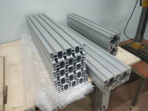

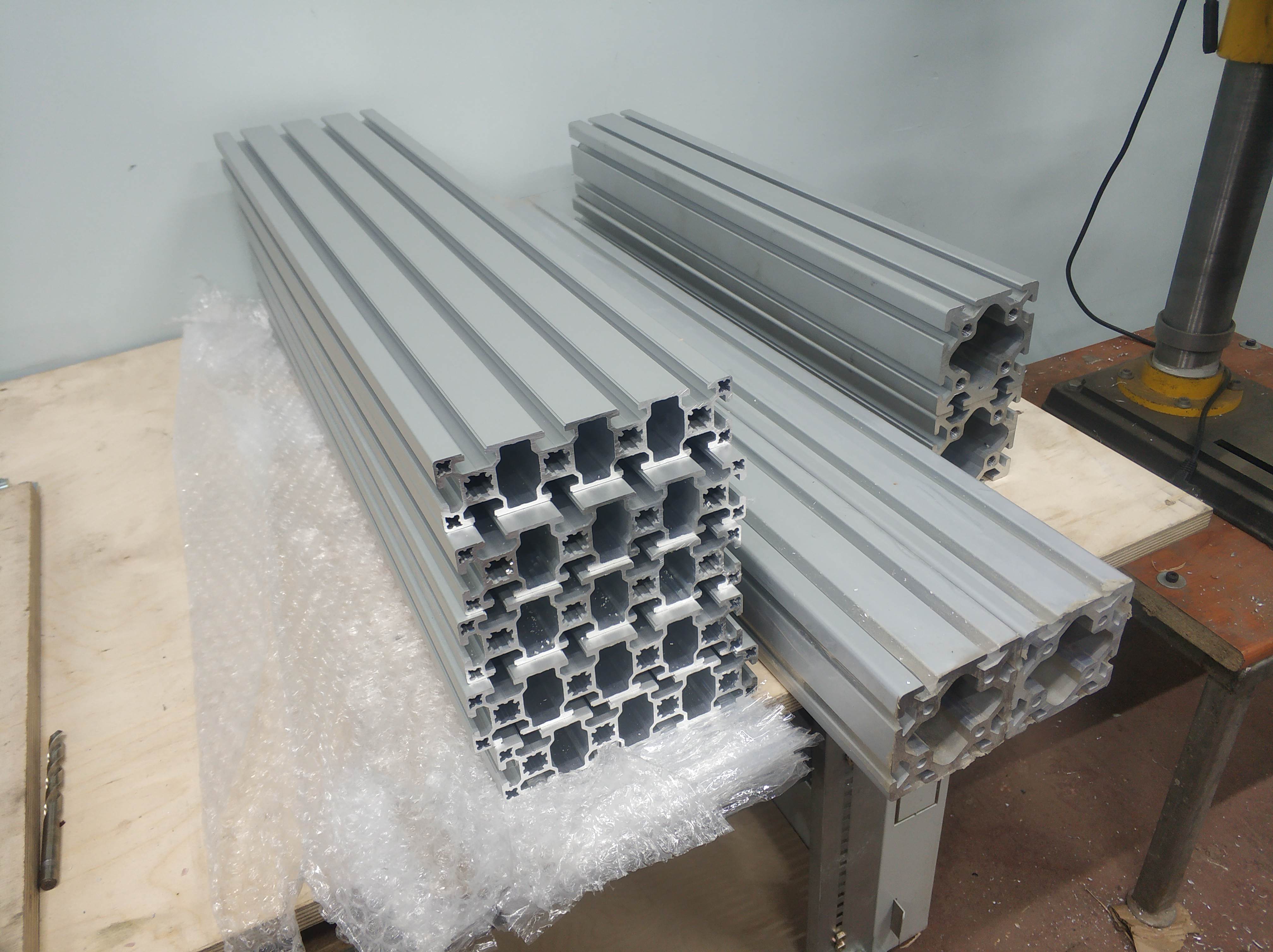

профиль уже весь есть,
IMG_20201030_182601.jpg (36615 просмотров) <a class='original' href='./download/file.php?id=188313&mode=view' target=_blank>Загрузить оригинал (750.14 КБ)</a>
IMG_20201102_183240.jpg (36615 просмотров) <a class='original' href='./download/file.php?id=188314&mode=view' target=_blank>Загрузить оригинал (1.31 МБ)</a>

Эх, Саня, делал бы уже из такого же профиля и нижнюю часть станины)
А так очень интересно, хочется посмотреть как будет грызть люминь такой шпинделек.
Re: Подиумный ЧПУ на сервах с многополюсным шпинделем!
моторы на станине не хошь спрятать?

Umnik писал(а): ↑04 ноя 2020, 10:56 Эх, Саня, делал бы уже из такого же профиля и нижнюю часть станины)
Гош, из такого профиля по деньгам не сильно прикольно выйдет, 7 метров надо, почти 500 баксов)))
на нем стол из плиты будет, и снизу задумка целиком его к станине прикрутить, надеюсь норм будет.
мой я бы не сказал что жидкий или еще что-то, я на своем уперся в мощность шпинделя и шаговики, вроде и можно повеселее обрабатывать.
sima8520 писал(а): ↑04 ноя 2020, 11:17 моторы на станине не хошь спрятать?
немного не понял ты про что!? как у тебя на ремнях сделать!?
dtw.moscow@gmail.com
торчат моторы. не будут ли они мешать?
сделать как у меня я хз. можно как у Shalek сделать. Смотри сам, проект то под конкретного человека. Ему нравится - нет вопросов)

Ну, что дороже будет - это точно....
Но от этого никуда не уйти)
Привода на станине и правда лучше бы назад убрать, во первых ничего не будет торчать и мешаться спереди, а во вторых сзади меньше риск вдарить по энкодерам серваков.
Иногда как то неосторожно видимо обращаюсь с повороткой, так там серва бывает в ошибку по энкодеру вываливается.
Хотя если будет защита, то серваки под ней спрячутся...
Но все равно, как по мне, неудобно, если спереди такое ограничение по бокам будет.

Ну про моторы назад я ожидал))) так то я их постовлю где Сергей захочет, там в этом трудностей никаких, мне просто чёт в солиде так удобнее собирать было)))

Привода назад нужно поставить, а по поводу жесткости профилей стола планируется сделать так
photo_2020-11-04_12-19-09.jpg (36537 просмотров) <a class='original' href='./download/file.php?id=188315&mode=view' target=_blank>Загрузить оригинал (58.82 КБ)</a>
профиля через один надо ставить на ребро. все плашмя это фигня.

а что дает такая установка профиля?

frezeryga писал(а): ↑04 ноя 2020, 23:20 профиля через один надо ставить на ребро. все плашмя это фигня.
Там профиль 40х160, не многовато 160 на ребро? И с защитой сразу гемор начинается

Umnik писал(а): ↑04 ноя 2020, 23:58 а что дает такая установка профиля?
сам пока не знает)))
но 40мм плашмя плоская такая станина на фоне остального размаха не солидно.
Umnik писал(а): ↑ а что дает такая установка профиля?
дает жесткость на прогиб как и любое ребро.

в моем понимании, увеличивая сечение профилей, из которых набирается основание станины, и ОБЯЗАТЕЛЬНО СКРУЧИВАЯ ИХ МЕЖДУ СОБОЙ, мы улучшаем стойкость станины к диагональным кручениям.
А просто ставить через 1 профиль на ребро - имхо толку не особо...

Дюралевые угольники соединить мясом)) и увеличить по высоте. По торцам получатся два мощных ребра, за них же к бетонной плите станок прикрутить .
толк увеличение жесткости всей конструкции на прогиб.

Насколько я понял, станок и так будет прикручиваться к какому то жесткому основанию, так что прогиб по центру станины ему вряд ли грозит.
если будет прикручен как минимум по краям и центру тогда ребра не актуальны.
