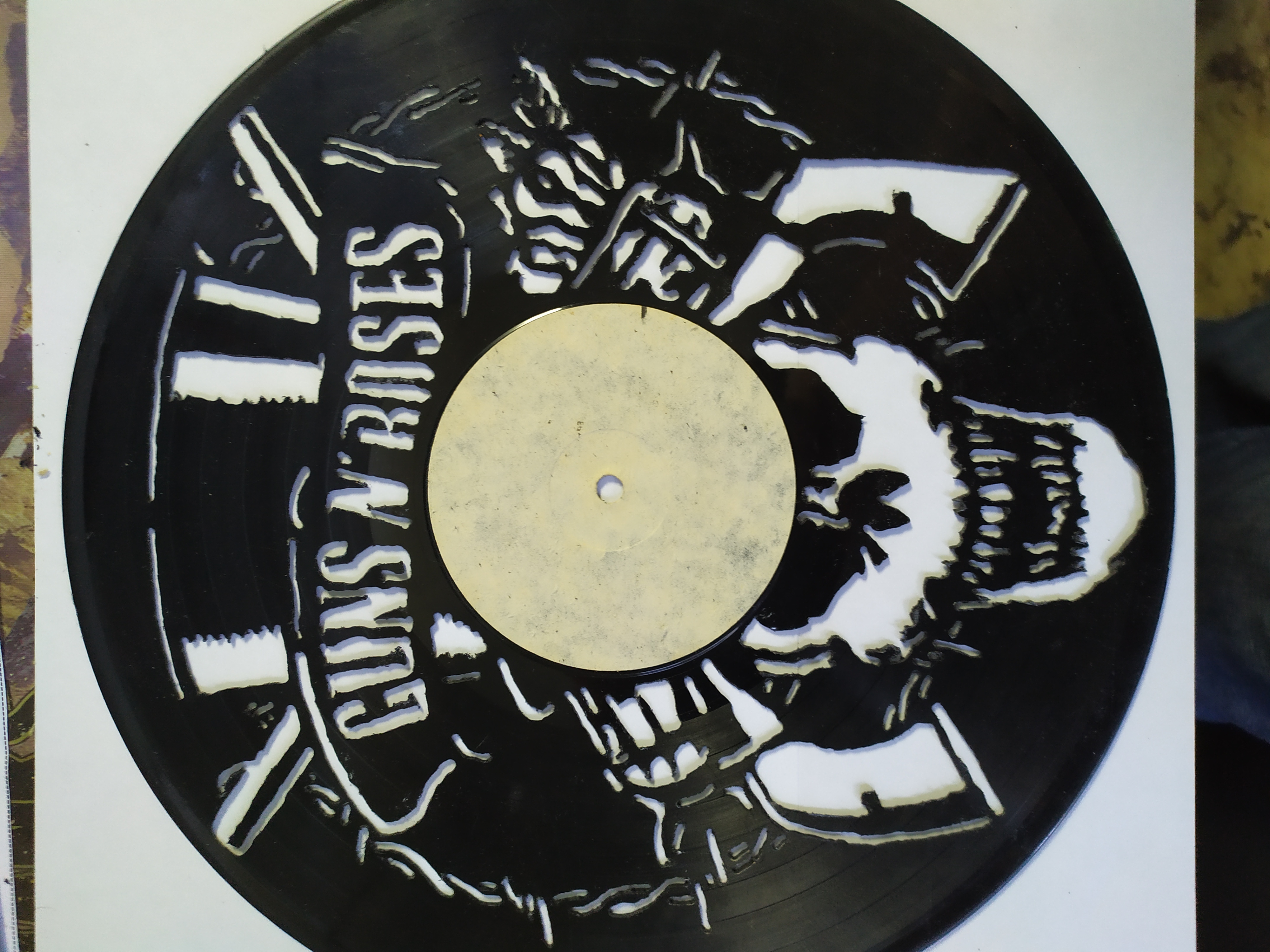

Доброго времени суток. У меня есть хобби режу виниловые пластинки и делаю часы. Режу обычным гравером, хочу завести лазерный станок, но опыта можно сказать нет, из этого вопрос посоветуйте пожалуйста недорогой и чтобы винил резал, может кто на своем примере. Спасибо

Вот для чего для чего, а для резки виниловых пластинок я бы лазер вообще не советовал. Поищите в тырнете из чего сделаны эти самые пластинки. И если здоровье дорого никогда не режьте их лазером.

Тоже часто видел фрезеруют мелкими фрезами, плюс ручками доработать, уже где-то обсуждали этот вопрос, на лазере вытяжка хорошая нужна, ну и это уже СО лазер...

Fishhook писал(а): 02 авг 2020, 17:31 Доброго времени суток. У меня есть хобби режу виниловые пластинки и делаю часы. Режу обычным гравером, хочу завести лазерный станок, но опыта можно сказать нет, из этого вопрос посоветуйте пожалуйста недорогой и чтобы винил резал, может кто на своем примере. Спасибо
в составе винила присутствует хлор, в процессе термической обработки лазером в результате деструкции пвх (поливинилхлорида) выделяется хлористый водород (hcl) раствор которого в воде (влаге воздуха) является ни чем иным как соляной кислотой. кислота разъедает детали лазерного станка быстро «приговаривая» всё механическую часть....
но более серьёзной опасностью обладает выделяемый при термическом разложении пвх диоксин и фосген — предельно ядовитые вещества с кумулятивным эффектом (накапливающиеся и практически не выводимые из организма)...

Не режьте пластинки, не надо, я резал, больше не хочу
