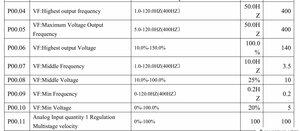

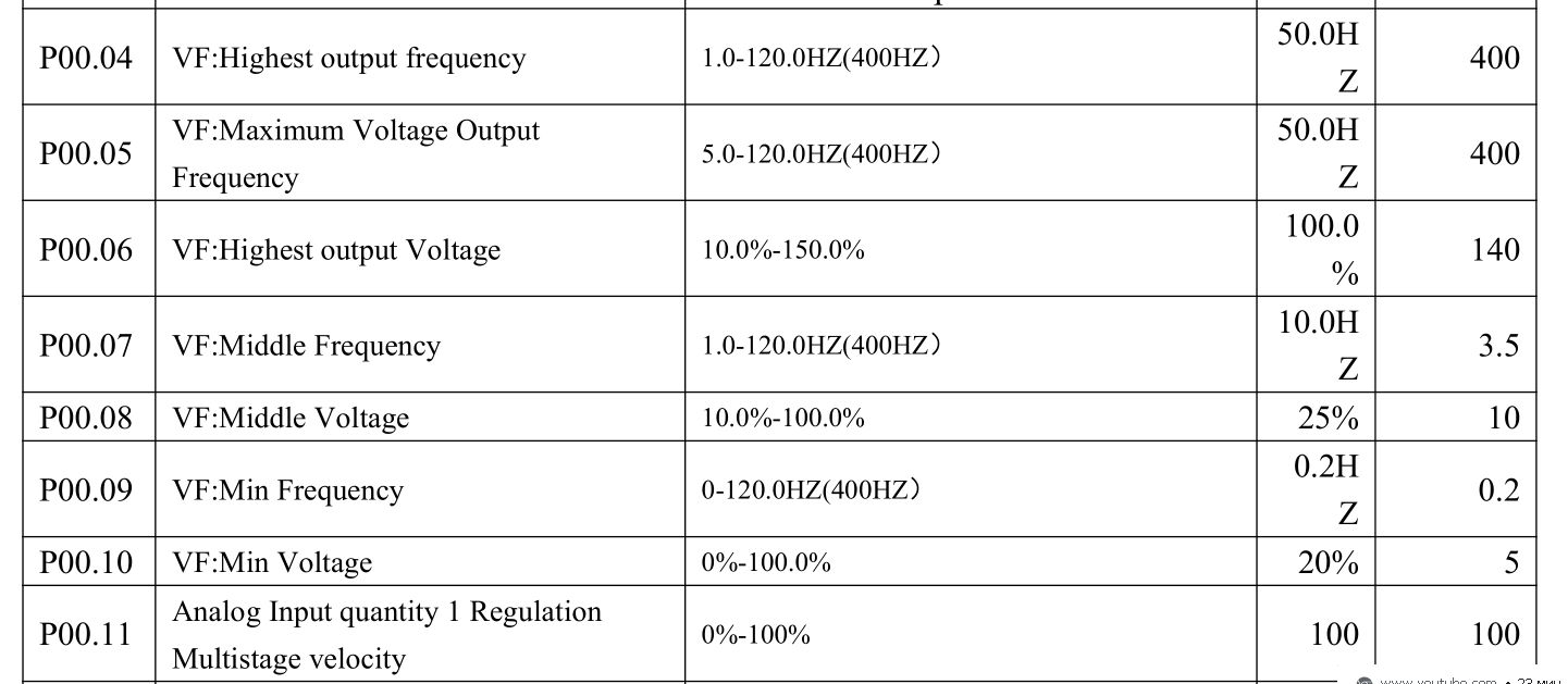

Спасибо за ответ, я ещё самый начинающий, если кто-то уже имел дело с этим частотником, помогите его настроить. Вот здесь задаётся ПЧ?

Ещё одна ремарка, у меня был частотник, точно такой модели только на 1,5 квт. Если я перенесу с 1,5 квт на 2,2 квт все настройки, то мне придётся там ещё что-то править?
Bioraptor
Сообщения: 448
Репутация: 68
Настоящее имя: Дима
Re: подключение 1.5 кв шпинделя к частотнику на 2.2 кв
Сообщение Bioraptor »
P0 – 50Hz
P4 – 400Hz
P5 – 400Hz
P6 – 100%
P7 – 200Hz
P8 – 50%
P9 – 120Hz
P10 – 30%
попробуй так

Настроил всё, протестировал, всё заработало, возможно кому-то понадобиться, чтобы не ломать голову, Модель шпинделя (YS8043-24/1.5)
YL620_A.rar
(11.08 КБ) 220 скачиваний
В архиве таблица в формате xlsx
