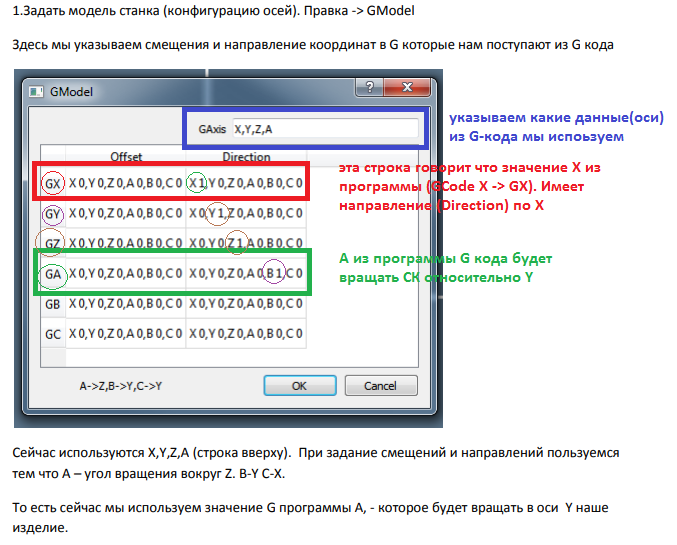

Блин, что то я сильно засомневался в своих умственных возможностях.
Прочитал несколько раз, но не понял нифига :( :( :(
Попробую въехать через вопросы.
Хотелось бы вопросы задать:
1. Что такое смещения в табличке GModel? Смещения от чего и куда?
2. Цитата
Сейчас используются X,Y,Z,A (строка вверху).
То есть сейчас мы используем значение G программы A, - которое будет вращать в оси Y наше изделие.
Но почему так? Первая строка имеет вид: X1,Y0,Z0,A0,B0,C0. Как отсюда следует, что ось Z расположена вдоль оси Y?
3.
G43 H*– включает и устанавливает корректор из таблицы
Вот тут у меня совсем непонятка. Вот типовая ситуация. Ось вращения у меня проходит на высоте 65мм над уровнем стола вдоль Y. Высота датчика (таблетки) у меня 20,19мм. Я зажал какую то фрезу. Как мне дальше получить величину компенсации? В мануале указан скрипт, но в нем нет высоты моей таблетки и высоты оси над столом. Как же так?
MACHINE.runGCode("G0 G53 Z-10") //опускаемся быстро
Почему мы опускаемся именно на 10мм вниз на максимальной скорости? Для чего это сделано?
Теперь, если у меня предполагается использование трех инструментов. Я правильно понимаю, что перед каждой УП, я меняю инструмент. Рассчитываю компенсацию и вношу ее в таблицу. Затем ручным вводом команды на активацию компенсации активирую строку таблицы (правда при таком режиме всегда нужна будет только одна строка таблицы) и потом запускаю УП?
Сергей, спасай, мой мозг не справляется.

Привет.!
1. Смещение пока не используется ( - это задел на будущее). т.е. его не трогаем.
2. Поясняющий рисунок
GModel.png (1896 просмотров) <a class='original' href='./download/file.php?id=188249&mode=view' target=_blank>Загрузить оригинал (98.91 КБ)</a>
3. При измерении длинны инструмента датчик должен иметь постоянное положение для всех программ (например"на столе"). то есть иметь всегда одинаковое положение.
То есть при поиске положения заготовки мы ставим таблетку на деталь, а при поиске длинны на стол например.
daemon78 писал(а): Высота датчика (таблетки) у меня 20,19мм. Я зажал какую то фрезу. Как мне дальше получить величину компенсации? В мануале указан скрипт, но в нем нет высоты моей таблетки и высоты оси над столом. Как же так?
Здесь нужно поступить так(в выходные вспомнил:) ):
Убрать инструмент из шпинделя, оставив пустую цангу (или зажать какой-то базовый инструмент). И с помощью него(цангой или щупом) произвести замер базовой длинны инструмента. Теперь - это смещение у нас будет базовым.
Далее в макросе нужно установить
GCODE.setHTool(T,MACHINE.getProbePosition("Z",front)-"базовое смещение")
"базовое смещение"-можно взять из таблицы (TOOL->H).
далее повторив замер базового смещения мы должны получить 0.
Теперь если мы будем измерять другой инструмент, - в таблице мы получим разницу между базовым и текущим.
daemon78 писал(а): Почему мы опускаемся именно на 10мм вниз на максимальной скорости? Для чего это сделано?
это универсальный макрос (заготовка). например ось Z имеет большие пределы, то мы можем для экономии времени быстро подойти к области измерения. (можно удалить/закомментировать)
daemon78 писал(а): Рассчитываю компенсацию и вношу ее в таблицу
считать не надо, - это делает макрос.

исправлен баг при отображении координат с исп G43/44
daemon78 писал(а): ↑02 ноя 2020, 19:29 На первые два вопроса ответ понял, а что касается 3-его еще более запутался.
Я не понимаю как мне выставить ноль детали по Z детали, что такое базовое смещение и как ноль детали по Z, который проходит по оси вращения? связан с базовым смещением.
Например, я зажал в кулачки четвертой оси штырь 4 мм, затем подвел фрезу и коснулся сверху фрезой штыря. По идее, у меня в этот момент высота относительно оси вращения +2мм. Как это ложится в картину базовых смещений?
Или вот я раньше использовал такой способ, я сверху касаюсь патрона и знаю, что до оси вращения 50мм. А вот с компенсацией не понятно как использовать этот же способ.
Базовое смещение - это по сути координата установки датчика. Например если мы касаемся цангой датчика, то это и будет координата точки касания.
Далее мы ставим инструмент, который выпераяет на 10 мм от цанги - и при замере мы увидем H=10мм.
Например мы нашли 2 инструмента H1=10 H2=20. (можем ввести в таблице и нажать "принять")
