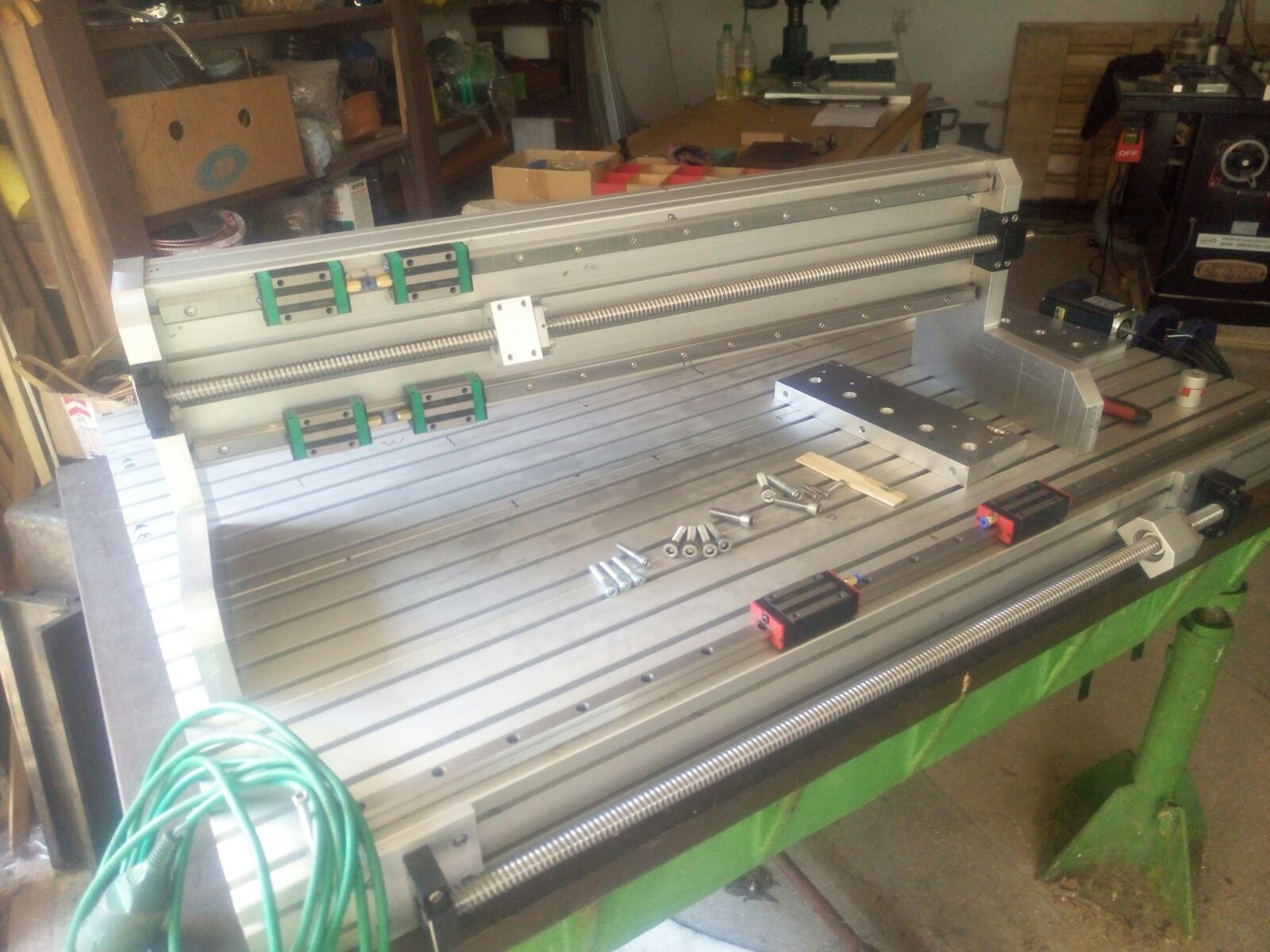

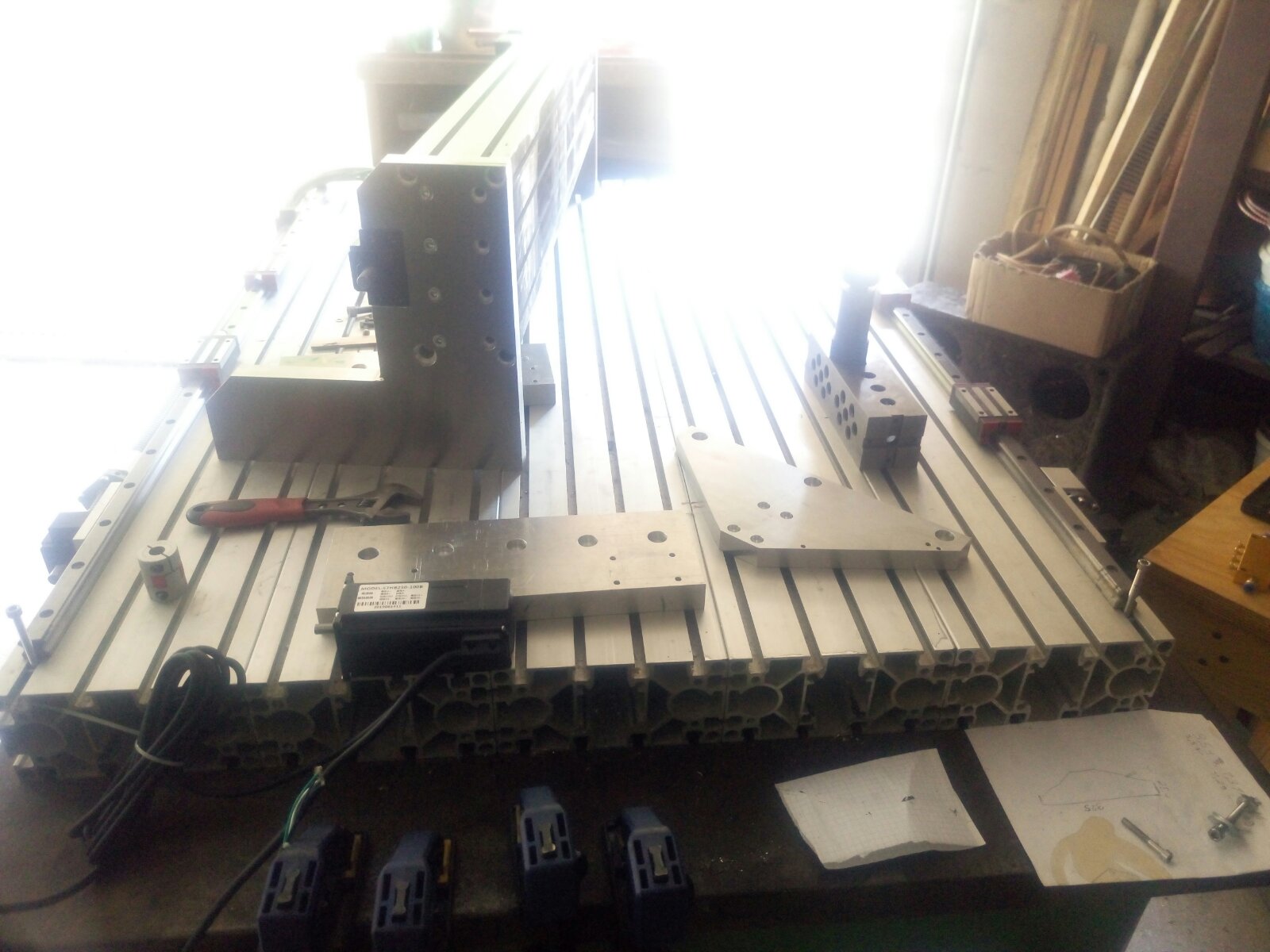

Жесткость станка сложно пока оценить, он не собран до конца и много факторов.
Хода примерно X,Y,Z - 900,800,250
Рельсы и швп везде 20-и
Зазор между столом и балкой портала 170
Сечение балки - 180х90
Станина набрана из балок 180х90 соеденных между собой болтами и лежит на поверочной плите 1500х1000 к которой будет как-то прижата.
Толщина ребер 25.4мм
Расстояние между каретками по Х - 300 ( от дальних краев )
Ось Z из 20-и д16
Общий вес примерно 150кг без поверочного стола.
Обработка планируется твердосплавным инструментом )) диаметром - каким потянет или что конкретно имеется ввиду?

чисто субъективно могу сказать, что под такой станочек можно и 3 кВт брать, если комплектуха нормальная и люфтов не будет, то вполне получится его нагрузить.
Из проверенных вариантов HQD китайский, серии GDZ или GDK.
GDK вроде бы как (по непроверенной информации) позиционируется как металлобрабатывающая серия, GDZ - по деревяшкам.
В реале думаю, что работать будут оба, если много будет дерева - то я бы брал GDZ.
По опять же не проверенной инфо, GDK не очень любит древесную пыль....
