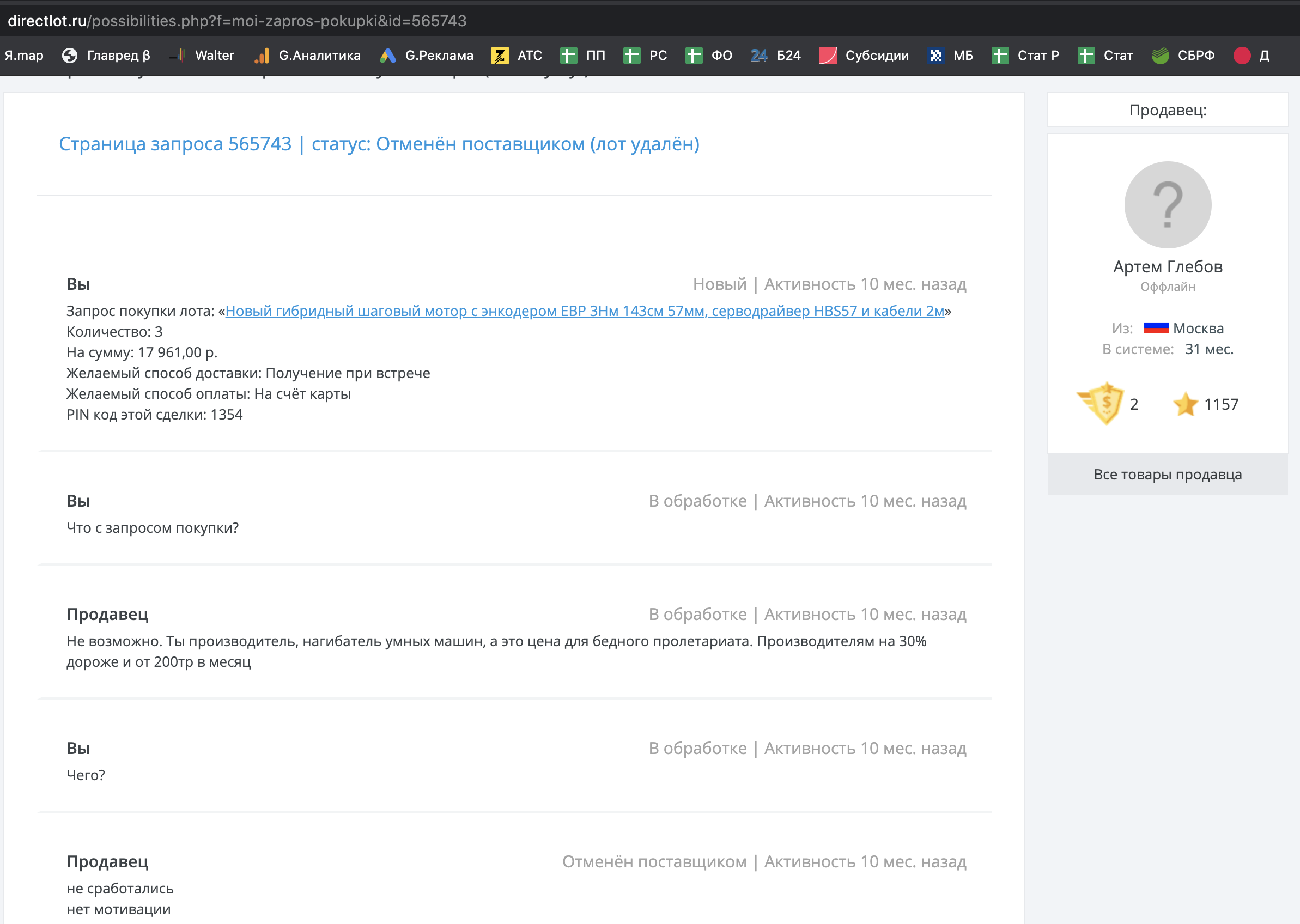

jb_arch писал(а): ↑26 окт 2020, 13:50 Плот, когда вы даете показания здесь, на ютубах или где еще, постарайтесь припоминать где лгали ранее, а то очень смешно смотрится вся эта путаница в показаниях. И вообще полезно записывать свои показания при проведении кампании "в каждую щель хоть как-то", а лучше планировать заранее.
Постепенно показания будут выравниваться, а прошлые грехи забудутся. Дерзайте.
И постепенно сможете казаться не только не совсем глупцами, но и не совсем брехунами.
«Мы всех виним в том, чего много в нас самих»

jb_arch
Сообщения: 108
Зарегистрирован: 20 июл 2017, 17:45
Репутация: 41
Re: Фрезер полимер гранитная станина PLOT 600*400*200
Сообщение jb_arch »
Тебя вежливо послали, хотя достоин ты куда большего.
Веди себя приличнее с людьми, которые тебе ничего не должны и запоминай свои показания, чтобы выстраивать непротиворечивую линию брехунства. Это был добрый совет не конченым человекам.
