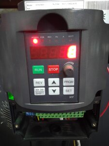

Здравствуйте, после з-ех недельного простоя частотник не откликается. При подаче питания на табло загорается цифра 8. И ноль реакции на нажатия. У кого было подобное? В инструкции подобные проблемы не нашел. Китайская классика hy01d523b 1.5kw
IMG_20201025_225130.jpg (1368 просмотров) <a class='original' href='./download/file.php?id=187871&mode=view' target=_blank>Загрузить оригинал (2.35 МБ)</a>

Не видел такого частотника, но как бы логично поискать в документации ошибку #8. Искали?

alex_sar писал(а): как бы логично поискать в документации ошибку #8
Ошибка тут не причем. Видно что не работает динамическая индикация и горит один разряд. Попробуйте вытянут панельку управления и передернуть шлейф (возможно при простое окислились штырьки разъема)

Делал, сейчас попробую ещё раз.

От панели отсоединил, спиртом протер. От платы не получилось пока. Косорукие криво затолкали, но не похоже. Что ещё может быть? Прозвонил все нормально со шлейфом...на плате есть светодиод ошибки он не светится

С просторов форумов. Я так понял какой-то микроконтроллер на панели помер...
