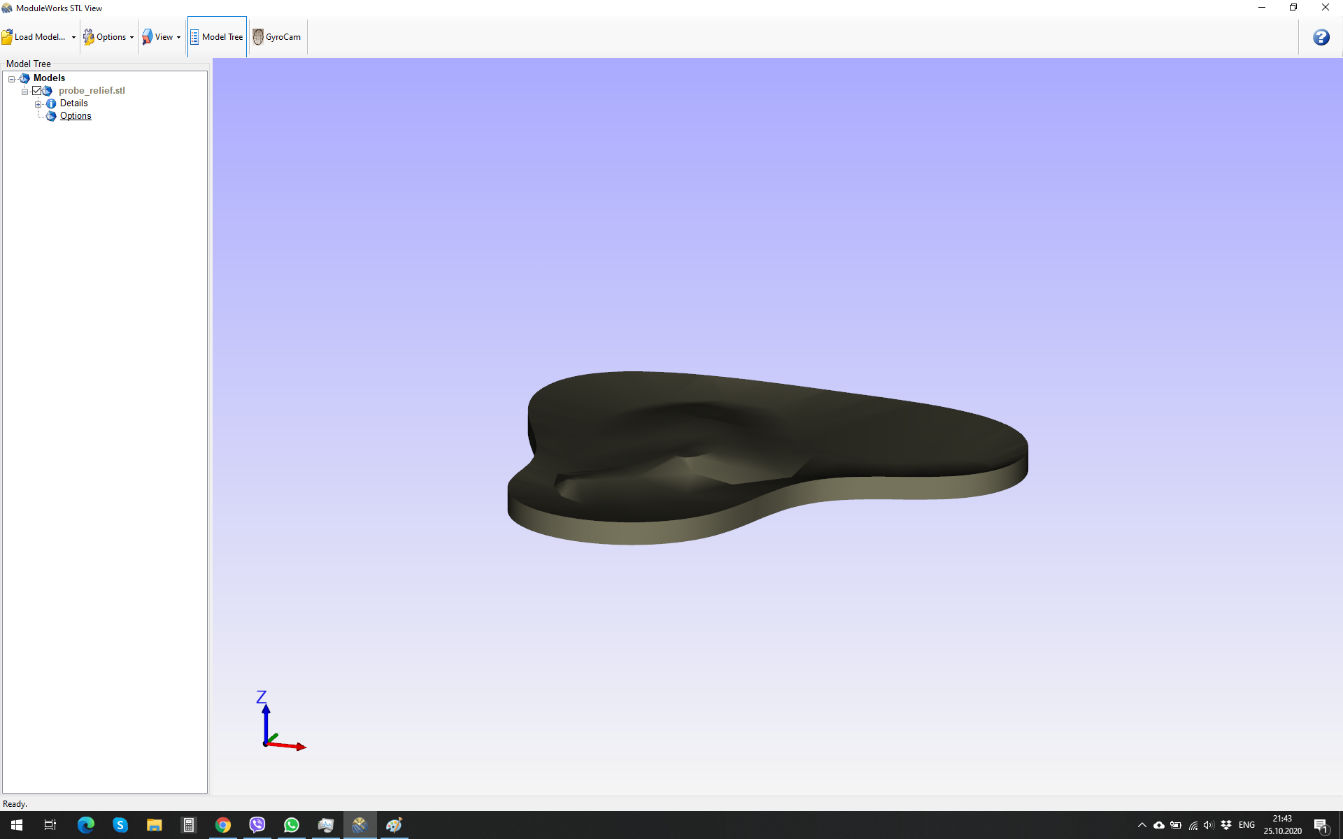

Сейчас занимаюсь заказом по изготовлению макета ландшафта. Для этого хотел рельеф вырезать на фрезере. Есть участок с кучей горизонталей. В какой программе быстрее и проще будет подготовить STL файл. Скечап такую модель не потянет скорее всего, а в 3д максе очень долго будет делать...
Да, горизонтали в DWG формате.
Рельеф в приложении.
Спасибо.

Я подобное делал давно в Архикаде, для ландшафта, но есть ли возможность экспортировать в STL - не в курсе.
Повозиться в любом случае придется - каждой горизонтали-линии задать свою высоту.
Может уже есть что-то попроще, где можно это всё загрузить, указать шаг горизонталей и получить модель.

Если Автокадский файл 2D, как простая топография местности с шагом 0.5м, то повозиться крепко придется ручками в любом софте. Как и писали выше, придется каждую кривую высотной отметки вытягивать на свою высоту.

Конвертация в вектора, проследить чтоб были замкнуты и поднять рельеф по вектору... Арткам, Аспайр или любая похожая программа.

изначально замкнутые высотные отметки могут быть только посредине (горки/ямки). Откосы/овраги по краям - незамкнутые кривые. Придется все дорисовывать самому...

Да за полем модели замкнуть их прямыми (углами)...
Это ерунда, вот как люди панно рисуют...

probe_relief.png (6546 просмотров) <a class='original' href='./download/file.php?id=187877&mode=view' target=_blank>Загрузить оригинал (148.94 КБ)</a>
https://www.youtube.com/watch?v=R36DNMB9tz0
Вот такой файл получается при сохранении этим методом (в параметрах сохранения не рылся)
