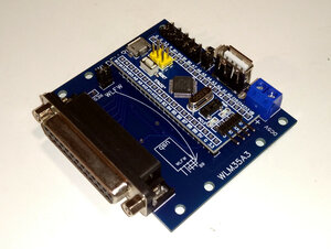

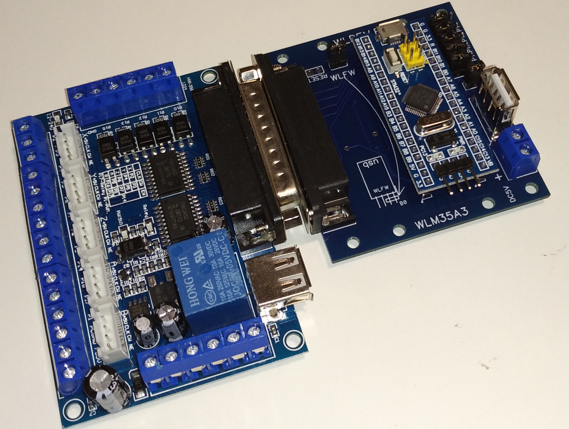

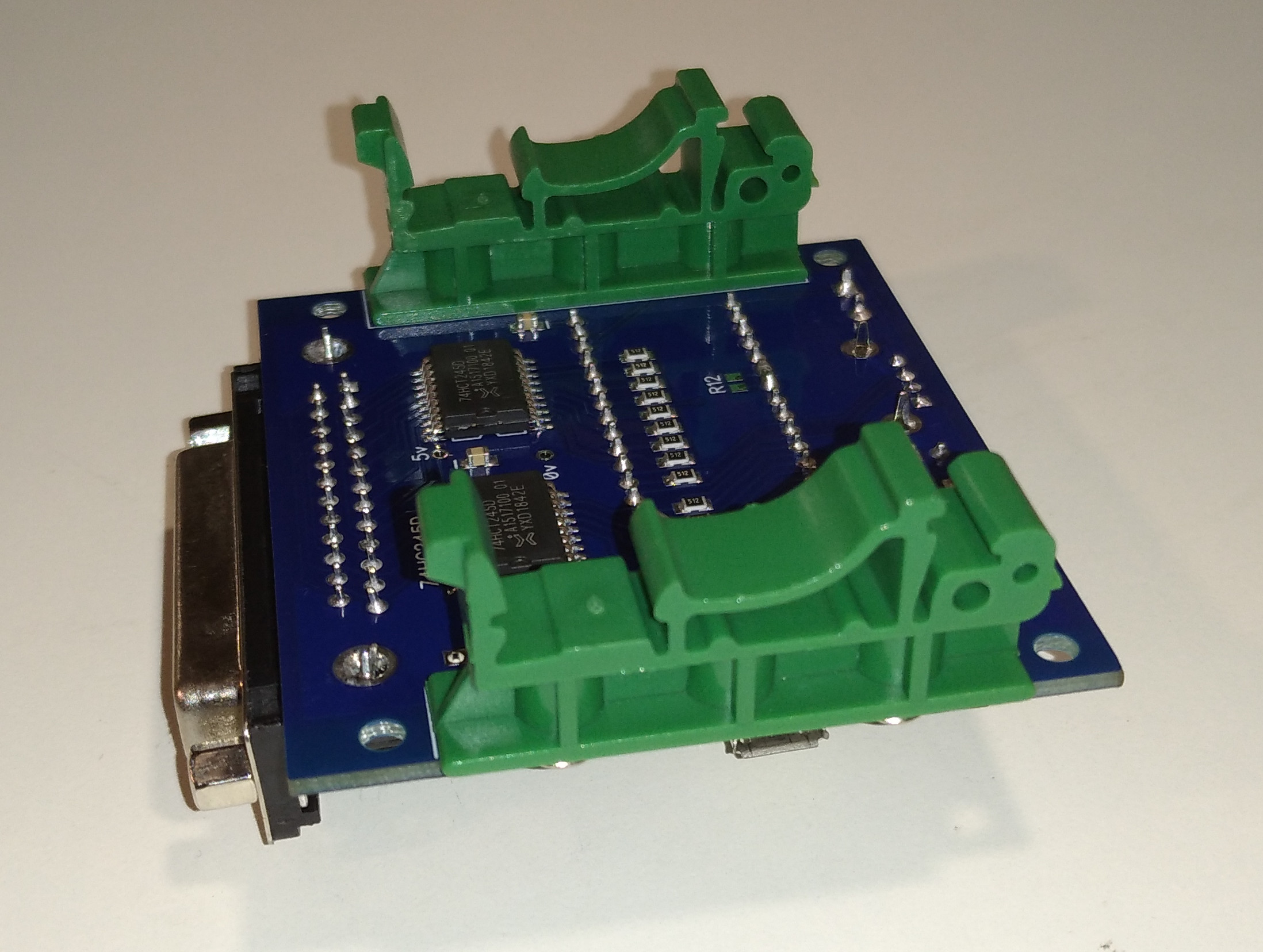

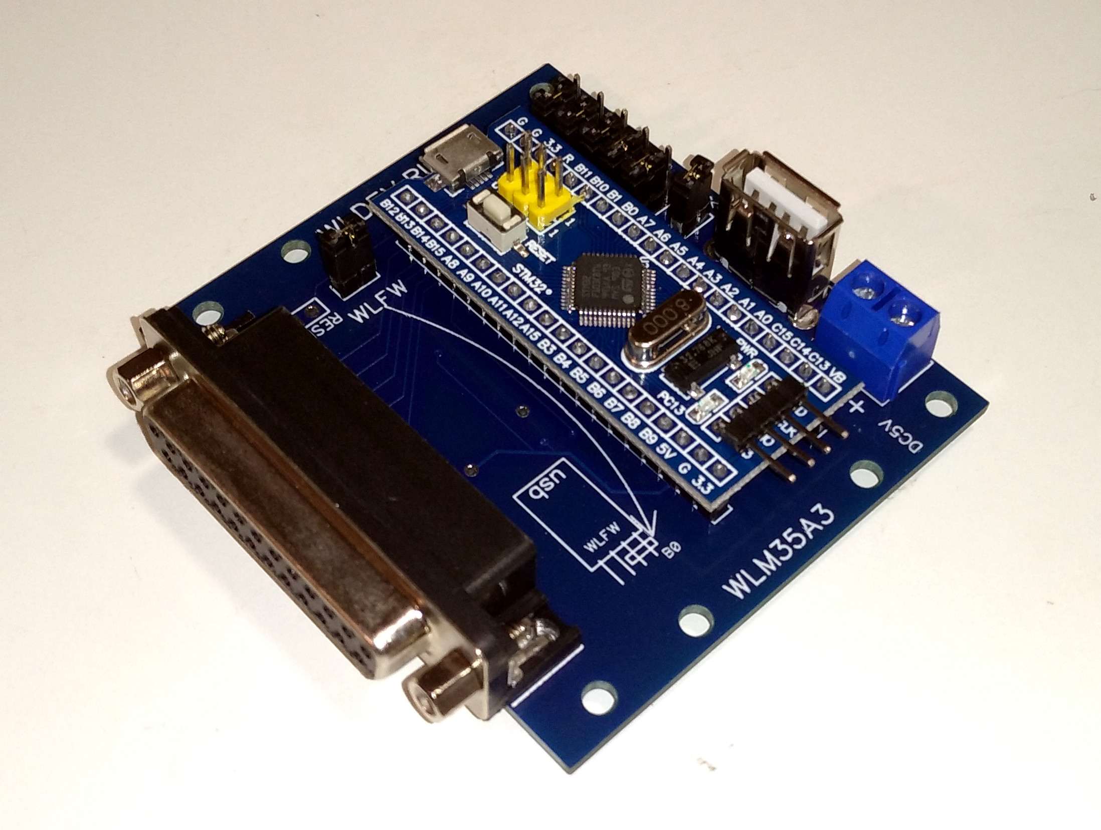

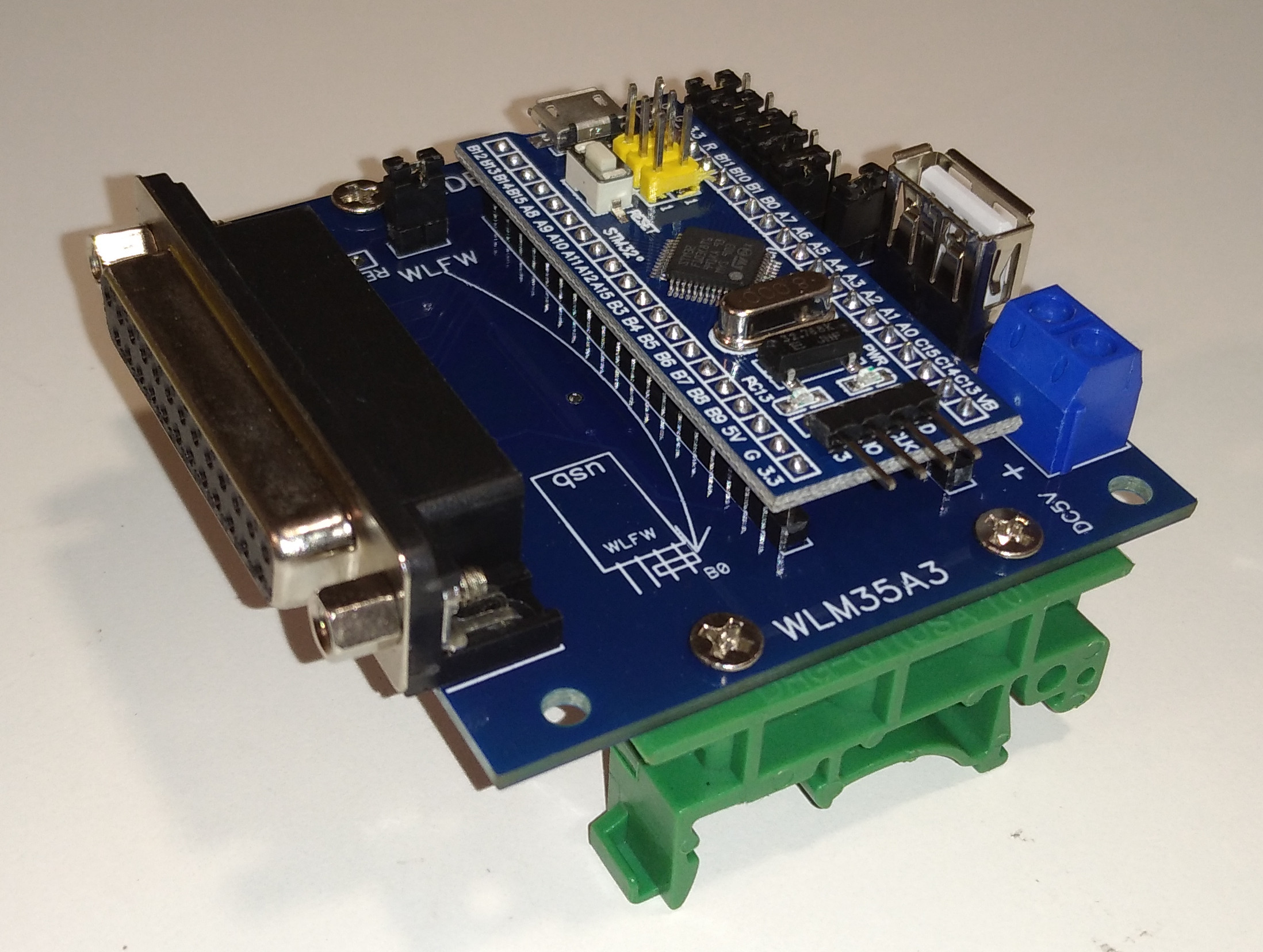

Обновился WLM35A
https://wldev.ru/data/doc/WLM35A3.pdf
Основные отличия от предыдущей версии:
Добавлены перемычки для установки начального состояния выходов. Которые определяют состояние выхода при нажатии на кнопку “RESET”.
Добавлены две микросхемы HCT245D для усиления сигналов.
Увеличен ток входных сигналов для уменьшения помех.
Добавлена возможность крепления контроллера на стойки или DIN рейку.
Добавлен разъём USB дублирующий разъём контроллера, но с возможностью разрыва 5В (в случае питания не от ПК)
Добавлен клеммник 5В
WLM35A3.jpg (2925 просмотров) <a class='original' href='./download/file.php?id=191927&mode=view' target=_blank>Загрузить оригинал (594.84 КБ)</a>
WLM35A3_din.jpg (2925 просмотров) <a class='original' href='./download/file.php?id=191928&mode=view' target=_blank>Загрузить оригинал (614.24 КБ)</a>
WLM35A3_din_bot.jpg (2925 просмотров) <a class='original' href='./download/file.php?id=191930&mode=view' target=_blank>Загрузить оригинал (516.67 КБ)</a>
WLM35A3_p.jpg (2925 просмотров) <a class='original' href='./download/file.php?id=191929&mode=view' target=_blank>Загрузить оригинал (781.53 КБ)</a>

wldev писал(а): ↑ Добавлены две микросхемы HCT245D для усиления сигналов.
это согласования с буферами на народной плате что ли? чтобы по феншую?
в игноре:
Афтаев
wldev
Сообщения: 1600
Репутация: 510
Настоящее имя: Сергей Бочаров
Откуда: Новосибирск
Re: Контроллеры ЧПУ WLMotion
Сообщение wldev »
да
