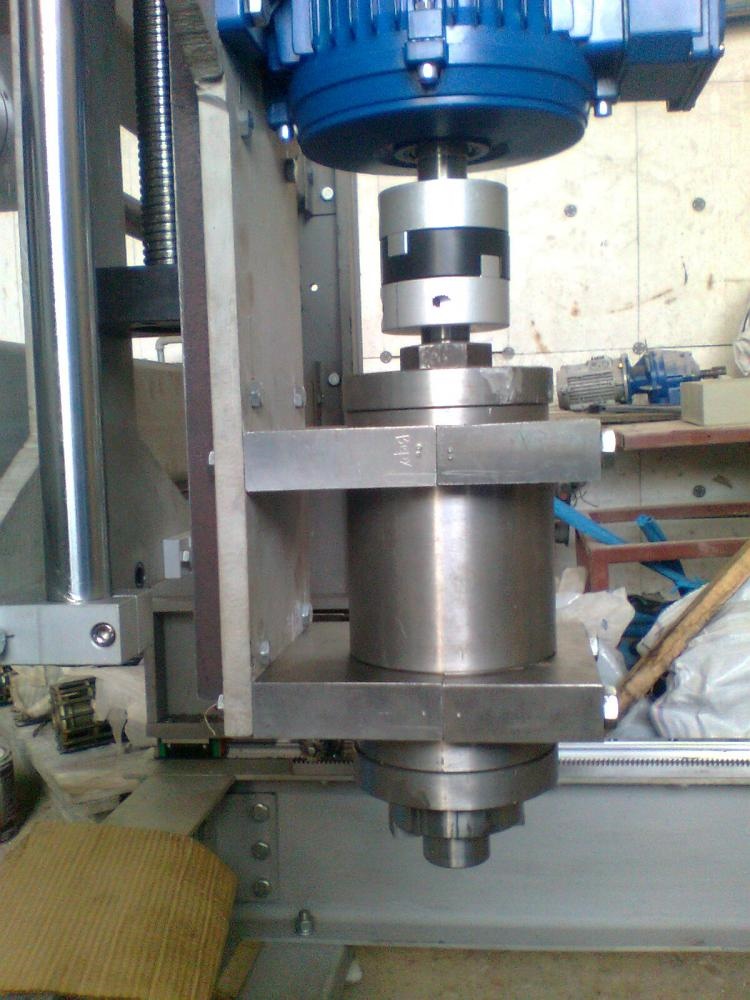

Добрый день камрады!
Увидел на просторах интернета вот такую компоновку шпиндельного узла. сам вынашивал такую идею для своего небольшого хоббийника (серва+муфта+некая приспособа с цанговым патроном). Подскажите, насколько жизнеспособна такая схема, и если такая компоновка всеж имеет право на жизнь что использовать в качестве приспособы (переделанный ленточный привод или что другое)?

какой цели вы хотите достичь?
крутится - будет. хорошо работать, на маленьком станочке - НЕ будет.
На маленьких оборотах (а больше 3000 не получите) хорошо драть сталь на взрослом станке здоровыми фрезами. Для маленьких станков лучше работать по дюральке, небольшой фрезой, соответсвенно на больших оборотах. Получаются меньше усилия при резании.
Станок всё равно не бесплатный, лучше уж слегка доплатить за шпиндель и получить нормальный инструмент, чем потратить время деньги и получить на выходе г...

alex_sar писал(а): 20 окт 2020, 14:25 какой цели вы хотите достичь?
Хорошего момента и возможности снимать 0,5 по стали за проход сковородкой диаметром 50-63 мм. Станочек хоть и хоббийный, но весом под двести кг. Дерево и пластик обрабатывать не планирую.

а вы возьмите калькулятор Вальтера например и посчитайте момент на шпинделе для такой работы и прикиньте габариты и мощность сервы.
заодно можно силы посмотреть и прикинуть габарит подшипника шпинделя.
я вот как раз вчера именно это делал на взрослом станке с ластохвостами весом в тонну и это, пришлось редуктор подключить. Хотя главный привод стоит 3квт асинхронник.
и станок при работе приколбашивало неплохо. что будет со станком на профилях, даже не представляю...

linnenemy писал(а): Станочек хоть и хоббийный, но весом под двести кг
linnenemy писал(а): Хорошего момента и возможности снимать 0,5 по стали за проход сковородкой диаметром 50-63 мм
Что то мало хотите, хотите сразу по 5мм :)

linnenemy писал(а): Про какой станок из профилей Вы говорите?
чё-то подумал на фотке ваш станок, признаю ошибку.
и тем не менее, 200кг и работать по стали 63 сковородкой ))) это вряд ли.

alex_sar писал(а): 21 окт 2020, 18:22 чё-то подумал на фотке ваш станок, признаю ошибку.
Жесткости, видимо, не хватит, согласен. Но вопроса моего это не отменяет. Такая схема жизнеспособна, делают так и если да то как прицепить муфту к приспособлению, удерживающему конус или что то иное.

linnenemy писал(а): Такая схема жизнеспособна, делают так и если да то как прицепить муфту к приспособлению, удерживающему конус или что то иное.
повторюсь. посчитайте нужный момент на фрезе.
потом сравните его с моментом который выдаст вам двигатель. ну и заодно с моментом, допустимым для этой муфты.
сам не смотрел, но догадываюсь что получится.
приспособление удерживаещее конус называется шпиндель ) вот такой вам может и подойдёт -
