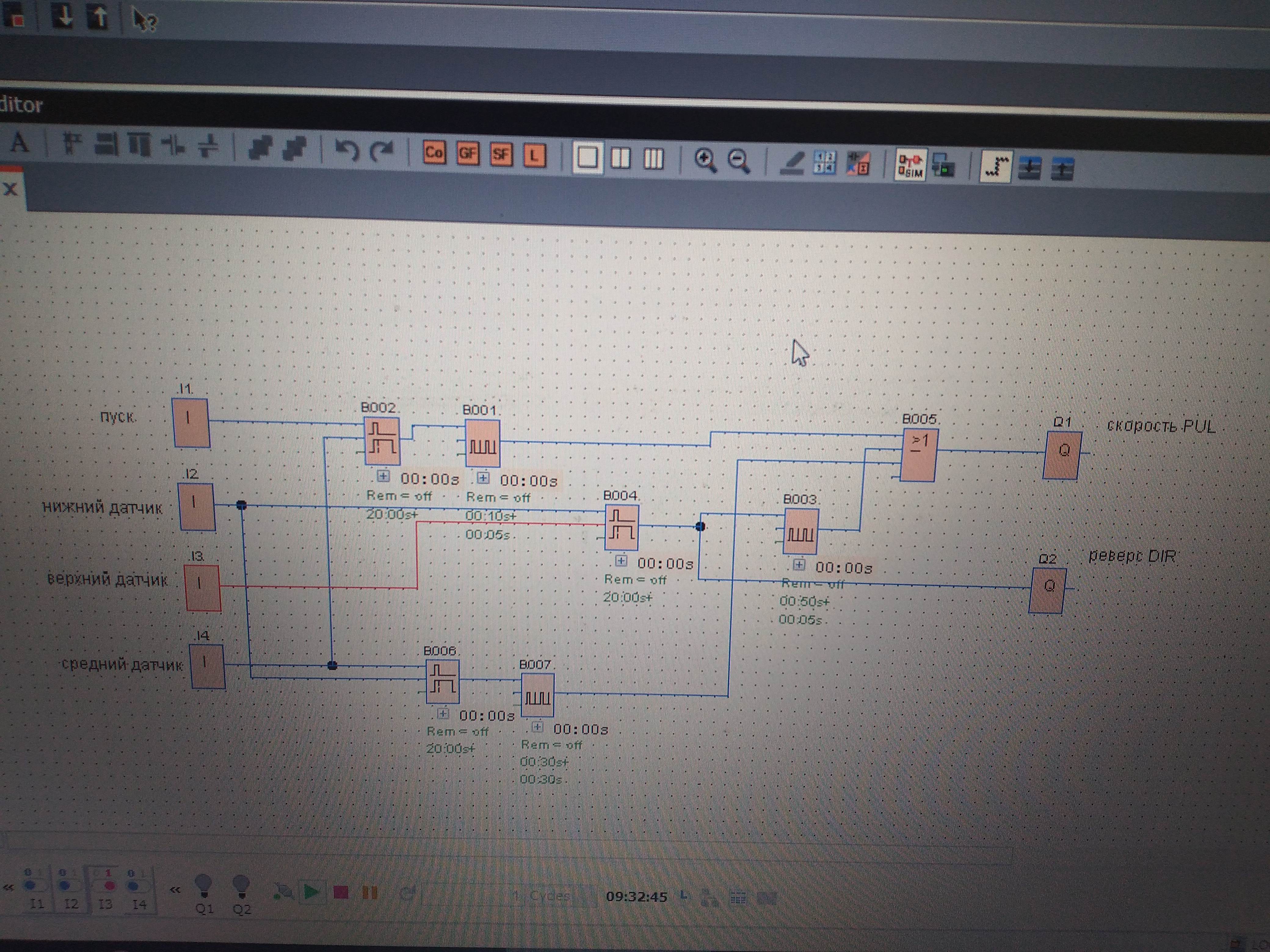

Уважаемые форумчане, подскажите пожалуйста, опыта работы с ШД нет вообще, но очень хочу разобраться в подключении, имею контроллер Лого на 24 в, ШД нема 34, драйвер к нему а также блок питания, вопрос в том что подключать к pul, ведь там 5 в, а у меня через контроллер 24в проходит

А при чем здесь контроллер? Его полное обозначение? Он может выдавать импульсы разрешения, Step и Dir на драйвер ШД ? Если выхода транзисторные или релейные, то они могут коммутировать любые напряжения, а не только 24 В. Умеете-ли Вы программировать модули?

Выход 24 в, вотв чем вопрос
Логика у меня получилась следующая (2011 просмотров) <a class='original' href='./download/file.php?id=187708&mode=view' target=_blank>Загрузить оригинал (5.41 МБ)</a>

токоограничивающее сопротивление в линии степ дир на пару килоом и будет все в порядке.....

Спасибо за совет, а сама логока будет работать?
Re: Помогите запустить ШД с помощью slemens LOGO
Рыбак писал(а): Выход 24 в, вотв чем вопрос
Странный вопрос. На входе драйва шаговиков, серв обычно стоят оптопары. Оптопары открываются при опред. токе около 15мА.
Резистор вам в помощь
Рыбак писал(а): а сама логока будет работать?
О какой логокА речь?
Шаговику нужно не просто степы выдать, Но чтобы был плавный разгон и торможение. Иначе пропуск шагов или срыв шаговика обеспечен.

Выход контроллера или транзистор с открытым коллектором или контакты реле.

Не все так однозначно. Если движок достаточно мощный и скорости не запредельные, то с ускорениями и торможениями можно не заморачиваться.

Скорости не большие, я Вас прошу логическую схему посмотреть, достаточно будет такой как у меня

Ты сначала запусти, чтобы двигатель хотя-бы вращаться начал (для этого нужен всего один сигнал Step). А дальше по обстоятельствам. Спалить что-то трудно, если с монтажем не косячить.

ШД, драйвер, и блок питания подключил, на step +5в подорвал вращение идёт

Много уважаемые форумчане, подскажите пожалуйста вращение ШД идет, но очень медленно, каким образом увеличить скорость вращения
Рыбак писал(а): каким образом увеличить скорость вращения
частоту степов поднять.

Самое малое время на лого поставил 0,01сек,но это слишком много как уменьшить ещё время
Рыбак писал(а): Самое малое время на лого поставил 0,01сек,но это слишком много как уменьшить ещё время
Не просто так не которые ПЛС могут работать со степ/дир, а некоторые нет.
Как вариант: собирать внешню схемку на Ардуноподбной. Плата принимает +-10в и в зависимости от напруги выдает степ/дир с разгоном торможением.

драйвер шаговика в режим полного шага - 0.01сек это 100Гц -итого на выходе можно получить 300 об\мин ... если мало ,то Лого не лучший выбор........
