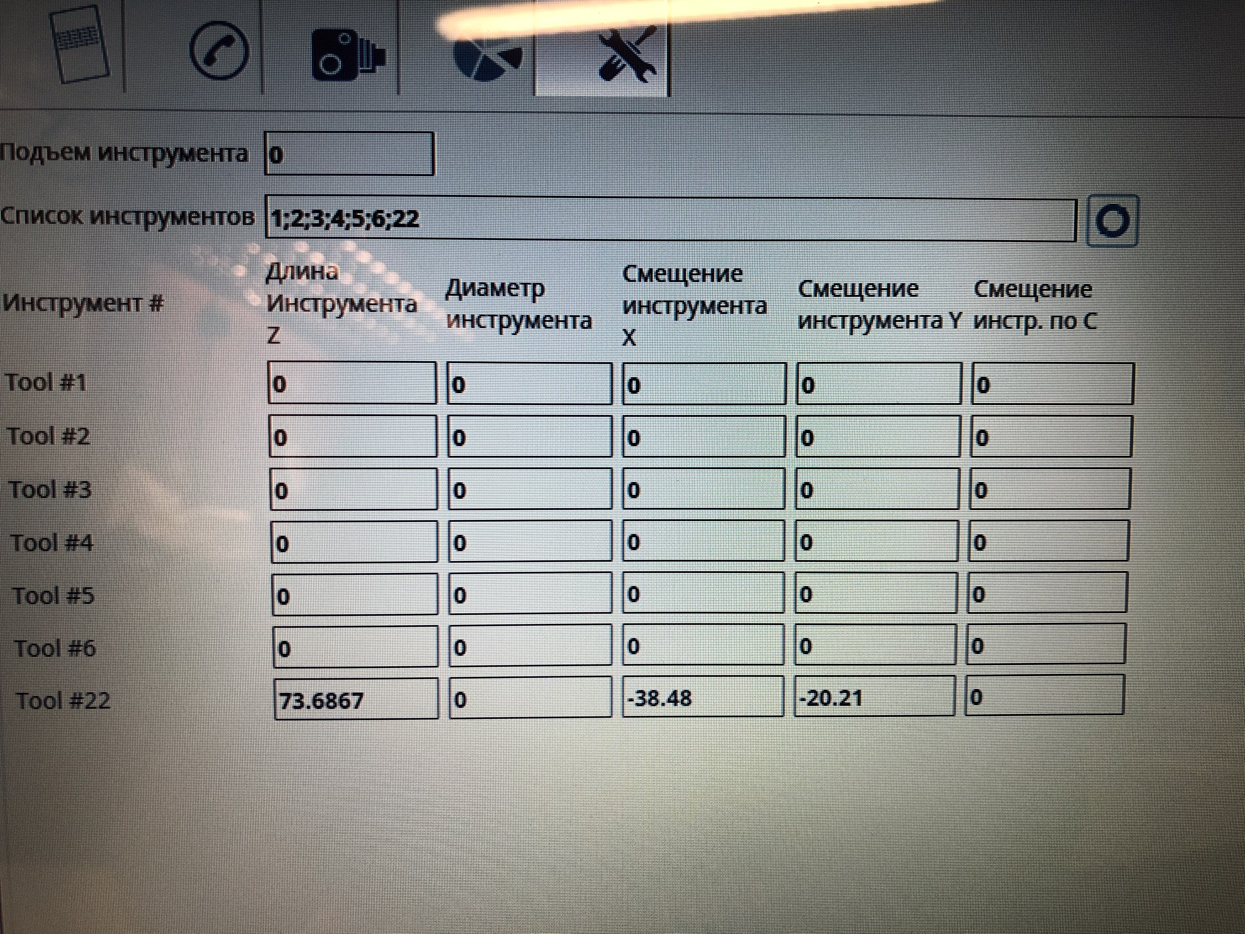

Всем добрый день,
Пока нет информации что делать с ценроискателем , решил разобраться с лапой ,
просмотрел всё видео, прописал офсет в таблице кареток ,
и всё равно при измерении назначенного инструмента скажем Т22, всё равно едет к центру шпинделя . Как когда то у Умника .
Видимо надо править макрос М421 ,
подскажите пожалуйста что нужно изменить и где, или может пример у кого есть .

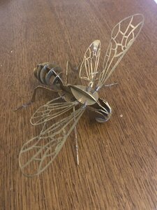

niksooon писал(а): ↑ niksooon » 14 окт 2020, 21:37
Valery1963 писал(а): ↑
может ещё какие идеи есть ??
Лепидоптерологией к примеру заняться.........
Для niksooon ,
Это конечно не чешуйчатокрылое но всё же ,
запилил вот , материал латунь.
IMG_0562.JPG (7465 просмотров) <a class='original' href='./download/file.php?id=187673&mode=view' target=_blank>Загрузить оригинал (4.09 МБ)</a>

Уважаемые ,
подскажите пожалуйста где в mycnc прописываются смещения центроискателя ,
когда он стоит не в шпинделе , а в лапе например ??
Re: Разбираемся в софте контроллеров mycnc
В таблице инструментов

Всем добрый день,
прописал в таблицах, подправил макрос,
категорически не хочет смещаться к центру лапы,
едет к шпинделю ,
посмотрите фотки пожалуйста что не так ,
Макрос правил с фотки Николая ,
IMG_0576.JPG (7381 просмотр) <a class='original' href='./download/file.php?id=187719&mode=view' target=_blank>Загрузить оригинал (8.06 МБ)</a>
IMG_0577.JPG (7381 просмотр) <a class='original' href='./download/file.php?id=187720&mode=view' target=_blank>Загрузить оригинал (7.31 МБ)</a>
IMG_0579.JPG (7381 просмотр) <a class='original' href='./download/file.php?id=187721&mode=view' target=_blank>Загрузить оригинал (5.64 МБ)</a>
Сообщение niksooon »
ты мил человек чего собственно добиться-то хочешь? длину центроискателя что-ли померить? или какую другую цель преследуешь?
ПЫ СЫ макрос что на крайнем фото передвигает оси Х и У в определенную позицию заданную в машинных координатах и инструмент ,который стоит со смещением по Х и У (надо понимать центроискатель ) то-же встанет над ним со смещением........
Valery1963
Сообщения: 50
Зарегистрирован: 18 июн 2019, 07:59
Репутация: 17
Настоящее имя: Валерий
Сообщение Valery1963 »
Да именно этого я пытаюсь добиться,
я пытаюсь пройти по пути Умника, страница 11 и 12 этой ветки,
как раз то что Вы ему советовали.
к сожалению , померить цетроискатель мне не удаётся , смещения не происходит .
