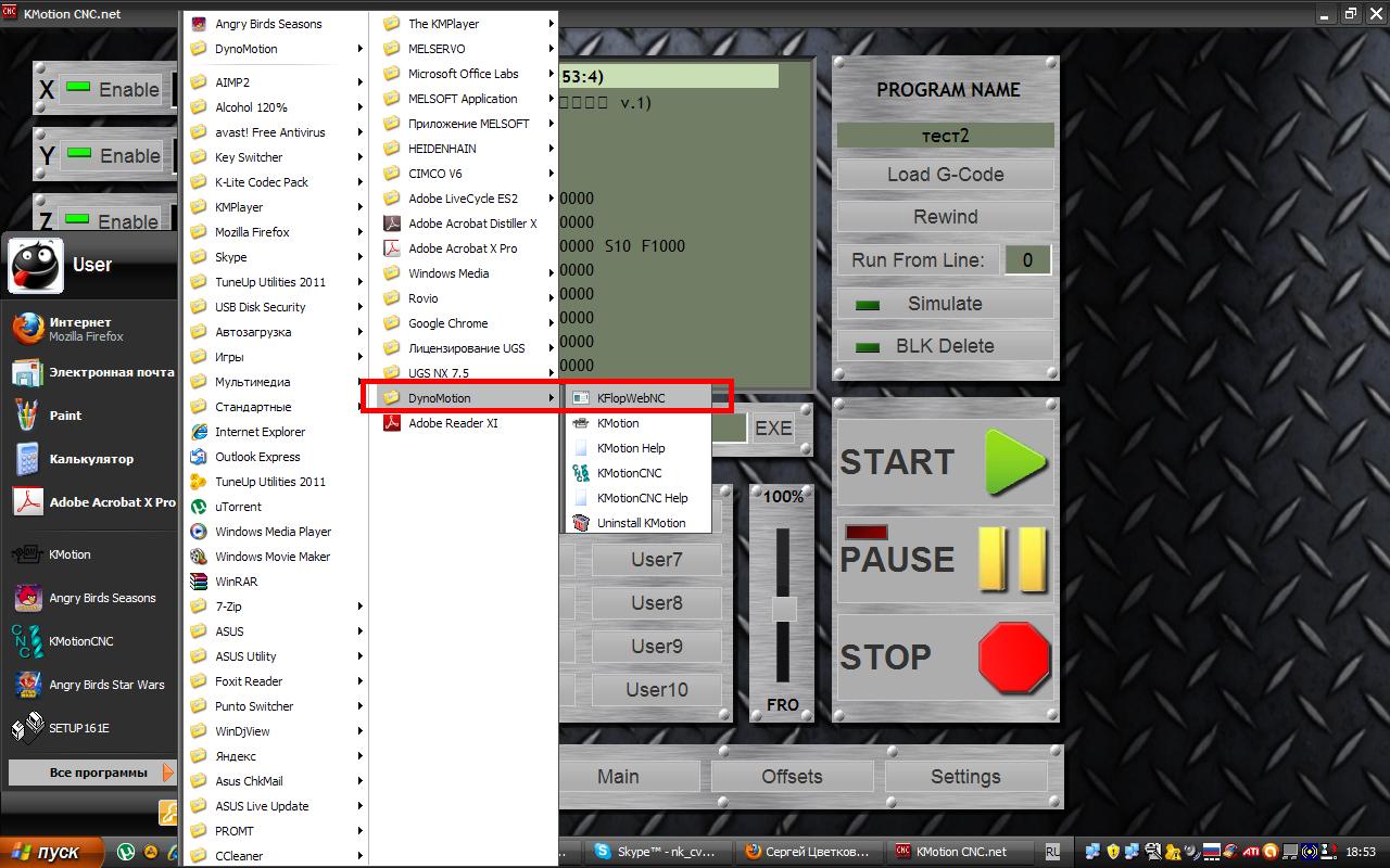

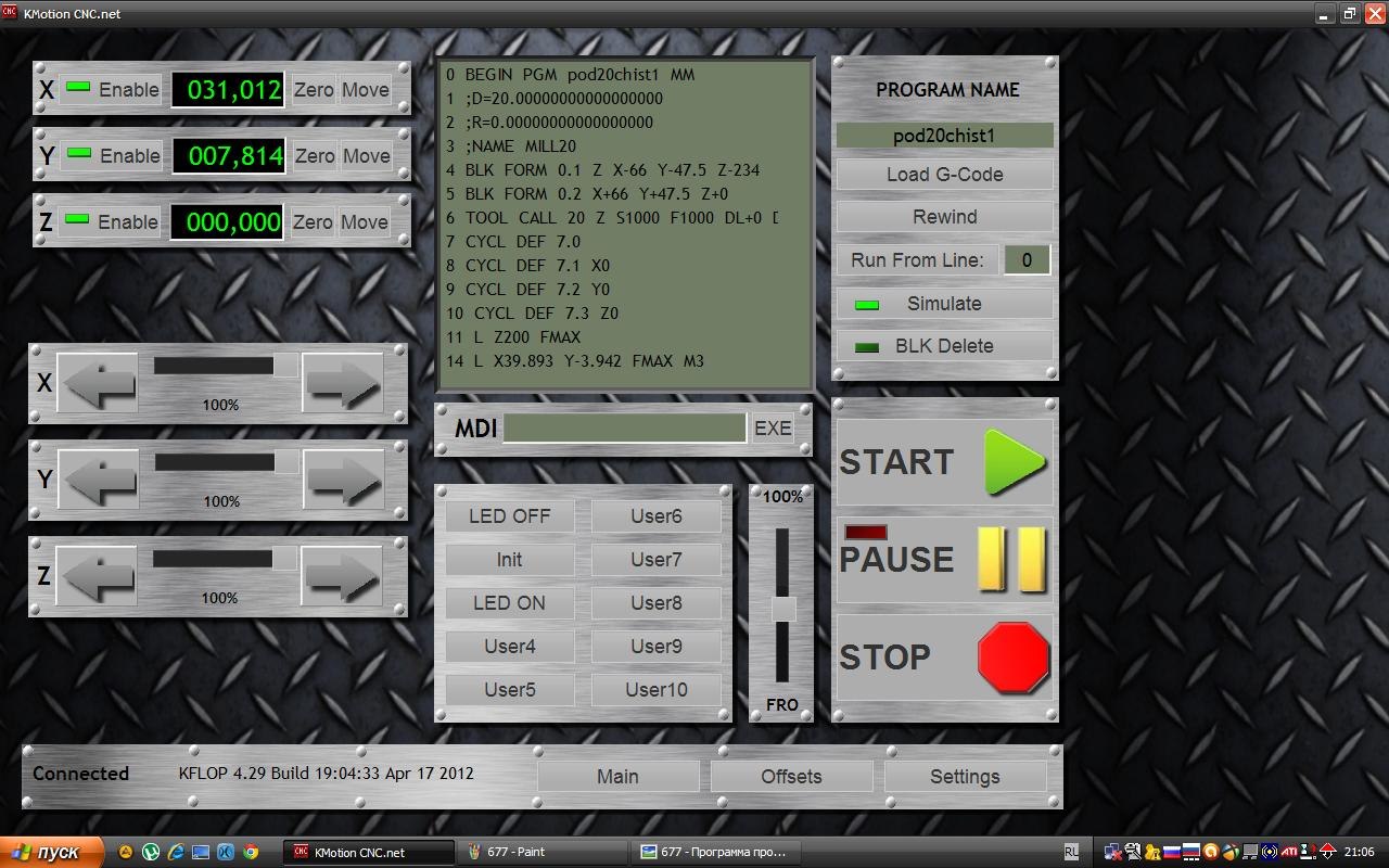

С помощью пользователя NIX с форума Чипмейкер, немного изменил интерфейс:
fro-test.JPG (7379 просмотров) <a class='original' href='./download/file.php?id=11932&mode=view' target=_blank>Загрузить оригинал (100.2 КБ)</a>

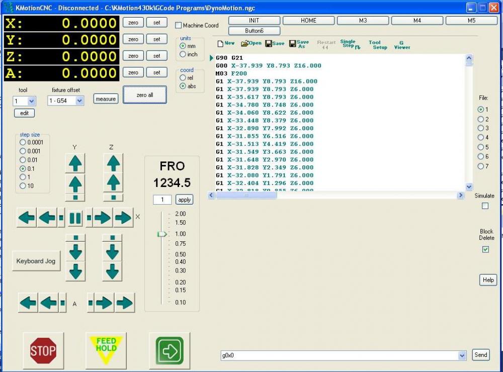

Re: Что за зверь Kflop?
Я вот, что видел!
cv9mZJw_uos.jpg (7370 просмотров) <a class='original' href='./download/file.php?id=11938&mode=view' target=_blank>Загрузить оригинал (172.53 КБ)</a>
Во первых - интерфейс принципиально изменен, т.е. в принципе элементы управления заменены на другой тип, на графические, а не стандартные windows кнопки.
а во вторых, интересует, почему все это называется KmotionCNC.net, почему "net"?
Вот, нашел источник: http://www.cnczone.com/forums/dynomotio ... c_net.html
KMotionCNC.net
Here are the first screens that come with KMotion.net
The beauty of being HTML based is you can make custom screens fairly easily by hand and super easy with a web designer tool.
The HTML stuff is automagically linked in to the Kflop controller code by setting id attributes, some custom attributes and optionally some javascript hooks for access to some extra goodies.
-Brad Murry

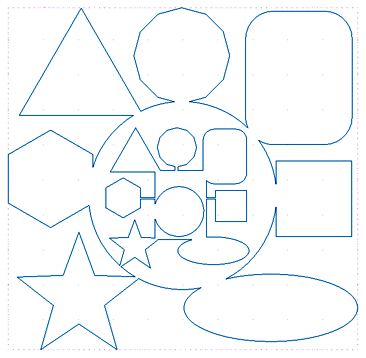

michael-yurov писал(а):А хорошо работает!
Звучит отлично!!! С подключением быстро разобрались??
Милая, ты услышь меня
aftaev писал(а):Этот твое видео или в сети надыбал?
Мое, конечно. Это я тестовую траекторию из темы сравнения запустил, только ускорения установил в 100 раз больше, и скорость максимальную поднял в 2 раза.
траектория (7212 просмотров) <a class='original' href='./download/file.php?id=12479&mode=view' target=_blank>Загрузить оригинал (13.32 КБ)</a>
траектория

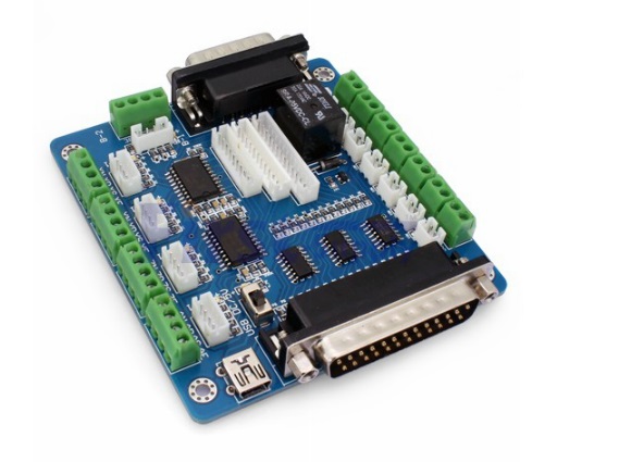

nk_cvetkov писал(а):я пока долеко не ушол только подключился
А что за интерфейс такой?
tooshka писал(а):Звучит отлично!!! С подключением быстро разобрались??
До этого NCStudio издавала грызуще-пережевывающие звуки, похожие на звук свежего снега под ногами. Я думал, что с механикой что-то не то, а оказалось - она частоту ступеньками меняла, и в момент изменения получались мелкие еле слышные удары.
С подключением разбирался еще до получения посылки. Могу выложить картинку (когда на работе буду). Есть небольшие проблемы с тем, что KFlop-а уровни сигналов - 0 - 3,3 В, и нужно использовать схему согласования, или работать в режиме открытого коллектора и подключать оптопары драйверов к выходу и +5В.
Аналогичная проблема и с другими входами/выходами. Думаю, нужно небольшую платку согласования спаять.

michael-yurov писал(а):подключать оптопары драйверов к выходу и +5В.
То есть нужна опторазвязка?? Можно любую китайку прилепить или МЕСУ заказать.
Так в самих драйверах обычно стоят высокоскоростные оптопары на входе.
Месу то зачем?
Я если платку согласования сделаю - выложу схему и чертеж платы. Если хотите - заодно и на вас спаяю, вы мне почти земляк - я сам в Нижнем Новгороде родился, там у меня много родственников, а в детстве жил в Сарове.
Сообщение nk_cvetkov »
Путь ; Пуск -Все программы-DynoMotion-KFlopWebNC
тест2.JPG (7205 просмотров) <a class='original' href='./download/file.php?id=12482&mode=view' target=_blank>Загрузить оригинал (158.47 КБ)</a>

michael-yurov писал(а):Есть небольшие проблемы с тем, что KFlop-а уровни сигналов - 0 - 3,3 В, и нужно использовать схему согласования, или работать в режиме открытого коллектора и подключать оптопары драйверов к выходу и +5В.
Подключил КФЛОП через примерно таку плату
Плата.jpg (7197 просмотров) <a class='original' href='./download/file.php?id=12488&mode=view' target=_blank>Загрузить оригинал (60.14 КБ)</a>
