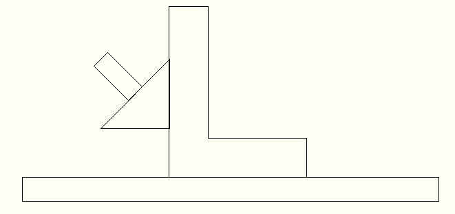

WWW116 писал(а): ↑13 окт 2020, 13:08 Чем и как можно замерить фактический угол наклона поворотного шпинделя ось А?
Зажимаем V фрезу 90 градусов в шпиндель, команда через MDI A45 F100 и Enter. На стол угольник и смотрим есть там 45 или нет. Если нет тогда проверяем редуктор а 50 ли он.

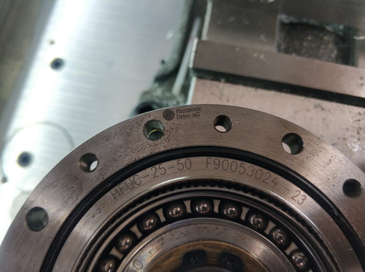

Редуктор
IMG-20200727-WA0005.jpg (3080 просмотров) <a class='original' href='./download/file.php?id=187528&mode=view' target=_blank>Загрузить оригинал (110.67 КБ)</a>
Enot_1
Сообщения: 1326
Репутация: 242
Настоящее имя: Arkadiy
Откуда: Краснодар
Re: 4-я ось: настройка поворотной оси (мини FAQ)
Сообщение Enot_1 »
Это 1/50...

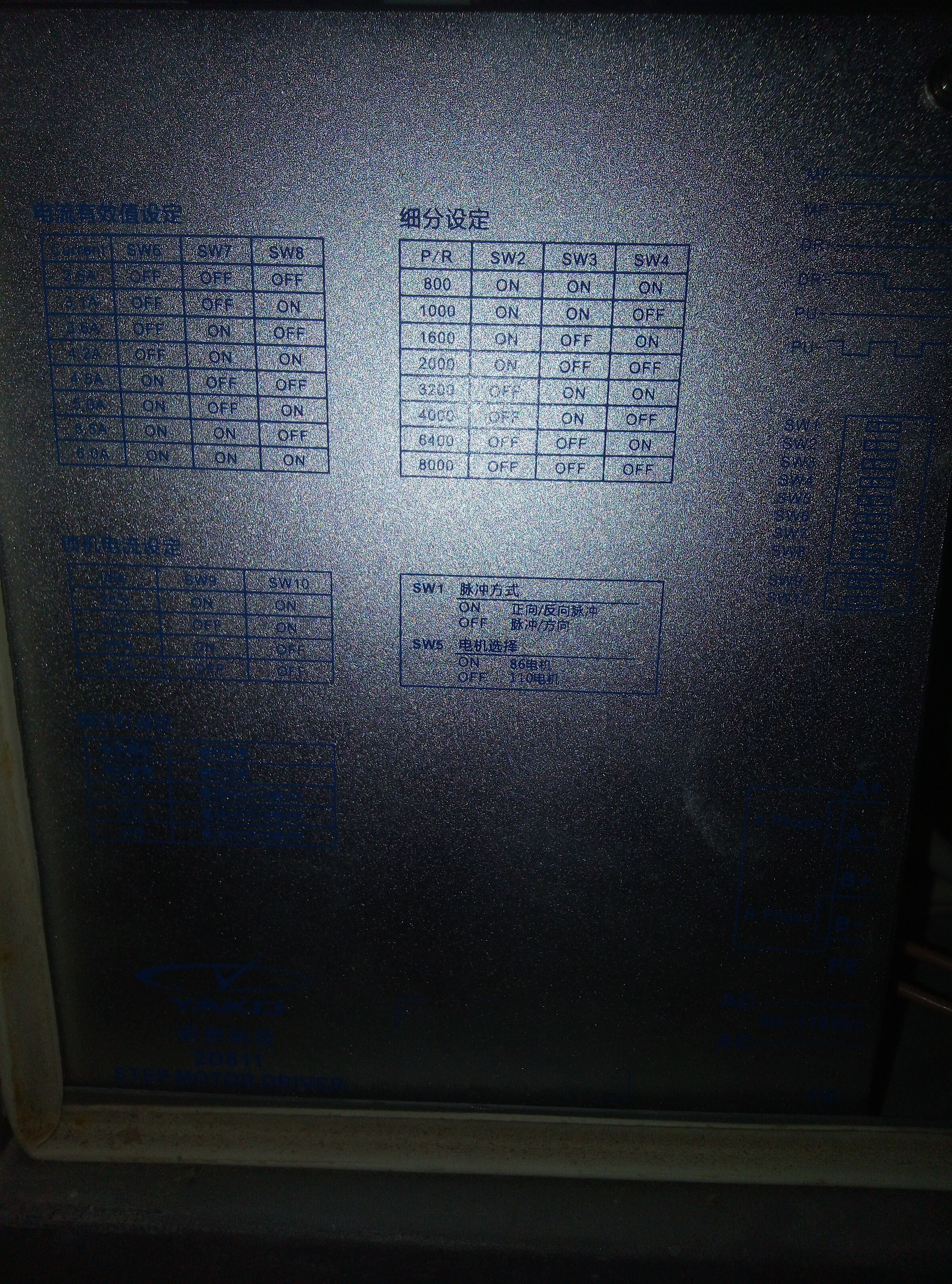

Enot_1
Сообщения: 1326
Репутация: 242
Откуда: Краснодар
Сообщение Enot_1 »
WWW116 писал(а): ↑ микрошаг 8,
Фото джемперов и таблицы драйвера покажите.

WWW116
Сообщения: 203
Зарегистрирован: 14 янв 2014, 16:31
Сообщение WWW116 »
Вот
WWW116
Сообщения: 203
Сообщение WWW116 »
Gestap писал(а): ↑14 окт 2020, 12:53 Какой микрошаг 8, может это множитель
Да, все верно.
Enot_1
Сообщения: 1326
Репутация: 242
Откуда: Краснодар
Сообщение Enot_1 »
Хорошие фото 😁, но есть одно но. Ничего не видно.

WWW116 писал(а): ↑ Редуктор 50
Самый верный и проверенный способ, снять редуктор сделать метки и ручками крутя считаем обороты. Я понимаю что лень все разбирать, я так когда то плясал вокруг станка два дня. Лень было разбирать. На третий день разобрал покрутил, посчитал. Потом не злым тихим словом вспомнил того кто наносил маркировку на редуктор. И в итоге все стало на свои места.

ещё
IMG_20201014_140752.jpg (2976 просмотров) <a class='original' href='./download/file.php?id=187537&mode=view' target=_blank>Загрузить оригинал (7.36 МБ)</a>
IMG_20201014_141034.jpg (2976 просмотров) <a class='original' href='./download/file.php?id=187538&mode=view' target=_blank>Загрузить оригинал (4.24 МБ)</a>
NikolayUa24
Сообщения: 1299
Репутация: 256
Настоящее имя: Николай
Сообщение NikolayUa24 »
WWW116 писал(а): ↑ ещё
На драйвере стоит 1/16 200*16*50/360 =444,4444444444444
