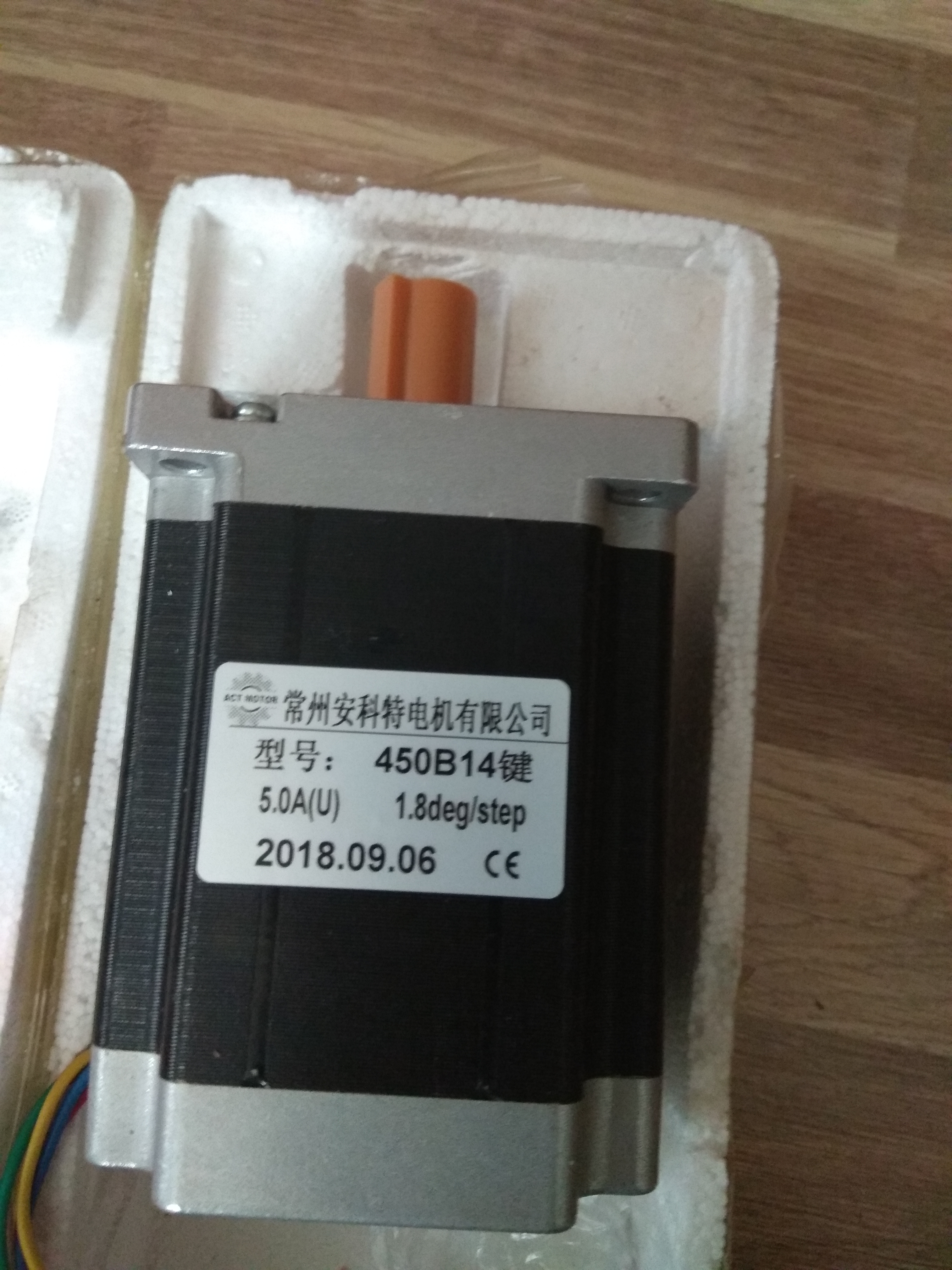

Всем доброго времени суток. Постараюсь вкратце.
Станок 5 драйверов, 5 шаговиков, 2 на Y.
С момента покупки китайского фрезерного станка , при выключенной кнопкой поворотки, но подключенной физически (проводом), ось икс уходила влево (за час на 1 см), слышны были пропуски шагов.
При выключенной физически проводом ось икс была в порядке, меня это устраивало, выключать ось не кнопкой, а дергать провод, а когда нужна поворотка его втыкать.
Была мысль что трансформатор не справляется, питать все сразу, поворотка хоть и не работает, но ток на нее подается ведь(даже слышно, свистит).
Теперь начала уходить ось y. Механику проверил, косозубая рейка в порядке, да и при выключенной физически поворотки все ок ведь. В общем поворотка жрет много или дает наводку, как мне кажется.
Мысль следующая, трансформатор стоит 15+ тыс новый к примеру на 2500Va.
Можно ли купить тупо еще один трансформатор послабее к текущему, который будет выдавать те же 70va, для питания исключительно поворотки?
Все 5 шаговиков одинаковые.
Драйвера менял местами

Трансформатор - это тупая железка.. что на входе, то и на выходе.. Предлагаю 2 варианта:
1. Проблема с проводкой. Возможно станок подключен тонким длинным кабелем до щита.. Либо старая алюминевая проводка с малым сеченеием... либо на линии висит "старый дедовский трансформаторый сварочник". Может не затянуты клемные колодки и т.д. и т.д. Вам нужен помощник и два мультиметра.. один подключить на выход трансформатора, второй - на выход из щита. Посмотреть поведение сети как при работе так и простое станка..
2. Выставлен слишком большой ток на драйверах.. и проводка 220В не тянет такую нагрузку.. Проверьте перемычку, отвечающую за ток удержания.. два режима.. или полный ток или 1/2... Косвенно это подтверждается после отключения драйвера оси X...
Посмотрите, сколько в паспорте указана потребляемая мощность, сверьте подключение по любому онлайн калькулятору проводки.. например этот
Ваш трансформатор на 1600Вт... При условии, что ток на всех драйверах выставлен передльный - 7А.. получаем при 70В = 490Вт, умножаем на 5 драйверов.. получаем 2500Вт.. круто.. но в реальной жизни будет по другому... Достаточно 2/3 мощности для такого предельного тока.. Выставите минимальный ток на драйверах в 2-3А.. , делать это нужно при отключенном питании.. уменьшить ускорения и подачу.. и начать опыты с постепенным поднятием тока драйвера.. до момента "ухода" или "срыва". Но проводить эти опыты, пока п.1 не решен. нет смысла... Если я не ошибаюсь, сечение кабеля для подключения щита станка нужнов 4кв... кто знает.. может к щитку у Вас 1.5кв приходит.. х.з..

* Раз меняли местами драйвера.. осталось поменять местами ШД. В случае проблем с обмотками драйвер должен уйти в ошибку.. но.. если этого не происходит.. :thinking: метод тыка нам поможет.. Может подшипник ШД заклинило... я покупал б.у. шаговки, с банкоматов.. у всех трёх были уставшие обмотки (разная индуктиность, причем одна обмотка 1.8мГн, вторая обмотка - 6мГн.. а так-же оказались сухие подши.. смазка там аж в мазут превратилась.. пришлось покупать ещё подши.. взял 6шт NSK.. только нужен съёмник.. снимать нужно аккуратно, не повредив магинты.. бить нельзя.. иначе съедут со своей посадки..)
* нагрев до 60-80 градусов - для ШД норма.. но если станок бегает на пониженном токе, можно оставить пониженный ток.. будут меньше греться.. или сделать принудительное охлаждение... я поступил "хитро".. сделал "адаптер", который одевается на ШД.. к нему зацепил кулера на 120мм комповые.. берите на 2000 оборотов, не меньше.. правда пришлось на герметик фиксировать "адаптер" к ШД.. ибо пытались "улететь". Но у меня Nema23 57мм... Вам наверное лучше 140мм кулера..
