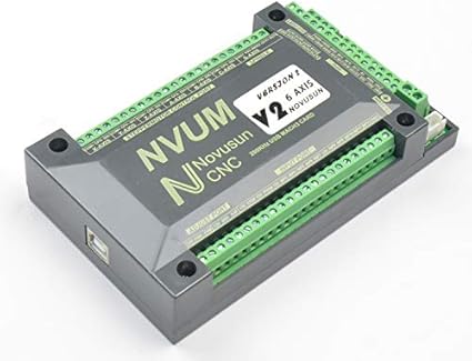

Добрый день. Помогите разобраться с проблемой.
У меня 3х осевой ЧПУ самодельный. По оси X 2 шаговых двигателя. Контроллер machusb v2 5 axis
Раньше драйверы у меня были запараллелены и все работало. Но теперь хочу сделать отдельные датчики для выравнивания портала.
Подключил второй двигатель к А и... Не работает.
В режиме ведомой оси A движется только кнопками. Координаты перемещения по А не отображаются, двигается точно так же с кнопок как и в режиме отдельной оси. При задании движения из программы - движется только X, A стоит.
В настройках назначил одинаковые параметры для двигателей, люфт выключен, софт лимиты одинаковые, в general все оси линейные, хоминг по датчику основной оси. Включил слейв A->X, перезагрузился на всякий, перезапустил все.
Двигатели и драйверы не причем, пока временно отключены, смотрю сигналы на выходе контроллера.
Так же мне показалось странным, что номера пинов для шаговых двигателей ни на что не влияют.
Xml прилагается.

Antikiller_bm писал(а): 12 окт 2020, 09:36 Контроллер machusb v2 5 axis
Обсуждалось уже на форуме пару раз, НЕ работают на этих конротроллерах подчинённые оси.

Тенгель писал(а): 12 окт 2020, 09:52 Обсуждалось уже на форуме пару раз, НЕ работают на этих конротроллерах подчинённые оси.
по-моему ни с одним юсбшным не работают, во всяком случае на моей памяти ни одного не было

Спасибо за оперативный ответ. Я и понятия не имел.
Как на счет такой?
https://images-na.ssl-images-amazon.com ... SX425_.jpg
Порекомендуйте что-нибудь кроме LPT пож-та.

ESS ethernet smoothstepper например .
