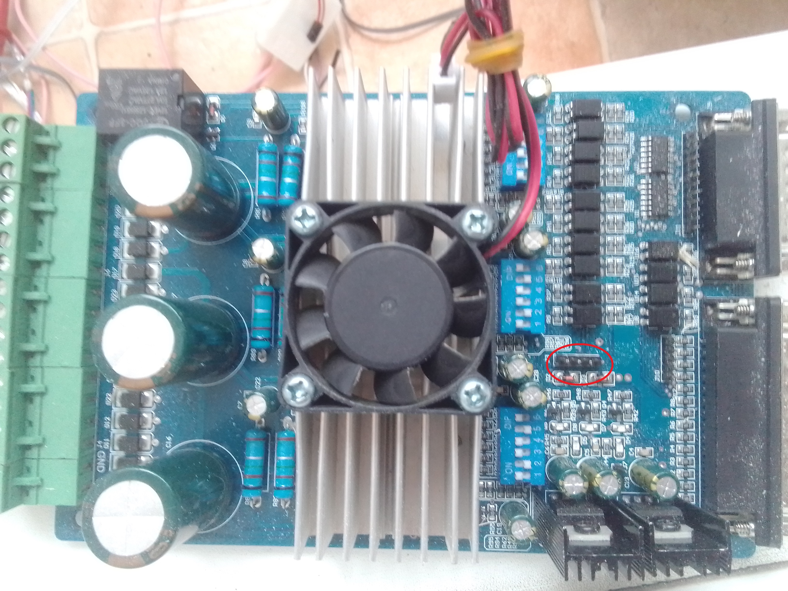

Помогите подключить концевики к плате TB6560, синяя, 3 оси.

Здравствуйте, недавно приобрёл контроллер на 3 оси, плата TB6560, синяя, в интернете нет четкой схемы подключения концевиков, а диск с прогами и т.д. и вовсе не пришел. Подскажите куда и каким образом их подключать, в остальном плату настроил и даже уже выпиливал на ней циферки. Есть подозрения что подключать надо к 4 пинам (обведены красным на фото).
IMG_20201009_121949.jpg (1064 просмотра) <a class='original' href='./download/file.php?id=187355&mode=view' target=_blank>Загрузить оригинал (2.09 МБ)</a>
Заранее благодарен!
P.S. фото платы прилагаю.

Это не твоя случаем?
3_axis_tb6560.pdf
(1.22 МБ) 216 скачиваний

Да, моя. Я попробовал методом научного тыка и таки подключил все концевики оказалось надо подключать к 5и ножкам рядом с LPT... Теперь всё работает только не могу понять, почему-то MACH3 думает что у меня нормально разомкнутые, а у меня нормально замкнутые, и как только включаю концевики выдаёт блокировку и не сбрасывает... А где менять не знаю потому что новичок... Не подскажете где надо поменять?

Максим П писал(а): ↑ Не подскажете где надо поменять?
http://forumcnc.ru/images/img/forum6/61111251.jpg
Попробуй галочки-крестики менять в "Active Low"

Получилось :D :D , спасибо!!!!!!!!
