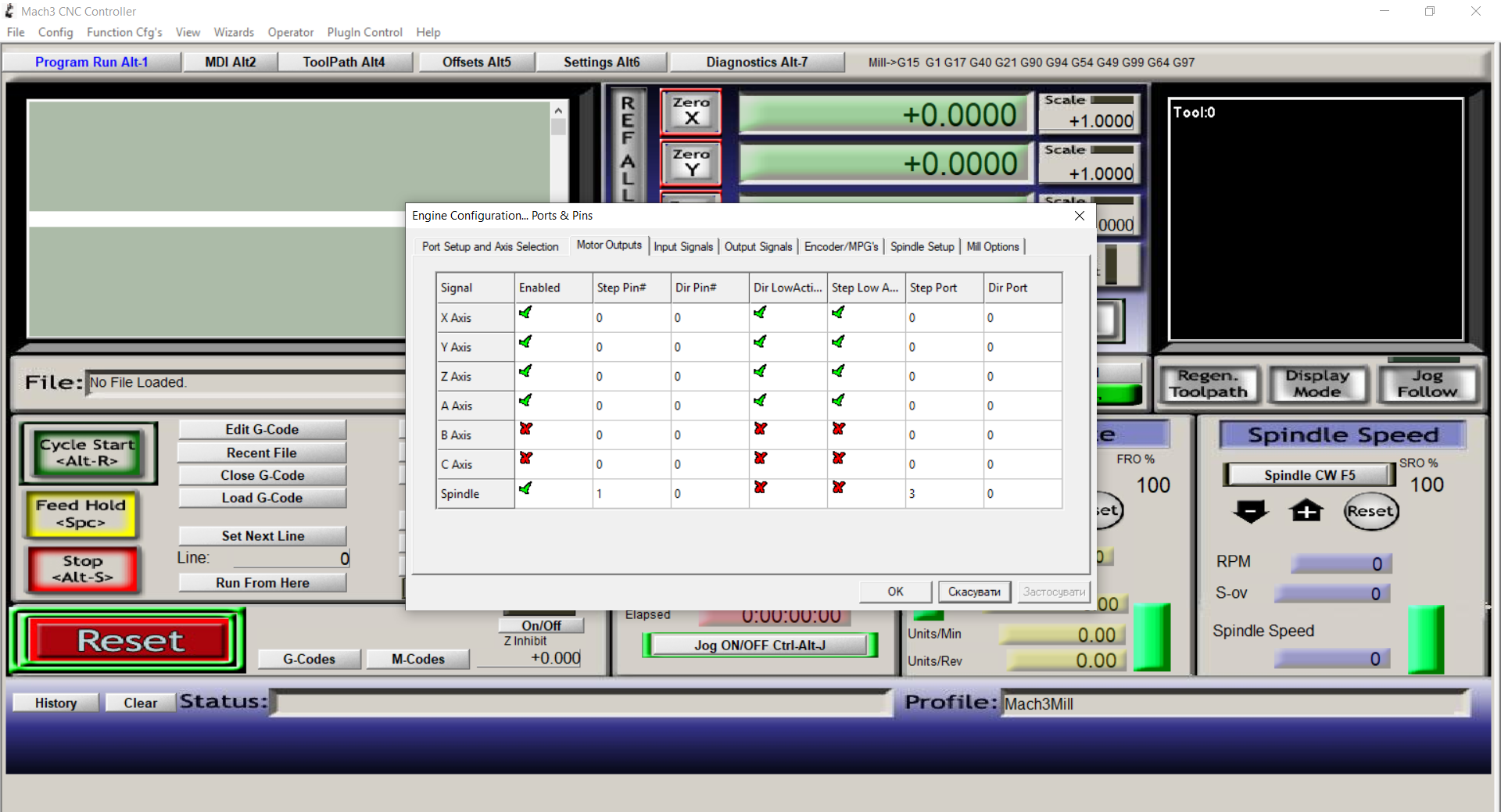

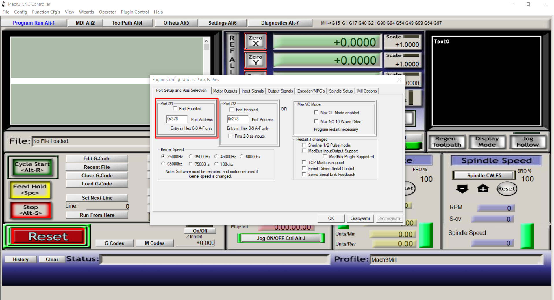

Всем привет. Я новичок в строении чпу. Делаю mpcn на контроллере stb4100 на 3 оси и столкнулся с проблемой по настройке mach3.
Подскажите, какие параметры ставить для Port1 и для Motor Outputs для соответствущих осей?
mach3.png (2826 просмотров) <a class='original' href='./download/file.php?id=181473&mode=view' target=_blank>Загрузить оригинал (744.92 КБ)</a>
mach3-2.png (2826 просмотров) <a class='original' href='./download/file.php?id=181474&mode=view' target=_blank>Загрузить оригинал (703.92 КБ)</a>

Эту тему почитай, там всё подробно расписано: http://www.cnc-club.ru/forum/viewtopic. ... 46&t=22260

К юсб плате нужен спец мач, ссылки в той теме есть. Я настраивал давно, подробностей уже не помню. Скины настроек под юсб плату, так же в той теме есть.

Ну не знаю как на stb4100, но у меня stb5100 прилагалась подробная инструкция что куда тыкать и как. А как потом оказалось после того как я забил настройки сам, что на диске есть файл настроек и вполне рабочая лицензия. Скачал mach3 с их оф сервера скопировал 3 файла с диска и готово.
