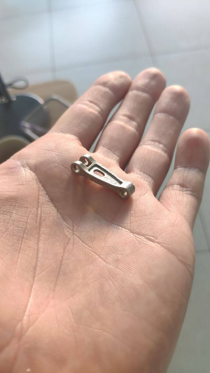

Ни для кого не секрет, что я занимаюсь производством лучших в России 3D принтеров по металлу :D. И несмотря на это, мы еще и круче всех печатаем металлом :D.
Буду иногда выкладывать напечатанные изделия.
Диаметр отверстий 0.6мм материал нержавеющая сталь 316L:

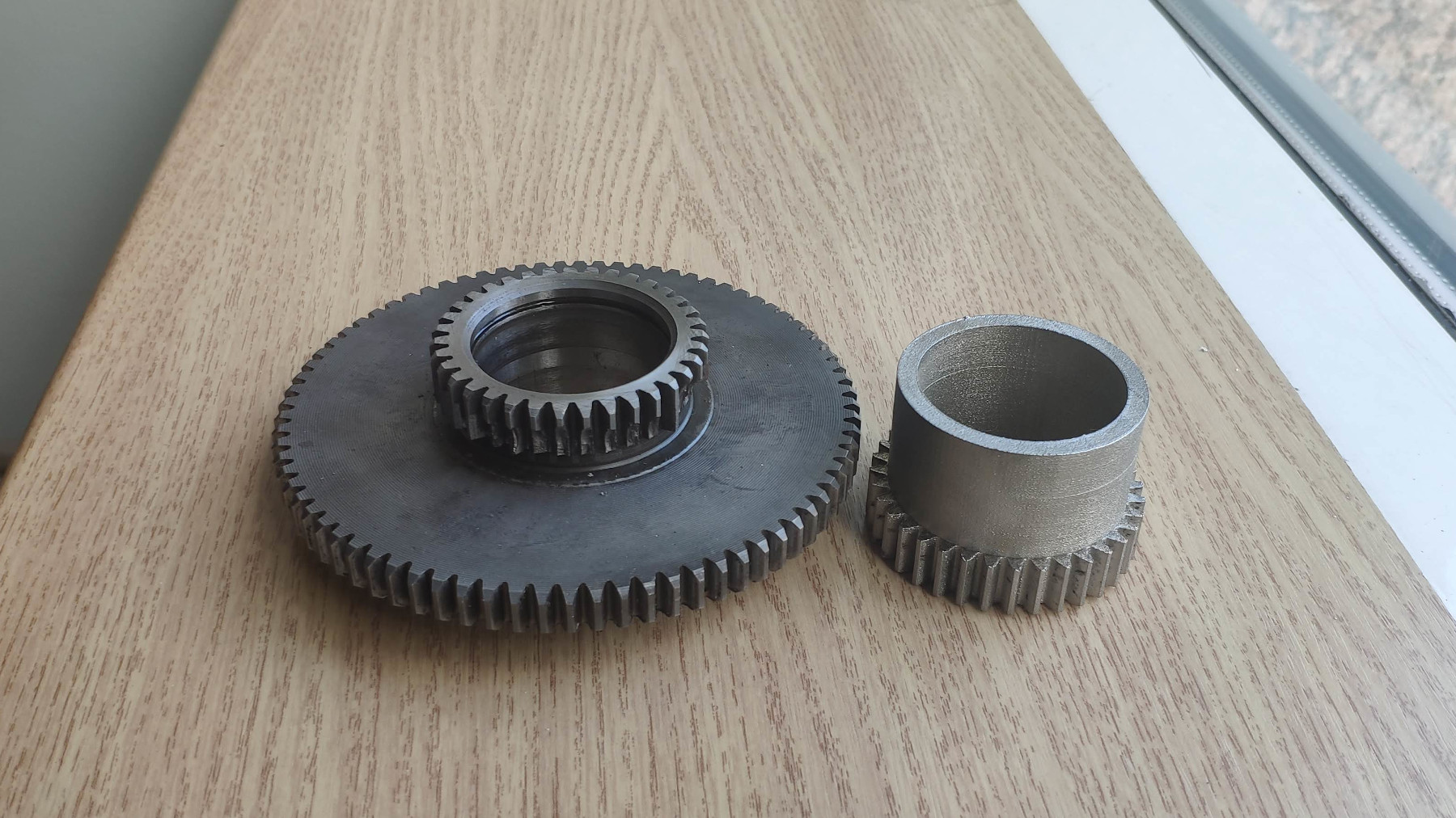

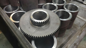

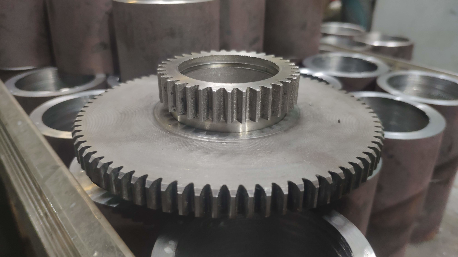

А вот недавно убили приводную шестерню коробки подач на 6т80ш. Найти такую не смогли, напечатали новую.
В живую надо приглядываться, чтобы понять, что она напечатана. Говорят, по твердости вышла больше оригинала.

Nick писал(а): ↑ А вот недавно убили приводную шестерню коробки подач на 6т80ш. Найти такую не смогли, напечатали новую.
А по цене сколько получилось для клиента?

selenur писал(а): ↑ А по цене сколько получилось для клиента?
Эту делали для себя :)

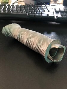

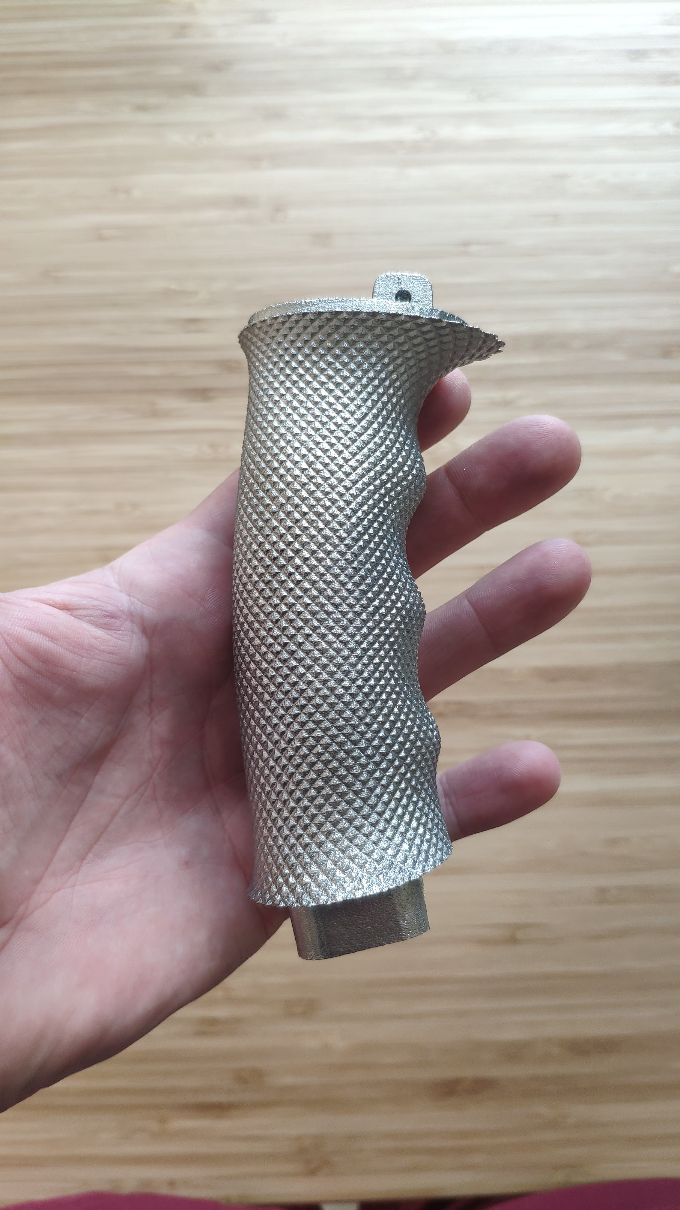

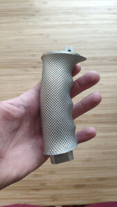

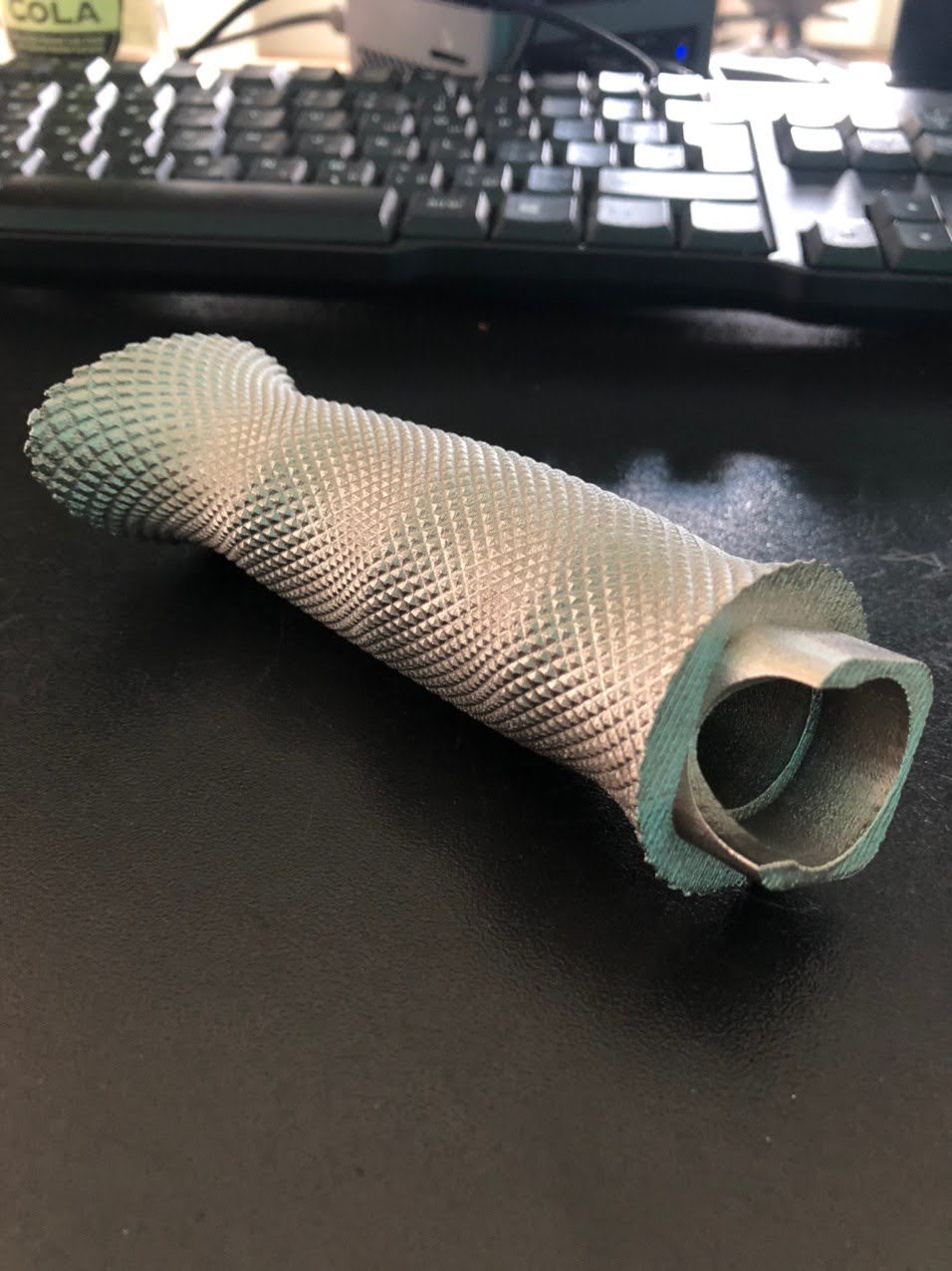

Рукоятка самолетная.
Пустотелая, стенка 1мм. Нержавеющая сталь. По весу как алюминиевая.

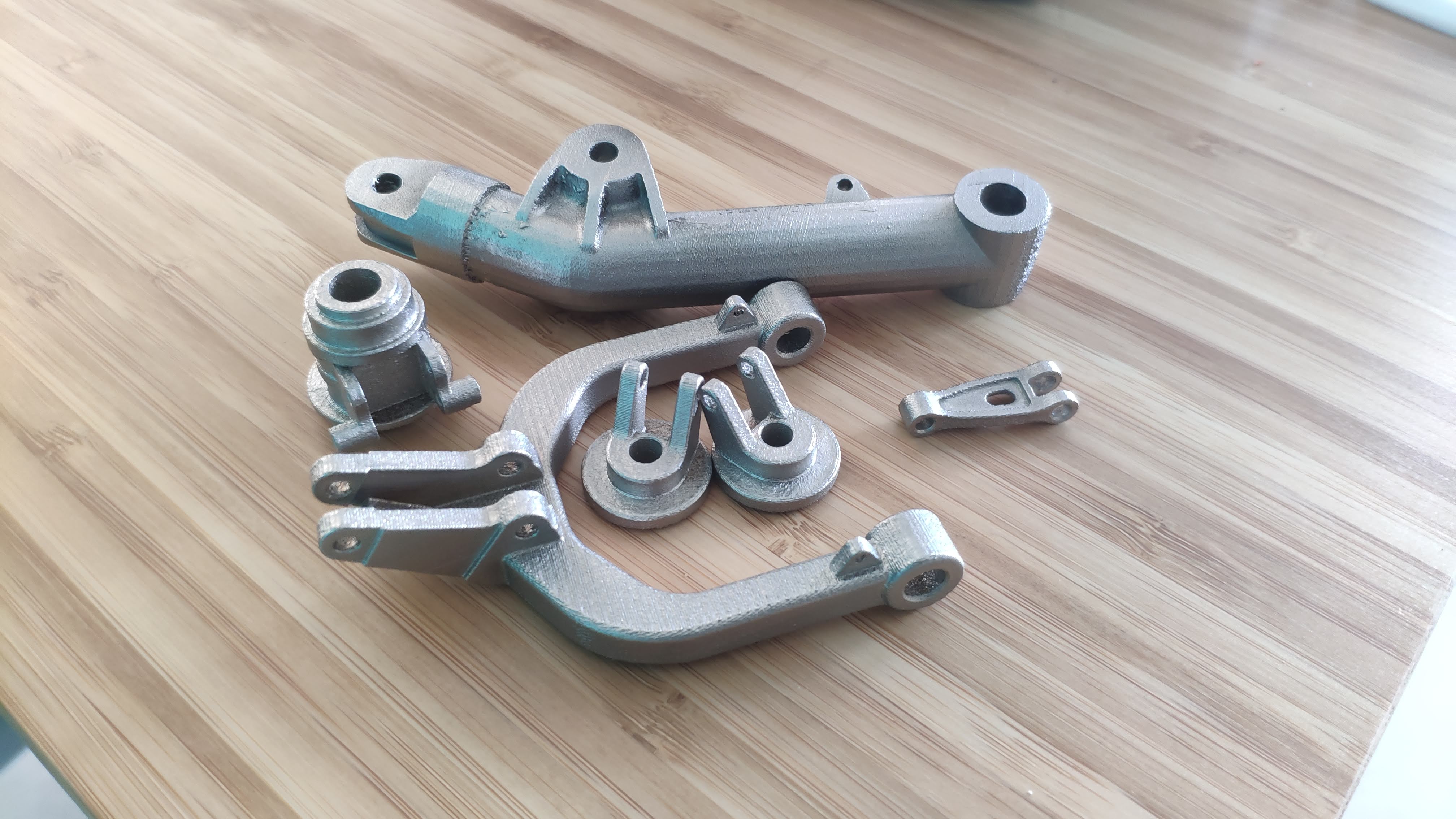

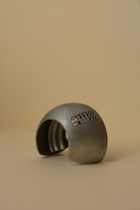

И еще набор деталей для авиамоделистов. Стенка от 1 до 2 мм, но тут имхо перебор по запасу прочности.

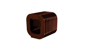

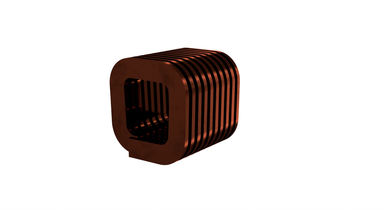

Вопрос - можно ли напечатать каким-либо токопроводящим материалом? а-ля медь-бронза-алюминий-никель-серебро и тд. нужен очень мелкий ЭМ актуатор, обмотка шнекоподобная. размер по высоте около 20 мм, диаметр 12 мм это навскидку.

С материалами стандартная проблема: найти производителя. Порошки для печати металлом не простые, сильно важна фракция и сферичность https://ru.3dlam.com/materials . Стоят порошки конских денег (нержавейка от 7000р за килограмм).
Медь и бронза плохо сплавляются длинной волны (1070нм). Все, что имеет красноватый оттенок обычно хорошо отражает ближний инфракрасный спектр и такие материалы печатают на других лазерах. Хотя есть некоторые люди, которые говорят, что печатают на этих же.
ИТОГ:
Никель есть в наличии, ну точнее никелевый жаропрочный сплав, там никеля что-то вроде 50% (аналог inconel718).
Судя по скрину - напечатать можно. Присылай модель print@3dlam.com :).
