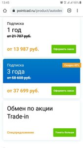

Argon-11 писал(а): ↑ это где он так стоит? мне реселлеры выставили 24...
Не считайте за рекламу, просто поискал за вас...

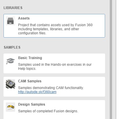

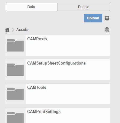

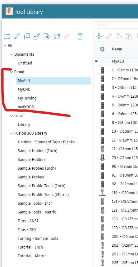

iMaks-RS писал(а): ↑ Как уже не раз говорил.. если создана локальная БД инструмента, то после обновления - она обнуляется.. тоже самое было с профилем станка..
Там есть Cloud libraries, сохраняйте там. Все ваши базы будут храниться ниже проектов в папке assets и подцепляться на всех машинах оттуда автоматом. Как и постпроцессоры, пресеты операций, настройки принтеров и печати и прочее.

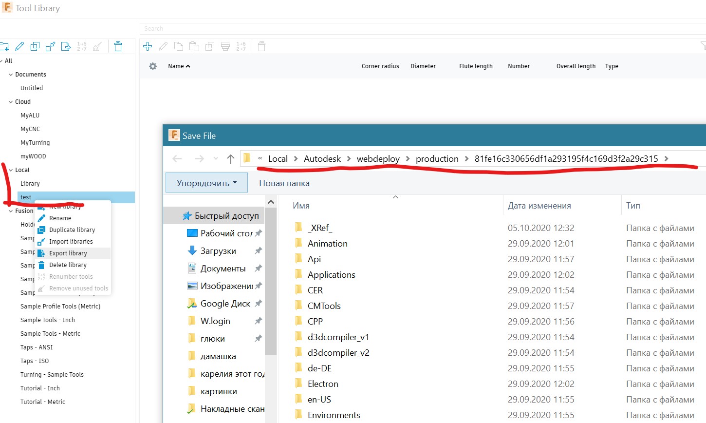

А локальная - по дефолту выбирает папку фьюжина - естетсвенно она тупо как кэш чистится при каждом обновлении - это временные папки
Снимок экрана 2020-10-06 135408.jpg (1765 просмотров) <a class='original' href='./download/file.php?id=187255&mode=view' target=_blank>Загрузить оригинал (200.42 КБ)</a>
Хотите локально - сохраняйте в свою постоянную папку(Мои документы например)
