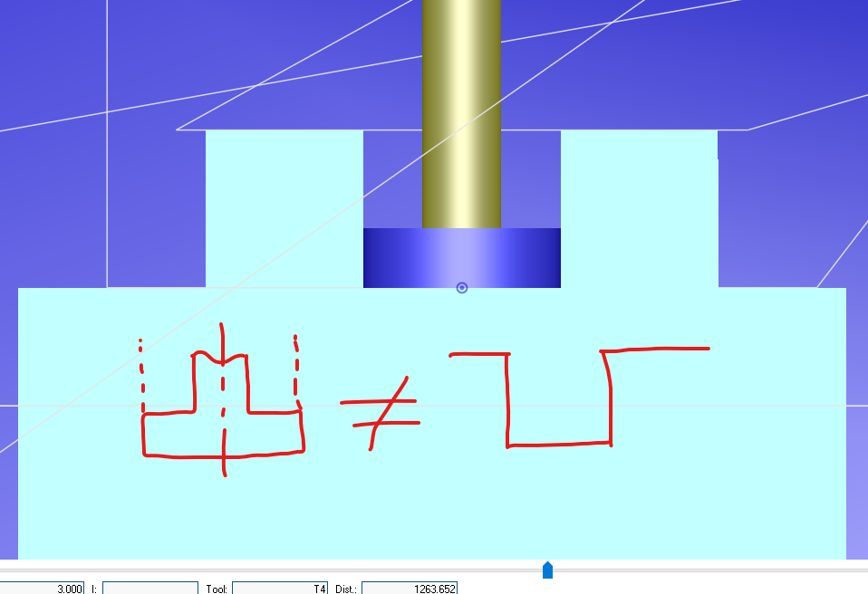

Добрый день. Необходимо профрезеровать Т-пазы и провести проверку в cimco. Почему-то, не верно идентифицируется инструмент и вместо прорезания Т-пазов, инструмент ведет себя просто как концевая фреза. По рисунку видно, что инструмент режет не только нижним режущим диском, но и поверхностью воображаемого цилиндра. В качестве инструмента выбрал Slot tool - как раз прорезная фреза. Менял настройки и пробовал другие виды фрез никак не получается изготовить Т-пазы. Подскажите что делаю не так? Почему фреза работает как концевая? Очень нужно в этой программе провести симуляцию. В мануале ответа не нашел. (Простыми словами: фреза прорезает прямоугольный паз, а не Т-паз (даже если предварительно профрезерован паз для хвостовика т-фрезы)

А если схитрить и задать заготовку длиннее, т.е. фреза опустится и поднимется за пределами детали, а в детали профрезерует Т-паз

Само собой я так и сделал изначально) фреза врезается в материал за пределами заготовки на нужную глубину, но все равно....

То же самое если прорезать раз дисковой фрезой, например на боковой стороне бруска на вертикальнофрезерного станке. Конечно фреза входит за пределами заготовки, но все равно получается уступ, а не канавка

thecoolday писал(а): но все равно....
я пока не видел сторонние программы (типа Симко) реально симулирующие "торцевые" инструменты - так что вопрос к разработчикам
